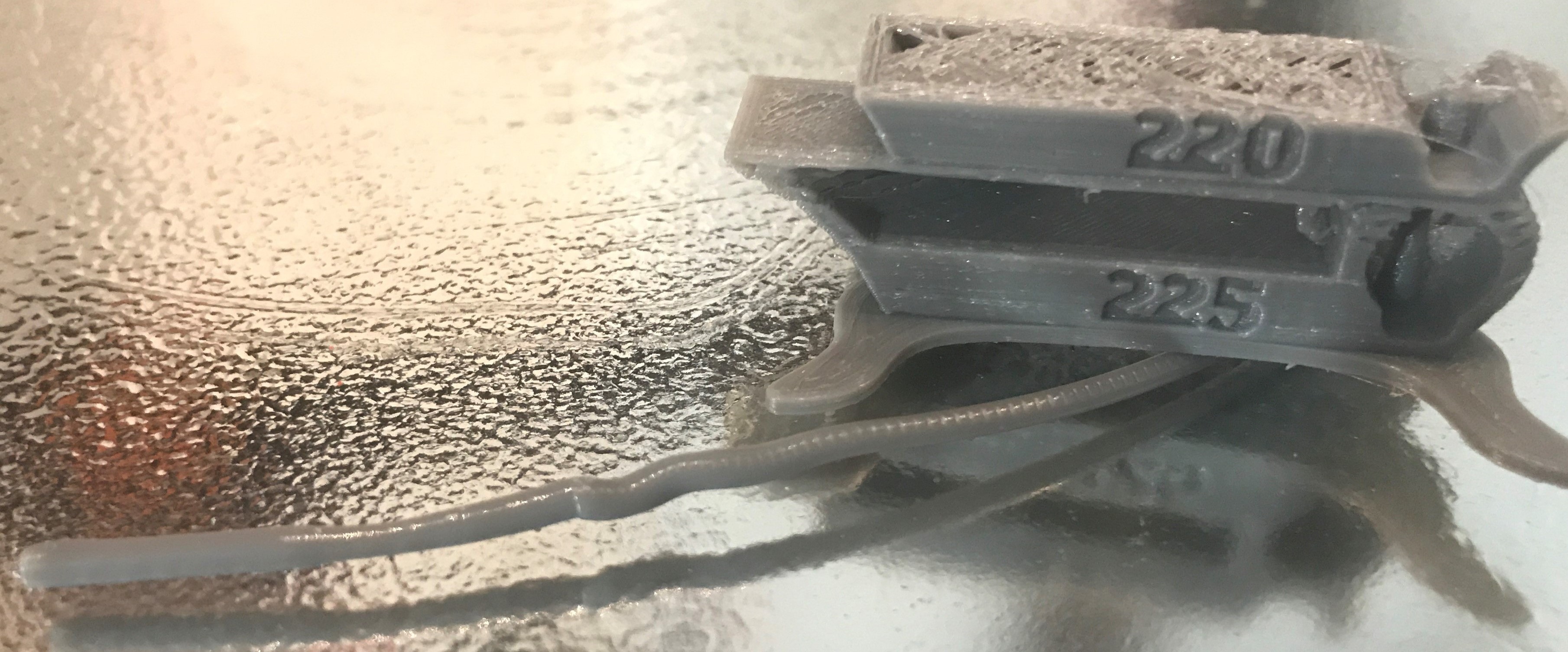

Lorenz_Keel Inviato 19 Maggio 2021 Autore Inviato 19 Maggio 2021 rieccomi ragazzi, ho ripreso a lavorare e non ho quasi più tempo. ricapitoliamo: ho cambiato il sensore di temperatura il tubo in ptfe 2 bobine e ieri anche la ventola frontale ANCORA STAMPA MEZZORA E POI SI INTASA! scusate lo sfogo ma tra poco appicco un incendio questo è il test di temperatura e lo stato del filamento estratto dalla gola, premetto che era intasato da almeno un'ora è anche di qualità scadentissima, di solito almeno prima di intasarsi stampava bene Cita

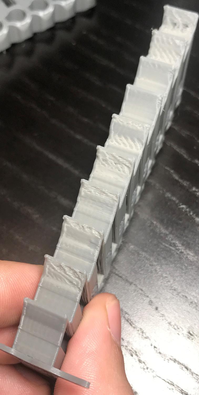

Lorenz_Keel Inviato 27 Maggio 2021 Autore Inviato 27 Maggio 2021 Allora, ho ordinato delle nuove bobine, la torre delle temperature l'ha stampata, e già questo è tanto visto l'andazzo attuale. la qualità della torre è un po' strana: sembra che le temperature ottimali siano solo 225 e 195 che mi sembra strano, vero che il vecchio filo a quanto pare era il problema ma mi pare strano questo risultato. questa è la torre della nuova bobina. scusate ma da quando ci sono queste limitazioni sulle foto da postare? Cita

Lorenz_Keel Inviato 29 Maggio 2021 Autore Inviato 29 Maggio 2021 ok, temevo che si fosse buggato il post o fosse archiviato. il problema è che ho cabiato sensore di temperatura tubo in ptfe ventola e estrusore ma continuo ad avere porblemi. ora come ora ho provato a fare 2 torri di temperatura con una bobina nuova e sono uscite entrambe con difetti evidenti (2 volte sono direttamente fallite dopo i 225° con il solito intasamento dell'estrusore). ora stò provando a fare una stampa differente per capire se centra in qualche modo il file stesso e nel dubbio ho anche aggiornato cura. il fatto è che non capisco da cosa possa essere dato ancora il problema Cita

Lorenz_Keel Inviato 29 Maggio 2021 Autore Inviato 29 Maggio 2021 no, pare che la temperatura sia nidifferente, che io stampi a 190 o 225 si intasa lo stesso. ho provato anche un file con il nuovo cura ma si intasa subito Cita
