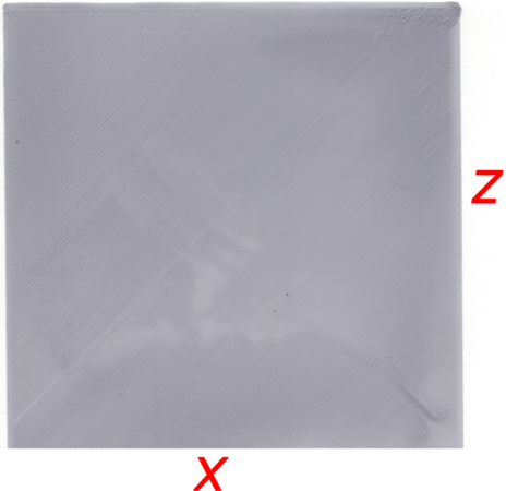

frankieorabona Inviato 31 Marzo 2021 Inviato 31 Marzo 2021 Ho effettuato il livellamento del piano, ho effettuato lo step mm dell'estrusore, ma il primo layer mi esce davvero uno schifo. Non so da cosa dipende. L'unica cosa che ho fatto è effettuare l'aggiornamento a Marlin 2 e non ho più avuto lo stesso layout pulito in precedenza. Mi viene da pensare che sono troppo basso, visto che confrontandoli con altre stampe del layer effettuate mi sembra meno pieno. Inoltre non riesco a capire cosa è quella sorta di "linea curva" (sembrerebbe meno filamento stampato in quel punto) che inizia nella angolo dx di x, e termina nell'angolo opposto. Inoltre ho il problema in alto a sinistra. È il punto in cui inizia la saldatura tra una linea di contorno e l'altra...e come vedete quella sbavatura mi fa si che si porti indietro per buona parte dell'inizio del riempimento questo difetto. Mi date qualche consiglio su come posso migliorare la stampa? Cita

MayTs Inviato 31 Marzo 2021 Inviato 31 Marzo 2021 Ciao, sicuramente se non hai il piatto correttamente calibrato, la stampa non può venire bene (soprattutto il primo layer), prima di tutto, risolviamo sto problema e poi vediamo se ce ne sono altri... di che stampante si tratta? che piano? come effettui la calibrazione? verificato che il piano o gli assi non siano storti? Cita
frankieorabona Inviato 31 Marzo 2021 Autore Inviato 31 Marzo 2021 Ho una stampante Creality Ender 3 pro La calibrazione la faccio così come spiegato da HElp3d.it nei suoi video o comunque dazero. Ho un file che mi va in automatico ai 4 angoli (in corrispondenza di dove sono le viti). Appena si ferma all'angolo passo il foglio di carta...se si blocca o non passa, faccio scendere il piatto (avvito in senso antiorario). Faccio il contrario se passa con facilità, e appena sento una leggera frizione passo all'angolo successivo. Avrò ripetuto questa operazione almeno un migliaio di volte. Livellando così agli angoli al centro sono basso...il foglio non passa. Quando provo una stampa di un quadrato 10x10 vedo il tipico difetto di quando uno è basso... Inoltre sento dall'estrusore il tipico "TAC" che perde i giri. Se abbasso il livello durante la stampa non lo fa più... Per la disperazione ho ordinato degli spessimetri...ho letto che qualcuno utilizza questi per fare la calibrazione del piatto. Inoltre sto facendo una prova usando anzichè il foglio a4 un vecchia scheda telefonica con spessore 0.30mm. Altrimenti potrei provare con un foglio di album da disegno 0.20mm. Il piano (in vetro) non è storto...è la prima cosa che ho verificato...ho messo una riga di metallo di 30 cm in tutte le sue i suoi ancoli...non c'è neanche un pò di spessore in nessuna parte...quindi ne concavo ne convesso! Per gli assi non saprei come verificare... Cita

Killrob Inviato 31 Marzo 2021 Inviato 31 Marzo 2021 se il vetro non è storto allora il piano in alluminio parrebbe esserlo e flette anche il vetro, fai la stessa prova della riga di metallo anche sul piano di alluminio Cita
MayTs Inviato 31 Marzo 2021 Inviato 31 Marzo 2021 se il piano è dritto(hai verificato solo il vetro o anche la base riscaldata? a piatto caldo?), andrei a verificare gli assi, innanzitutto verificando il corretto serraggio di tutte le viti, poi verificando sui carrelli che non ci sia gioco sulle ruote, ed in caso, puoi agire sugli eccentrici(occhio che l'asse Y ha 2 ruote con l'eccentrico). 1 Cita
frankieorabona Inviato 31 Marzo 2021 Autore Inviato 31 Marzo 2021 Si, ho verificato solo il piano in vetro, ad una temperatura di 60° Le viti sono serrate tutte con una chiave manomentrica a 4NM...spostando i carrelli non sento alcun gioco... Allineando con la scheda telefonica da 0.30mm sono risultato, ovviamente, alto...ho fatto un quadrato, ma il riempimento ovviamente non è legato. Cita
MayTs Inviato 31 Marzo 2021 Inviato 31 Marzo 2021 Rileggendo il tuo primo messaggio, mi viene un dubbio... hai aggiornato a Marlin2 e dopo hai avuto problemi... ma prima il piatto riuscivi a calibrarlo? perché un aggiornamento software non riesce a piegare un piatto... lascia stare la scheda telefonica... devi calibrare con il foglio che ha lo spessore corretto... in estremis, se il problema del piatto lo hai solo al centro, potresti calibrare i 4 angoli, e poi giocare di offset Z quando stampi cose piccole al centro, ma ovviamente non è una soluzione al problema... Cita
frankieorabona Inviato 31 Marzo 2021 Autore Inviato 31 Marzo 2021 Allora, riguardo agli assi...Mi rimangio ciò che ho detto La X mi fa questo problema...io lo spostavo soltanto, destra e sinistra...e non andavo ad immaginare che ci fosse un pericoloso gioco avanti e dietro Come riesco a sistemarlo? adesso ho capito anche il problema di alcune sbavature....Quando spostava in un qualsiasi senso iniziava a sbavare... Cita
