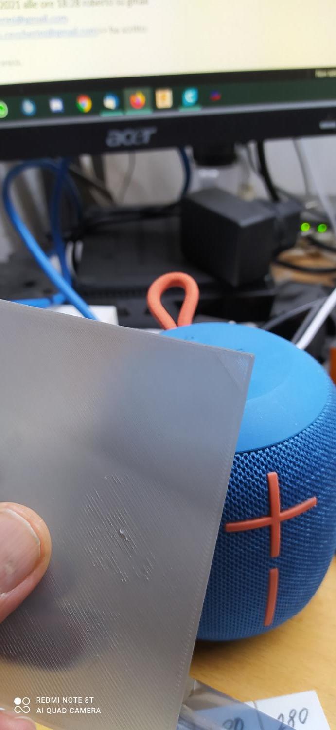

frankieorabona Inviato 22 Aprile 2021 Autore Condividi Inviato 22 Aprile 2021 4 minuti fa, Killrob ha scritto: posta il gcode e poi si comunque le impostazioni le fai su Cura p.s.: lascia stare l'offset piuttosto livella di nuovo il piatto Il gcode è questo in allegato. Non so più come livellare il piano carta, spessimetri che oramai li ho oramai tutti in tutte le misure, o in altro modo. Io usavo spessimetro 0.08 o 0.10mm bed_leveling_100_square.gcode Cita Link al commento Condividi su altri siti Altre opzioni di condivisione...
Killrob Inviato 22 Aprile 2021 Condividi Inviato 22 Aprile 2021 io potrei anche fare un video mentre faccio il livello alle mie stampanti, ma lascerebbe il tempo che trova, la sensazione dello "strisciare" dello spessimetro tra nozzle e vetro è soggettiva, io ti posso dire che con lo 0.10 che uso faccio in modo che ci sia una certa resistenza al passaggio, ma quanta resistenza è decisamente soggettivo, questa è una cosa che ti fai con l'esperienza e dopo aver livellato qualche decina di volte. Innanzi tutto il livello lo devi fare con il nozzle completamente pulito ed il piatto ad almeno 40°, poi controlla che far gli angoli ed il centro non ci sia troppa differenza di altezza, diciamo che fino a 0.03 va ancora bene, di più sono problemi. ora lo faccio con la mia Ender 3 e vediamo che cosa ne esce usando il tuo gcode posta anche l'stl che me lo rifaccio col mio di cura Cita Link al commento Condividi su altri siti Altre opzioni di condivisione...
frankieorabona Inviato 22 Aprile 2021 Autore Condividi Inviato 22 Aprile 2021 No, so come si effettua il livellamente...dicevo non so più con cosa farlo... Aspetto che fai la prova Cita Link al commento Condividi su altri siti Altre opzioni di condivisione...
Killrob Inviato 22 Aprile 2021 Condividi Inviato 22 Aprile 2021 11 minuti fa, frankieorabona ha scritto: No, so come si effettua il livellamente...dicevo non so più con cosa farlo... Aspetto che fai la prova Prova fatta Non ho il tuo problema, il calibro digitale mi da 0.21 di altezza layer quindi direi che il tuo problema è il livellamento anzi, dalle sbavature che mi ha fatto il piatto è fin troppo caldo Cita Link al commento Condividi su altri siti Altre opzioni di condivisione...

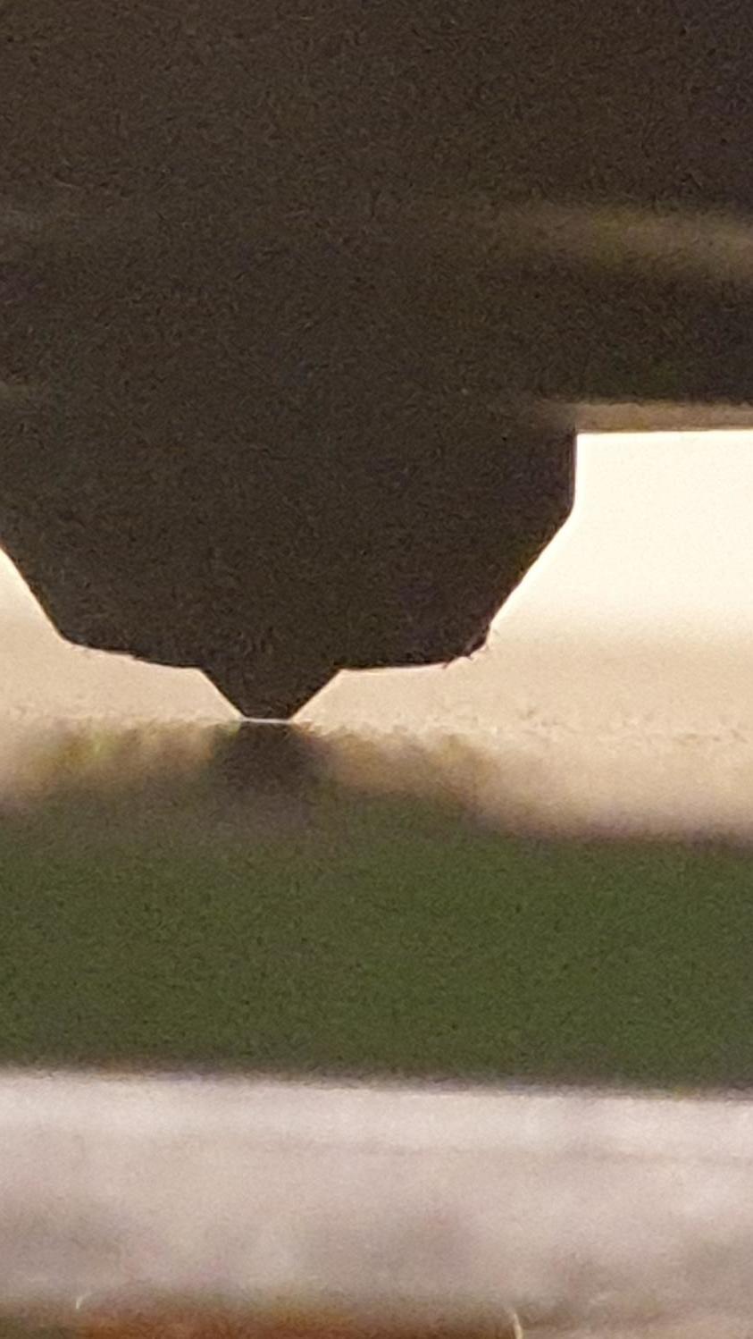

frankieorabona Inviato 22 Aprile 2021 Autore Condividi Inviato 22 Aprile 2021 21 minuti fa, Killrob ha scritto: che vuol dire? che hai modificato le rotelle? no....se voglio alzare/abbassare il piano ci sono delle tacchette di riferimento...non faccio neanche metà percorso tra una e latra che già tocco il vetro... 21 minuti fa, Killrob ha scritto: togli tutti gli offset, io non ne ho manco mezzo Ma neanche io ne ho...mi avevate chiesto di provare con l'offset, ma non vedo differenze 21 minuti fa, Killrob ha scritto: vedi se riesci a fare una foto a fuoco con la fotocamera a livello del piatto, voglio vedere lo spazio che hai fra il nozzle ed il vetro come vedi lo spazio è davvero minimo (0.05mm) Cita Link al commento Condividi su altri siti Altre opzioni di condivisione...

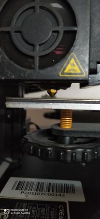

Killrob Inviato 22 Aprile 2021 Condividi Inviato 22 Aprile 2021 8 minuti fa, frankieorabona ha scritto: tacchette di riferimento mi fai vedere queste tacchette? io non credo di averle sulle rotelle della mia Ender... Questo è lo spazio che ho io fra nozzle e piatto, ma tu che nozzle monti? Non è quello standard della Ender quindi adesso si tratta di capire che succede, quando lanci quel gcode, sul pannello lcd Z quanto ti segna? Cita Link al commento Condividi su altri siti Altre opzioni di condivisione...
frankieorabona Inviato 22 Aprile 2021 Autore Condividi Inviato 22 Aprile 2021 certo che le hai...sono quelle linee in verticale... 16 minuti fa, Killrob ha scritto: quindi adesso si tratta di capire che succede, quando lanci quel gcode, sul pannello lcd Z quanto ti segna? Sopra c'è indicato l'offset (0.0) Più in basso l'altezza di Z (oltre che X-Y) 0.2 Cita Link al commento Condividi su altri siti Altre opzioni di condivisione...
Killrob Inviato 22 Aprile 2021 Condividi Inviato 22 Aprile 2021 22 minuti fa, frankieorabona ha scritto: certo che le hai...sono quelle linee in verticale... Sopra c'è indicato l'offset (0.0) Più in basso l'altezza di Z (oltre che X-Y) 0.2 e allora fammi un video mentre ti stampa questo gcode 43 minuti fa, Killrob ha scritto: ma tu che nozzle monti? mi dici anche questo? Cita Link al commento Condividi su altri siti Altre opzioni di condivisione...
