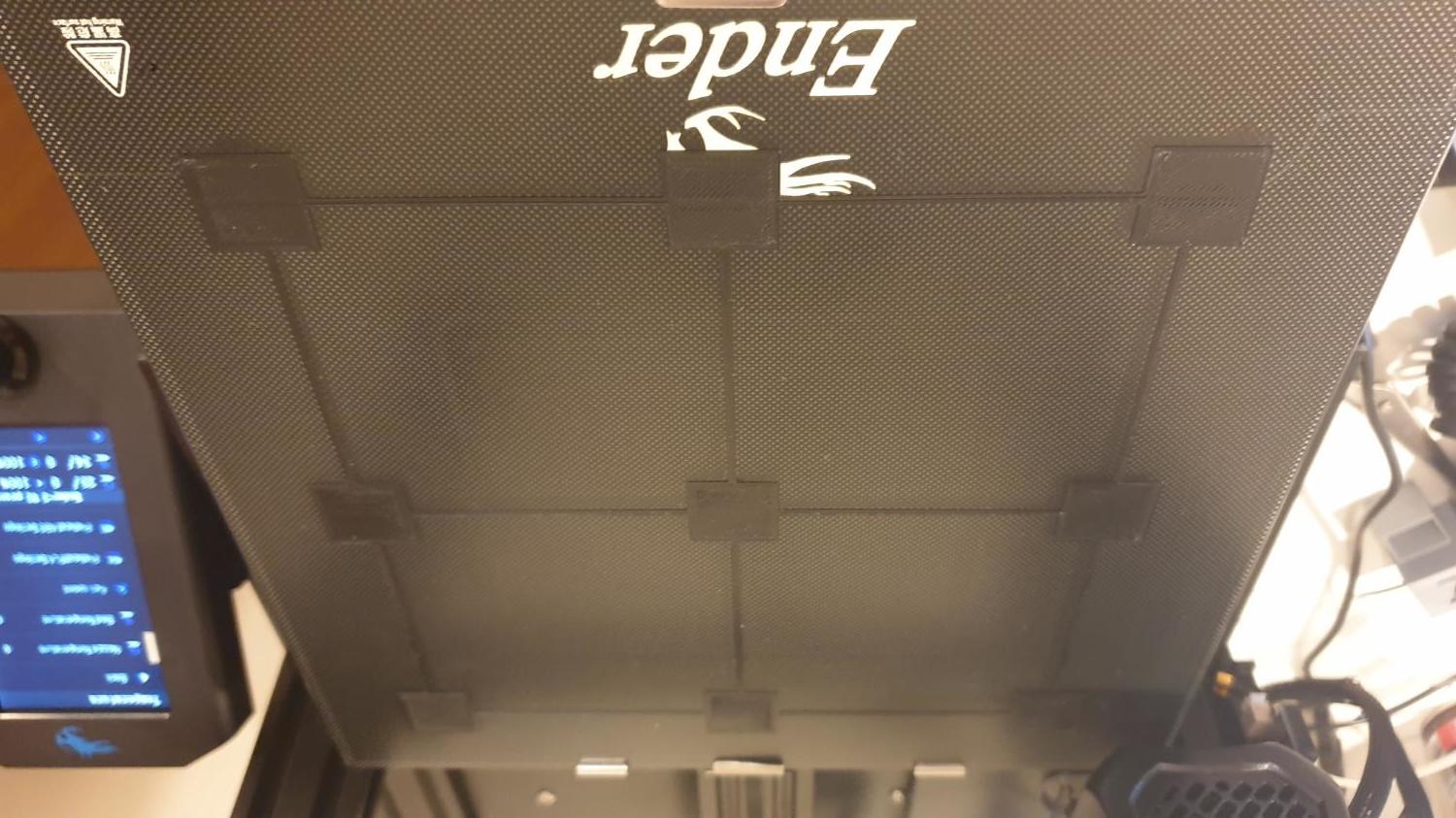

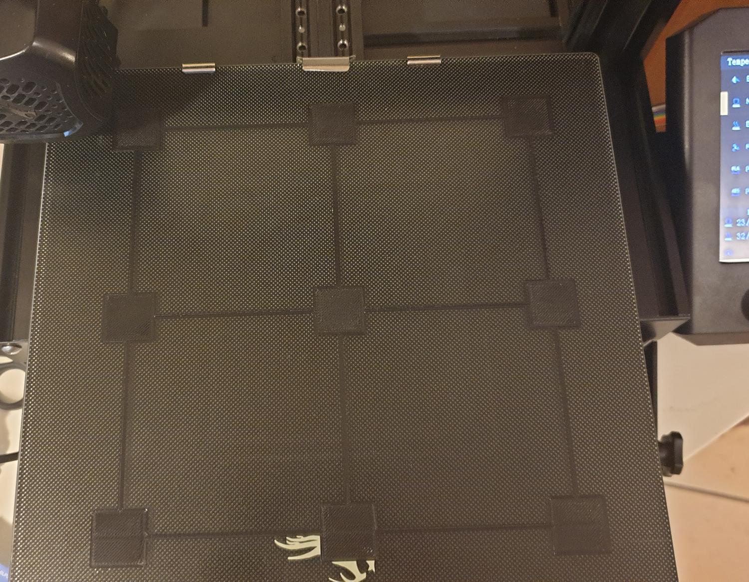

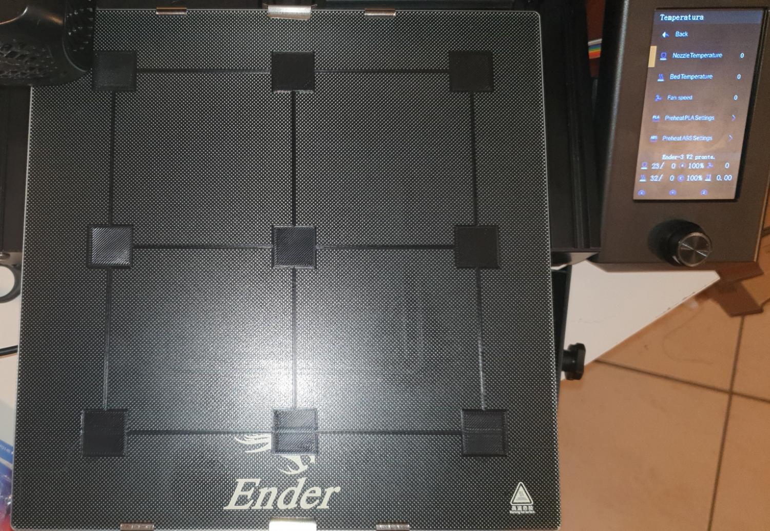

frankieorabona Inviato 23 Aprile 2021 Autore Inviato 23 Aprile 2021 17 ore fa, MayTs ha scritto: Perdonami la domanda, ma hai una ender 3 pro o una 3v2? in ogni caso, prova a stampare questo stl che allego: è un test del livellamento composto da un solo layer 0.2mm visto che stampi pla+ Sunlu direi lacca, piatto a 60°, estrusore a 210/215, no ventola materiale, velocità 30mm/s, flow 100% (poi sarebbe interessante rifare con il flow al 110%). foto senza staccare dal piatto. Untitled.stl 17 kB · 0 download Ecco le foto Cita
MayTs Inviato 23 Aprile 2021 Inviato 23 Aprile 2021 a parte una strana striatura nei 3 quadranti davanti, mi sembra venuto bene... confermi? adesione? Addirittura mi sembri un pelo troppo basso... Cita

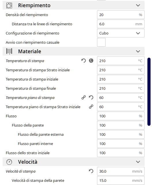

Killrob Inviato 23 Aprile 2021 Inviato 23 Aprile 2021 Io riesco a vedere il vetro sotto al layer, segno che le linee sono ancora divise. Usi cura come slicer? mi fai vedere le impostazioni di larghezza prima linea e di % di flusso? Cita

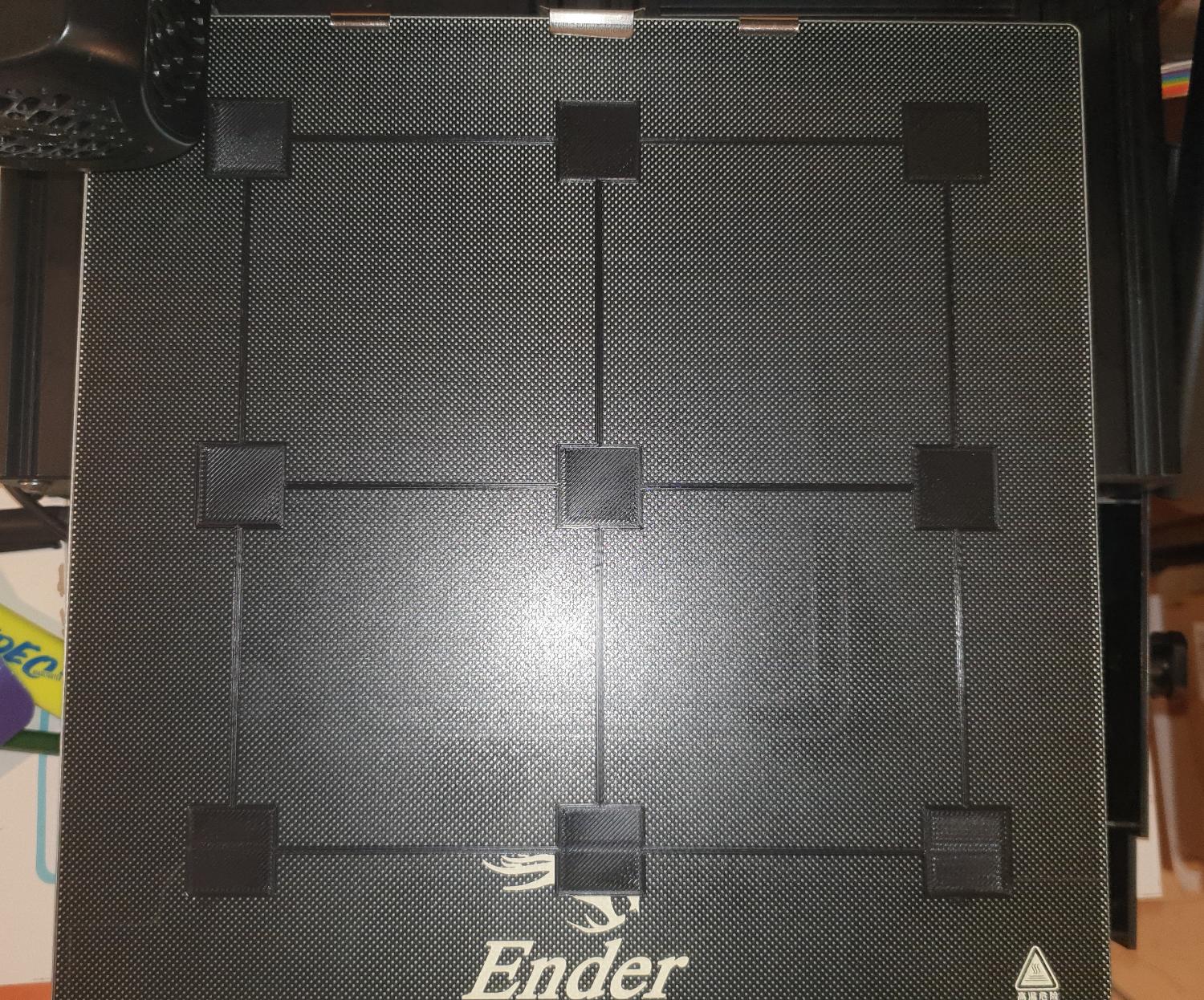

frankieorabona Inviato 23 Aprile 2021 Autore Inviato 23 Aprile 2021 Vi posto una foto della stampa messa in coltroluce monitor (per farvi vedere le linee ancora divise solo in qualche punto) e le impostazioni di cura: Dovrei stampare con flusso ad 88,88 (per lo step di estrusione, ma ho preferito verificare con flusso in abbondanza cosa succede) Cita
