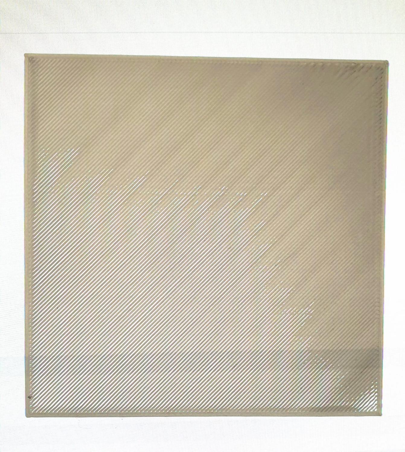

Cmq ho cambiato piatto (mi son fatto prestare un piatto di vetro da un mio amico), ho cambiato filamento, risultato uguale.
Nell'angolo in alto a dx risulta perfetto poi scendendo in basso a sx le linee si slegano. Guardando mi verrebbe da pensare che non livello bene...MA mai possibile che sbaglio sempre livellamento allo stesso modo?
Se stampo qualcosa risulta molto friabile...quasi come se avessi sottoestrusione...ma il realtà credo sia dovuto al fatto che non si incollano le linee...
799490940_WhatsAppImage2021-04-27at18_29_06.thumb.jpeg.59270dca858fc363f6792e970dacc82e.jpeg
Comunque adesso verifico se effettivamente ho livellato male...ho dato quasi tre quarti di giro (alzando il piatto verso il nozzle) alla rotellina in basso a sx e meno di un quarto a quelle agli angoli in basso a dx e in alto a sx...vediamo che ne esce
Credo di aver risolto...il problema era il nozzle!!
Zoomando bene con il cell ho visto che da un lato(sinistro) la punta è più bassa...Pertanto io nel lato destro livellavo con foglio di carta/spessimetro facendo movimento diagonale da destra verso il centro ed andava bene. A sinistra essendoci questa sporgenza quando livellavo da sinistra verso il centro risultava essere più alto! Ecco perchè risultava sempre alto tutta la metà bassa a sinistra!!
