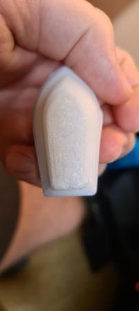

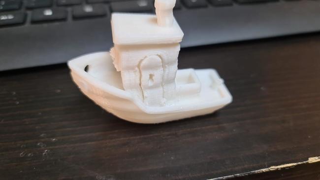

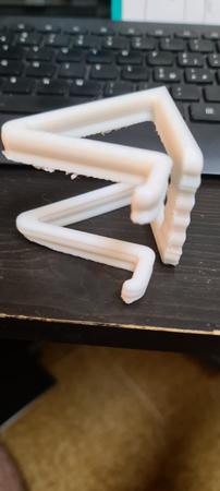

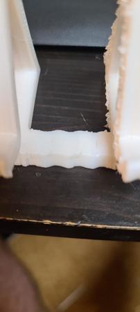

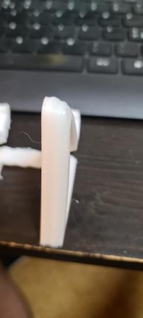

Roby84 Inviato 1 Aprile 2021 Autore Condividi Inviato 1 Aprile 2021 perdono non ci avevo pensato allego le foto della stampa provata stamane trovata su Thingiverse la prima Foto è la posa si stampa sul lato le altre i dettagli per i problemi riscontrati 1- la base come si vede stampata sull'asse y è uscita ondulata anzichè dritta e tra l'altro non perfettamente compatta 2- un angolo superiore del supporto che aderiva al piatto è uscito dimezzato e curvo 3- va beh da una parte i ponti di supporto sono rimasti cosi forse vi posso mostrare meglio con la Benchy non calcolate i ponti interni alla casetta che non li ho rimossi Help Cita Link al commento Condividi su altri siti Altre opzioni di condivisione...
Soluzione MayTs Inviato 1 Aprile 2021 Soluzione Condividi Inviato 1 Aprile 2021 a occhio, il problema non è solo l'ondulamento, tutta la stampa è abbastanza brutta. A mio parere è un problema meccanico. controlla bene i 3 assi, le guide ecc. che non ci sia gioco in nessuna direzione, poi partiamo dalle basi: fatta una calibrazione della stampante? Cita Link al commento Condividi su altri siti Altre opzioni di condivisione...
Roby84 Inviato 1 Aprile 2021 Autore Condividi Inviato 1 Aprile 2021 Sinceramente, perdono per l'ignoranza 😅 no ho seguito le istruzioni indicate nel montaggio e non ricordo alcuna calibrazione solo il controllo della posizione sul piatto regolando il piatto sulle quattro posizioni..sai dirmi la procedura per poterla fare?? Cita Link al commento Condividi su altri siti Altre opzioni di condivisione...
