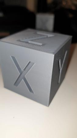

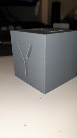

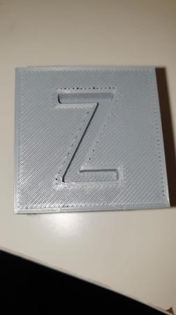

frankieorabona Inviato 5 Aprile 2021 Autore Condividi Inviato 5 Aprile 2021 La stampa sembrava venuta bene! Non sembravano esserci imperfezioni, ma appena tirata via dal piatto sono usciti i capelli!!! Sicuro che funzioni bene...no. Ma coe dovrei verificare? Sto pensando di rimandarla e di prendere la mia prima scelta... La Ender 3 V2 Cita Link al commento Condividi su altri siti Altre opzioni di condivisione...

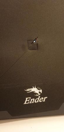

frankieorabona Inviato 5 Aprile 2021 Autore Condividi Inviato 5 Aprile 2021 37 minuti fa, MayTs ha scritto: leggendo il post di @Marco-67 mi è venuto un dubbio.... come metti il piatto a 0? intendi che fai la procedura di Home o che vai in menu "move" e metti Z a 0 manualmente? perché nel secondo caso... si che potrebbe sbagliare... No. faccio l'auto-home (o da display o comunque da cura) e da Z0 sono andato a STEP di 0.1, per ricreare di nuovo lo spazio devo alzare la Z di 0.3mm 45 minuti fa, Marco-67 ha scritto: Altro esempio: rimetti a Z0 poi manualmente vai a Z+10 o 20 poi ridai Z home e tocca il vetro? di quanto tocca? una prova che puoi fare, dopo che ha toccato il vetro alzi in manuale di 1 mm (se basta) infili il foglietto che hai (forse) usato per il livellamento e ti abbassi 0,1 alla volta finche non sei +o- alla distanza di livellamento precedente... di quanto è la differenza? forse ti sei fermato a Z+0,5 o + 0,6. Ora questa differenza che hai trovato è proporzionale all'altezza di cui ti sei alzato o è fissa? cioè se ti alzi di 10mm troverai +0,6 e se ti alzi di 20 troverai +1,2 (è solo un esempio non prenderlo alla lettera) il pezzo che hai fatto era dimensionalmente giusto in altezza? Avevo già fatto queste prove...se leggi sopra a qualsiasi altezza mi trovo sempre di circa 0.3 sotto lo z0. L'altro dubbio che mi viene è che si sia spostato l'endstop! Perchè andandolo a rimisurare adesso lo spazio tra l'endstop la base superiore del telaio è 8.25 rispetto agli 8.40 di ieri.... Riparto da Zero...intanto vi chiedo tra la ENDER 3 PRO e la ENDER 3 V2, voi quale avreste acquistato? Cita Link al commento Condividi su altri siti Altre opzioni di condivisione...

frankieorabona Inviato 5 Aprile 2021 Autore Condividi Inviato 5 Aprile 2021 25 minuti fa, Marco-67 ha scritto: io non lo so ho una geeetech I3 proB e non ho mai messo mano alle Ender. Non so cosa tu voglia fare con la tua stampante ma non credo che ti cambi la vita una o l'altra, forse tra un po' di mesi ( e sottolineo forse) avresti apprezzato l'eventuale differenza. comunque stai facendo delle calibrazioni che proprio non capisco. Il micro è fisso e deve restare fisso... muovi altro per la calibrazione o sei sei abbastanza smanettone ti crei un sistema sicuro di regolazione ma non che sviti e avviti Ieri ho voluto provare il piatto magnetico...motivo per cui ho dovuto necessariamente abbassare l'endstop. Credo di non aver serrato bene, anche se mi sembra strano fissato come sono! Comunque se c'è un altro modo per dargli i circa 4mm di differenza tra il vetro e il piano magnetico rispetto che avvitare e svitare, sono ben contento di sapere quale sia. Cita Link al commento Condividi su altri siti Altre opzioni di condivisione...
