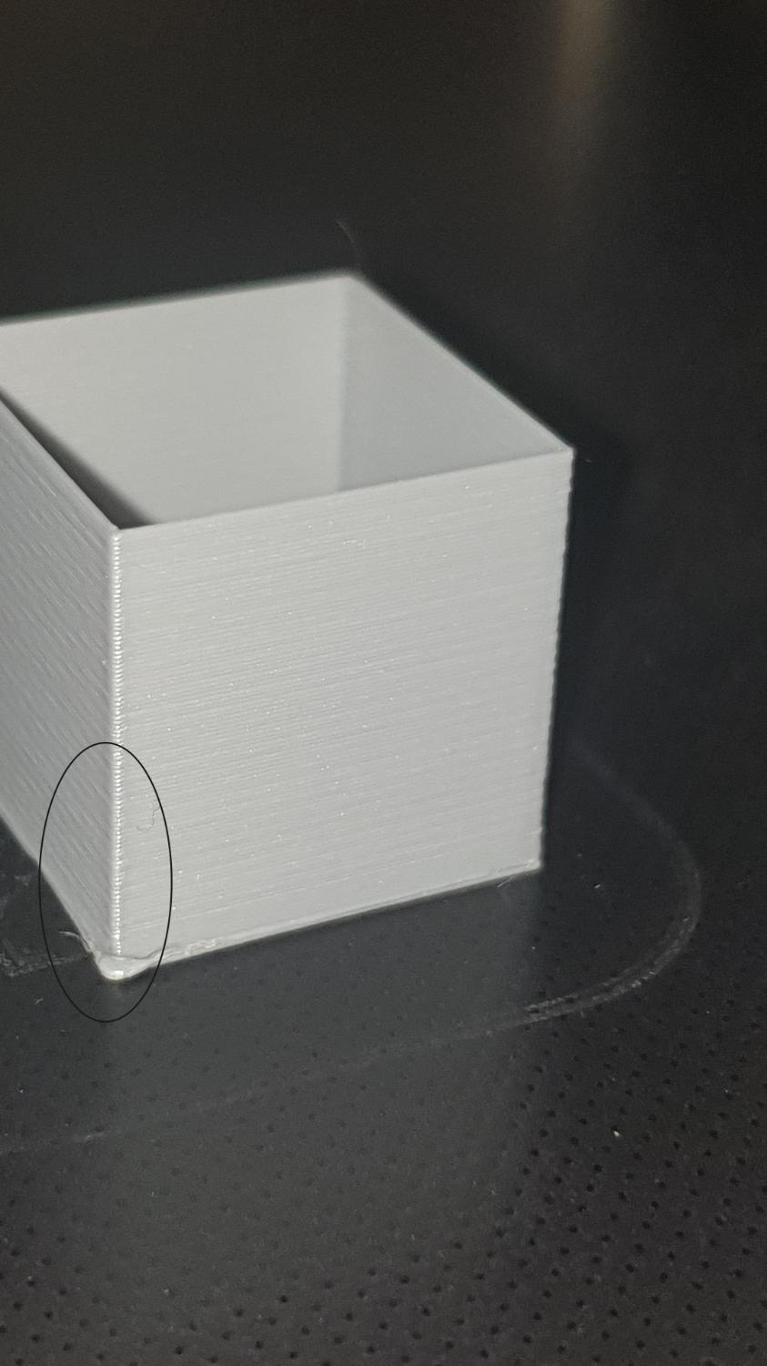

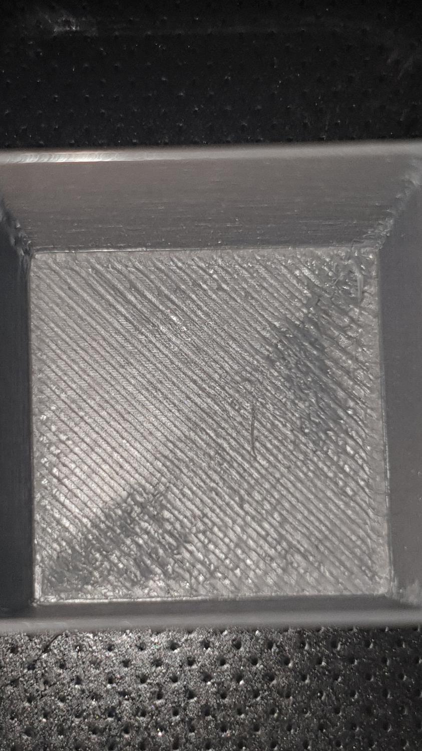

frankieorabona Inviato 5 Aprile 2021 Autore Inviato 5 Aprile 2021 beh...ho stampato il primo cubo "vuoto"... Lascio a voi i commenti 😔 L'unica nota positiva e che lo spessore è praticamente uguale su tutti i lati.. 0.45mm, su 0.40 che doveva essere. Pertanto per questo dovrei diminuire il flusso giusto? E quindi impostarlo a 88.88%? Cita
