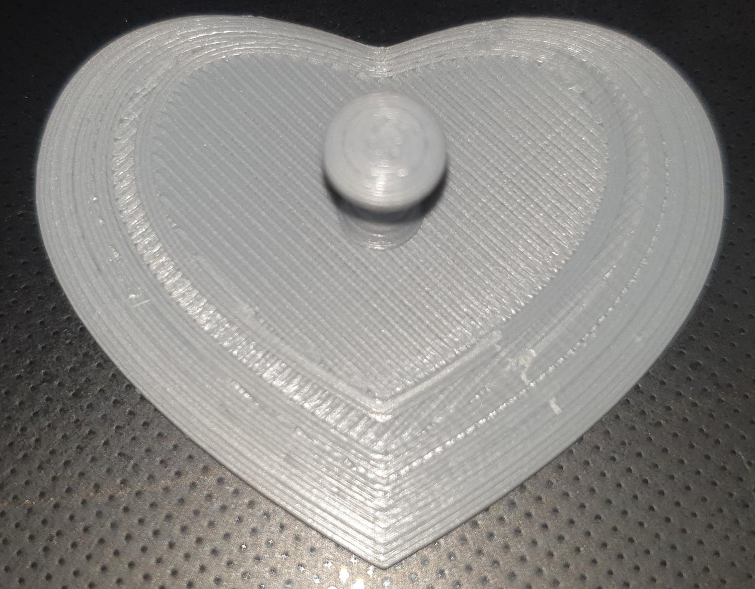

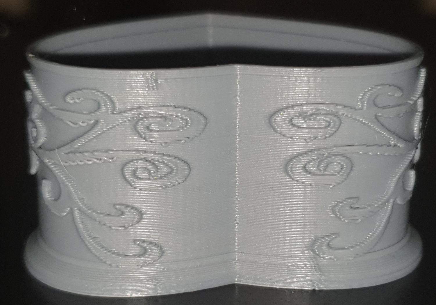

Il problema però è quella sbavatura a lato, che me la fa dall'inizio. Pensavamo fosse un problema degli assi...ma in realtà li ho sistemati tutti! Sbava dove inizia la "saldatura"
E soprattutto il primo Layer...per me inguardabile!

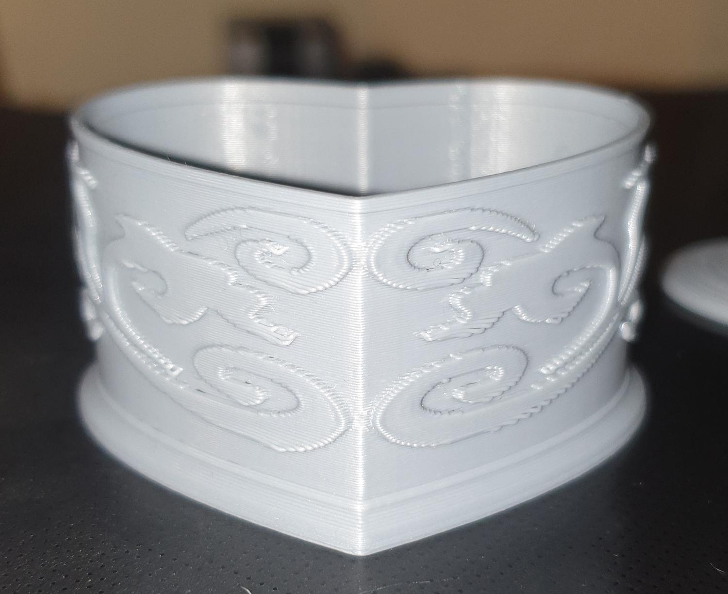

Allora, a vedere mi sembra venuto bene, qualche minima imperfezione ma nulla di insormontabile.
Partiamo per gradi.
1)il pla+ Sunlu per iniziare è pessimo: ha una bassissima adesione al piatto rispetto al pla classico(ora mi spiego la tua difficoltà a far aderire il primo layer): sunlu suggerisce temperature del piatto di 60 gradi  o più(non scaldare il magnetico oltre i 55)
2) gli step dell'estrusore non farli controllando i millimetri, ma vai di almeno 10 cm(su 15 mm l'errore è troppo basso): per assurdo, maggiore è la distanza che misuri e minore è l'errore
3)le misure esterne del cubo sono giuste? in caso negativo regola anche gli step degli assi
4)il flusso, il calcolo lo hai fatto giusto, ma io proverei prima con un 90% (stiam parlando di centesimi)

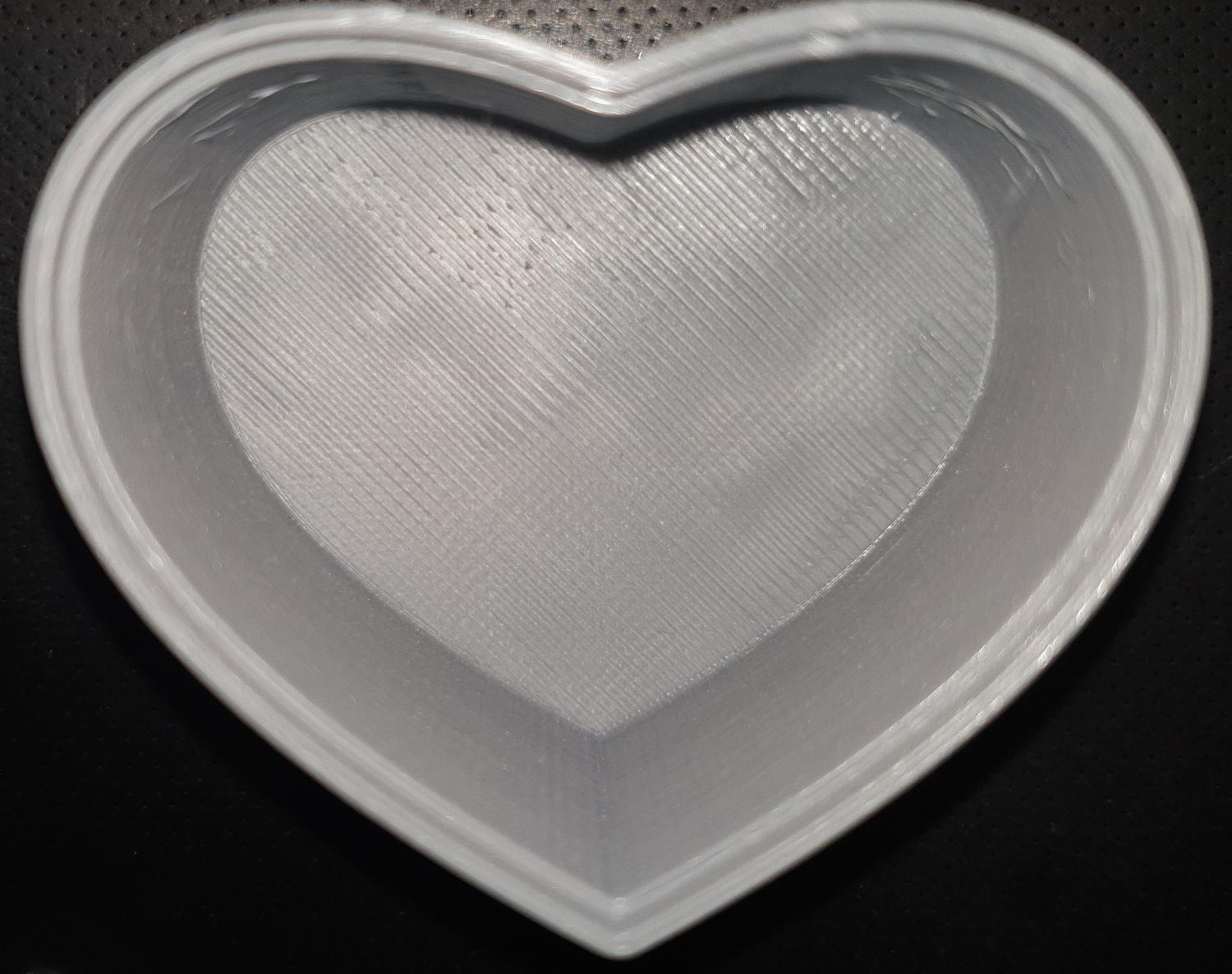

Mi sarei aspettato di peggio, invece è uscita una stampa mediocre... PEr me da rivedere principalmente i riempimenti (del coperchio) e il primo layer... Forse per questa stampa avrei dovuto usare più risoluzione...ma credo che per il momento mi basta 0.2... Poi un giorno può essere che riuscirò a fare anche stampe decenti...
Ho modificato la retrazione a 3 mm, e regolato il flusso a 90%
Al momento sembra rientrato il problema dell'asse Z...probabilmente avrò dimenticato di serrare le viti per bene...
