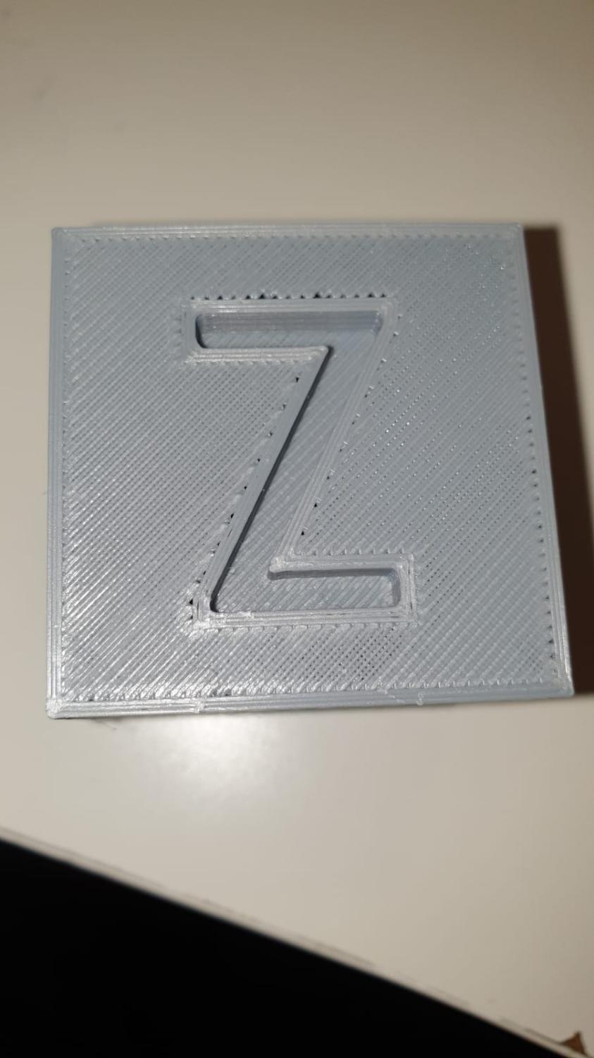

Salvogi Inviato 8 Aprile 2021 Condividi Inviato 8 Aprile 2021 22 ore fa, frankieorabona ha scritto: Per quei decori che ci sono ero ben consapevole che non poggiavano e non avevano supporto...pertanto quei difeti sui decori al momento li escluderei. In particolare quello che fa veramente schifo è la parte superiore del coperchio... Il coperchio mi sembra OK. Bisogna vedere cosa non piace a te del coperchio, dipende tutto da ciò che vuoi ottenere. Se intendi la scalinatura nelle parti curve, bisogna ridurre l'altezza del layer (e quindi aumentare la risoluzione) mentre non dipende dal diametro del nozzle perchè le superfici sono grandi. Se invece è il riempimento solido che non ti piace, puoi attivare la stiratura. Cita Link al commento Condividi su altri siti Altre opzioni di condivisione...

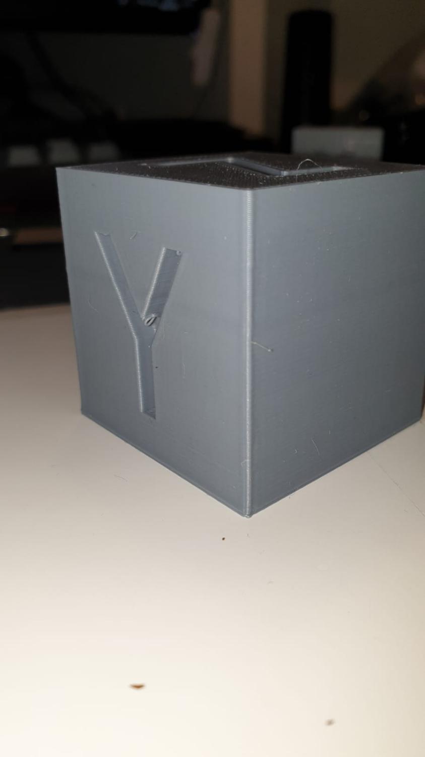

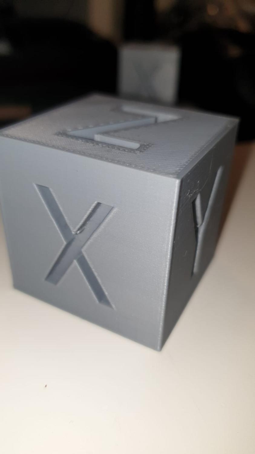

frankieorabona Inviato 8 Aprile 2021 Autore Condividi Inviato 8 Aprile 2021 Ringrazio davvero tutti voi per i molteplici chiarimenti. Ieri ho stampato il cubo da 4 cm. i lati sono: X - 39,94 mm Y - 39,93 mm z - 40,03 Come potete verificare la stampa non mi sembra tanto male, anzi direi che è una delle migliori che mi sia mai riuscita. Unica cosa c'è all'altezza dei due terzi del cubo e per tutto il suo perimetri una linea quasi impercettibile, se non controluce, di 3 layer più cicciottelli, dopodichè questo difetto rientra. Anche la superficie della parte superiore ci sono dei puntini vuoti. Non so se però possa dipendere da un problema di aver sbagliato ad impostare il riempimento (ho inserito "solo" 4 strati superiori e sotto il riempimento del 20% era fatto incrociato). Tre domande... - Con quei valori degli assi devo rettificare gli steps/mm? - Come posso eliminare quelle imperfezioni nella parte alta del cubo - Da cosa può dipendere quella linea sul cubo? Mi sono lanciato nella stampa del cassetto per la ender 3...vediamo cosa ne esce... Altra cosa...mi è arrivato offerta della creality con 50$ di sconto, per prendere la 3v2 Considerando che rendendo questa (Acquistata su Amazon) andrei a risparmiare quasi 30 euro prendendo la Ender 3V2, dite che conviene? La faccio questa pazzia di rendere la stampante ad Amazon e prendere la 3V2? Cita Link al commento Condividi su altri siti Altre opzioni di condivisione...
