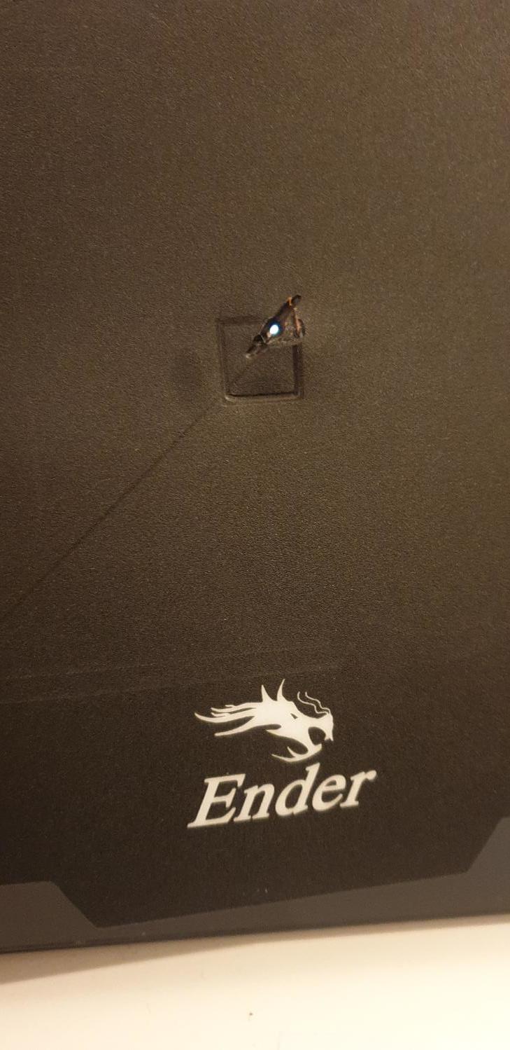

MayTs Inviato 9 Aprile 2021 Condividi Inviato 9 Aprile 2021 Allora, tornando In-Topic, oggi per puro esperimento (e noia) ho rimesso su la sonda ed ho messo il firmware ufficiale creality. Fatte tutte le calibrazioni e già qualcosa non mi tornava, ma ho deciso di provare a stampare lo stesso il cubo 20x20... Risultato... Dite che è recuperabile?🤣 Ho rimesso il Jyers e tutto perfetto.... 1 Cita Link al commento Condividi su altri siti Altre opzioni di condivisione...
Killrob Inviato 9 Aprile 2021 Condividi Inviato 9 Aprile 2021 bel buco... preciso... rotondo... se era quello che volevi fare ci sei riuscito 😄 Cita Link al commento Condividi su altri siti Altre opzioni di condivisione...
