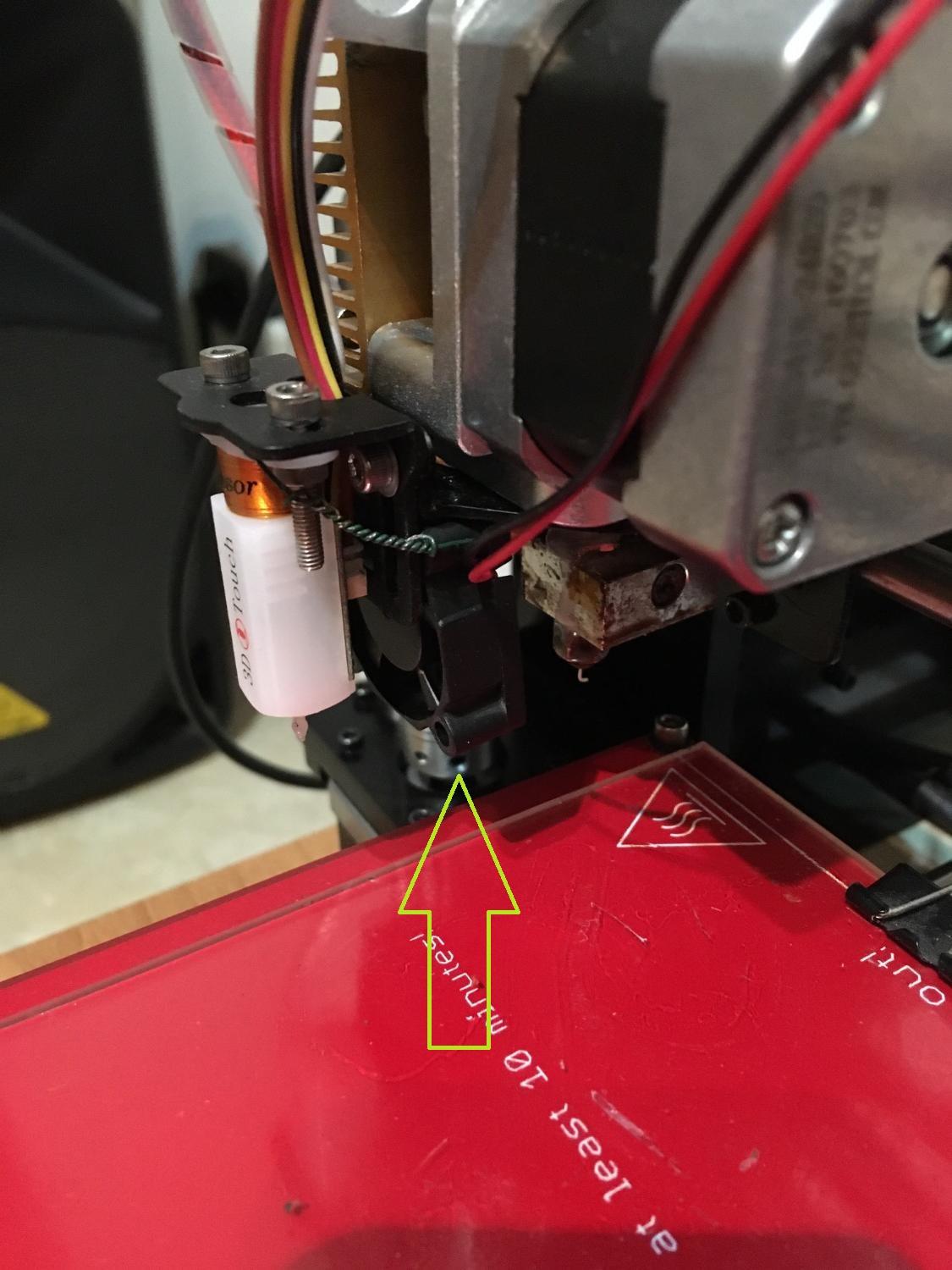

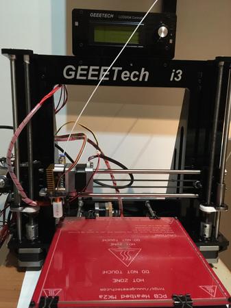

Marco-67 Inviato 10 Aprile 2021 Condividi Inviato 10 Aprile 2021 1 ora fa, fbuonomo ha scritto: Noto però che c'è ancora qualche problema su gli strati iniziali anzitutto dove hai posizionato la ventola? se fai una foto è meglio e già che ti ci trovi fai una foto anche dell'intera macchina che si vedano bene le barre verticali di Z Cita Link al commento Condividi su altri siti Altre opzioni di condivisione...
MayTs Inviato 10 Aprile 2021 Condividi Inviato 10 Aprile 2021 sembra ci sia scarsa aderenza al piatto. inoltre i primi 2 layer stampali con la ventola materiale spenta. io controllerei anche l'asse Z, quei segni orizzontali sembrano che stampi con layer da 1 mm... Cita Link al commento Condividi su altri siti Altre opzioni di condivisione...

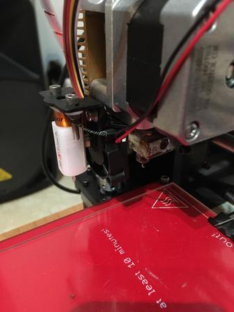

fbuonomo Inviato 10 Aprile 2021 Autore Condividi Inviato 10 Aprile 2021 27 minuti fa, Marco-67 ha scritto: anzitutto dove hai posizionato la ventola? se fai una foto è meglio e già che ti ci trovi fai una foto anche dell'intera macchina che si vedano bene le barre verticali di Z Allora la ventola l'ho posizionata con un filo di ferro attaccata al supporto del bltouch quindi frontale rispetto l'ugello 27 minuti fa, MayTs ha scritto: sembra ci sia scarsa aderenza al piatto. inoltre i primi 2 layer stampali con la ventola materiale spenta. io controllerei anche l'asse Z, quei segni orizzontali sembrano che stampi con layer da 1 mm... Grazie del consiglio. Ho impostato Cura a 0.2 come altezza livello. Gli Z step/mm sono impostati a 2560 che dovrebbe essere il parametro standard di questa stampante Cita Link al commento Condividi su altri siti Altre opzioni di condivisione...
MayTs Inviato 10 Aprile 2021 Condividi Inviato 10 Aprile 2021 quella ventola per come l'hai messa non va bene. il flusso d'aria deve arrivare sul materiale appena stampato, non sul nozzle. Secondo me i tuoi assi hanno qualche problema, quelle striature orizzontali così regolari non vanno bene 1 Cita Link al commento Condividi su altri siti Altre opzioni di condivisione...

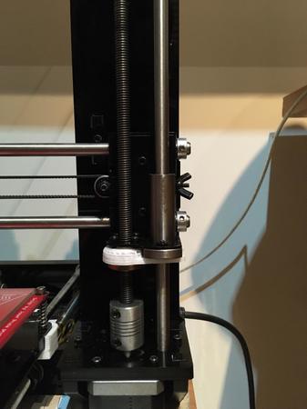

Marco-67 Inviato 11 Aprile 2021 Condividi Inviato 11 Aprile 2021 14 ore fa, fbuonomo ha scritto: Allora la ventola l'ho posizionata con un filo di ferro attaccata al supporto del bltouch quindi frontale rispetto l'ugello ci credi che non la vedo? la tua geeetech è identica alla mia anni fa... hai le barre Z non trapezoidali e hai fatto quei supporti per stabilizzarla un pochetto. Ovviamente non è certo perchè non sono lì a vederla ma, al 90% hai problemi con quelle viti... non ti aspettare che il bl-touch possa lavorare bene Cita Link al commento Condividi su altri siti Altre opzioni di condivisione...
Killrob Inviato 11 Aprile 2021 Condividi Inviato 11 Aprile 2021 29 minuti fa, Marco-67 ha scritto: ci credi che non la vedo? eccola Cita Link al commento Condividi su altri siti Altre opzioni di condivisione...
