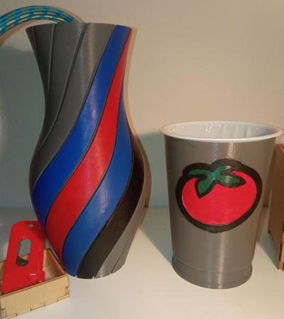

eaman Inviato 5 Aprile 2021 Condividi Inviato 5 Aprile 2021 45 minuti fa, Salvogi ha scritto: Comunque esistono filamenti appositi, puoi cercare con Google "filamenti per alimenti", "filamenti atossici" o "filamenti biocompatibili". Che sono "food compatibili" solo finche restano nella loro forma originale, nel momento in cui li fai passare per un estrusore non lo sono piu'. Sempre il discorso delle superfici che accolgono micro organismi. Quello che faccio io e' prendere tipo i vasetti dello yogurt e recuperarli stampando un involucro esterno Il pomodoro e' a contatto con il vaso bianco dello yogurt che si puo' lavare normalmente. 9 Cita Link al commento Condividi su altri siti Altre opzioni di condivisione...
