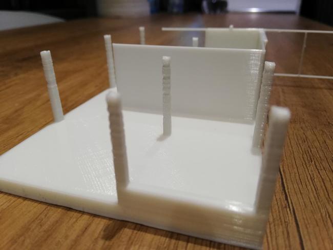

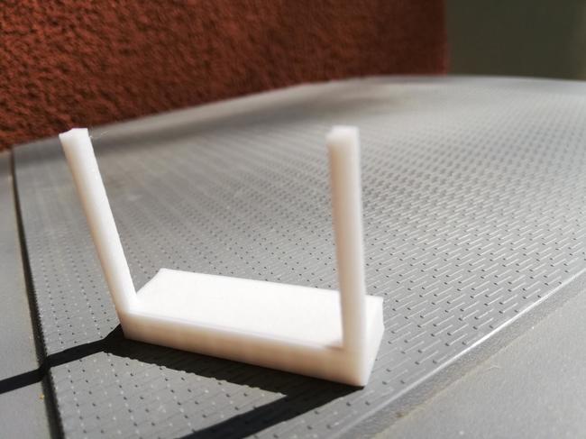

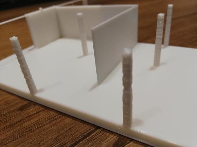

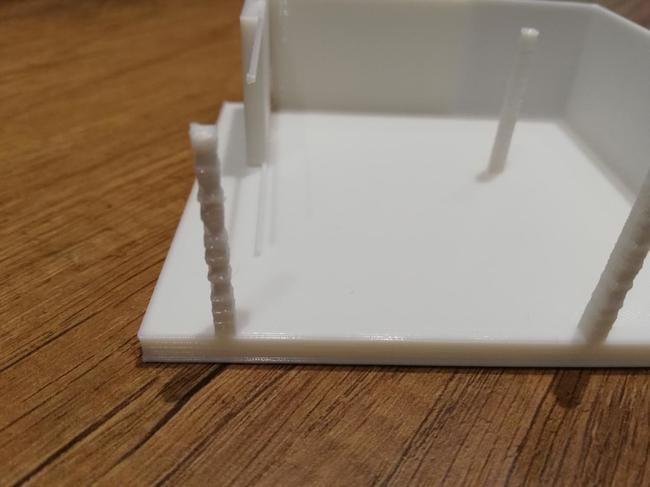

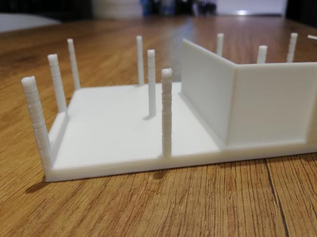

Federico72 Inviato 5 Aprile 2021 Inviato 5 Aprile 2021 Salve a tutti, sono possessore da qualche mese di una Longer L4k pro, all'inizio tutto bene, poi ultimamente mi fa un errore di stampa che non riesco a risolvere da solo. Volevo aiutare mio figlio alla realizzazione di un plastico di un edificio per la scuola, e i primi pezzi realizzati sono stati stampati bene, poi soni iniziati i problemi con la stampa di un pezzo composto da un piano con dei muri e delle colonne dove quest'ultime vengono stampate malissimo, zigrinate e deformate, mentre tutto il resto bene. Il mistero è che il primo pezzo stampato molto simile a questo l'ha fatto tutto bene. ho provato a stampare sempre con le stesse impostazioni solo una colonna e viene stampata bene. Mi sale il nervoso! Allego foto per farvi capire meglio il problema. Qualcuno ha avuto lo stesso problema? Grazie Cita
MayTs Inviato 5 Aprile 2021 Inviato 5 Aprile 2021 oltre alle domande di rito(stmpante calibrata correttamente?), con che materiale stai stampando? Temperature di estrusione? velocità? Infill? Ventola al 100%? potrebbe essere troppo calore in troppo poco tempo in un punto piccolo (la colonna) 1 Cita

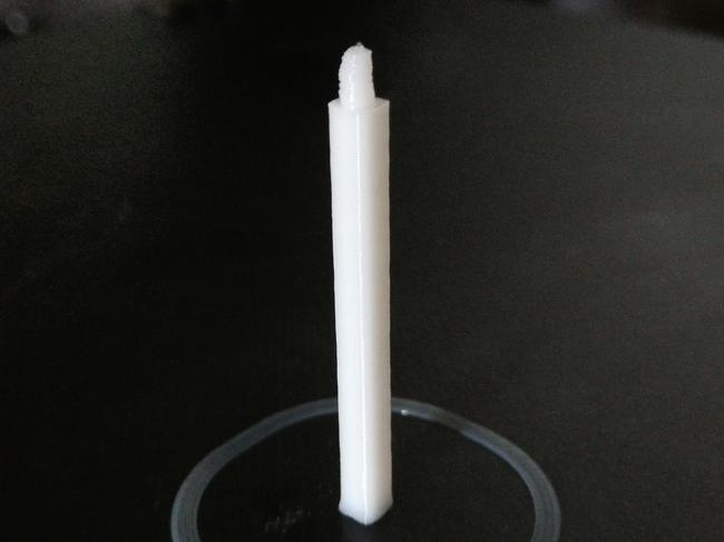

Federico72 Inviato 5 Aprile 2021 Autore Inviato 5 Aprile 2021 La stampante penso sia calibrata bene qualsiasi altro pezzo che stampo lo fa bene. Materiale PLA Temp. estrusore 200 velocità primo layer 20 velocità riempimento 50 velocità pareti esterne 25 velocità superiore/inferiore 25 Infill 15 zigzag ventola 100 Nella foto con la colonna singola ho usato le stesse impostazioni ed è venuta abbastanza bene. Cita
Marco-67 Inviato 5 Aprile 2021 Inviato 5 Aprile 2021 cosa c'è di diverso tra le colonne del pezzo e la colonna singola? in alcune foto (ma magari mi sbaglio ed è solo un effetto della foto) sulle 4 faccie di alcune colonne nel pezzo l'errore è meno pronunciato da un lato o sbaglio? l'errore c'è e si vede anche sulla base del pezzo solo che si amplifica sulle colonne Cita
Killrob Inviato 5 Aprile 2021 Inviato 5 Aprile 2021 di diverso c'è che la testina deve fare strada da una colonna all'altra per depositare materiale e fa ritrazione, la colonna singola non te lo fa il difetto perché la testina sta sempre li a stampare. Quanta retraction hai e a che velocità? 2 Cita
Marco-67 Inviato 5 Aprile 2021 Inviato 5 Aprile 2021 ehhh non vale così @Killrob 😂 aggiungerei anche una controllata alla tensione della cinghia 2 Cita
Federico72 Inviato 5 Aprile 2021 Autore Inviato 5 Aprile 2021 14 minuti fa, Marco-67 ha scritto: cosa c'è di diverso tra le colonne del pezzo e la colonna singola? in alcune foto (ma magari mi sbaglio ed è solo un effetto della foto) sulle 4 faccie di alcune colonne nel pezzo l'errore è meno pronunciato da un lato o sbaglio? l'errore c'è e si vede anche sulla base del pezzo solo che si amplifica sulle colonne nella colonna singola alla base ha fatto un po' di zampa si, in alcune colonne l'effetto è meno evidente 16 minuti fa, Killrob ha scritto: di diverso c'è che la testina deve fare strada da una colonna all'altra per depositare materiale e fa ritrazione, la colonna singola non te lo fa il difetto perché la testina sta sempre li a stampare. Quanta retraction hai e a che velocità? ho fatto anche questa prova con 2 colonne ed è venuta bene. la velocità di retrazione usa quella di default che è 45 Cita
Marco-67 Inviato 5 Aprile 2021 Inviato 5 Aprile 2021 6 minuti fa, Federico72 ha scritto: nella colonna singola alla base ha fatto un po' di zampa è normale la base un po' schiacciata 6 minuti fa, Federico72 ha scritto: si, in alcune colonne l'effetto è meno evidente qualcuno ha fatto la spia... ritrazione ed eventualmente tensione cinghie dovrebbe già migliorare di molto 12 minuti fa, Federico72 ha scritto: ho fatto anche questa prova con 2 colonne ed è venuta bene e la distanza delle 2 colonne è su per giù la stessa di quella sul pezzo grande? e ovviamente le hai fatte con gli stessi parametri di stampa Cita
Marco-67 Inviato 5 Aprile 2021 Inviato 5 Aprile 2021 e invece di 2 fanne 4 così muovi tutti gli assi a quadrato ovviamente oddio teoricamente potresti ruotare la stampa delle 2 colonne di 90° e farle sull'asse opposto Cita
Federico72 Inviato 5 Aprile 2021 Autore Inviato 5 Aprile 2021 6 minuti fa, Marco-67 ha scritto: e invece di 2 fanne 4 così muovi tutti gli assi si esatto la distanza è sempre la stessa e ho usato sempre gli stessi parametri. posso provare a fare la prova con 4 colonne 19 minuti fa, Marco-67 ha scritto: ritrazione ed eventualmente tensione cinghie dovrebbe già migliorare di molto La ritrazione l'ho messa Cita
