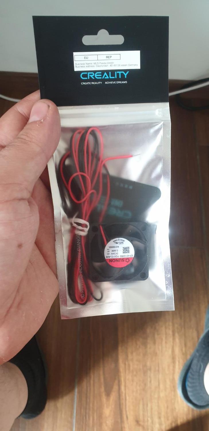

RobyBlitz Inviato 7 Aprile 2021 Autore Inviato 7 Aprile 2021 Si esatto Eddy, inoltre la mia ricerca come tipologia di ventola è stata fatta esclusivamente per due fattori principali, silenziosità 9,1 db ( è la ventola più silenziosa in circolazione da 80mm )e consumo max 35 mA ( per poter funzionare senza alimentazione supplementare ), le ventole stok consumano 100mA Cita
MayTs Inviato 7 Aprile 2021 Inviato 7 Aprile 2021 Questa la ventola presa da creality, posso confermare che non si sente quando accesa( la prima volta che ho riacceso la stampante credevo di aver collegato male i fili). Si trovano anche 80x80. 1 Cita
RobyBlitz Inviato 8 Aprile 2021 Autore Inviato 8 Aprile 2021 22 ore fa, MayTs ha scritto: Questa la ventola presa da creality, posso confermare che non si sente quando accesa( la prima volta che ho riacceso la stampante credevo di aver collegato male i fili). Si trovano anche 80x80. Se il rumore della ventola è cosi basso allora forse le provo... magari ne ordino 2, ho appena stampato questo , aquistero delle 4020 della stessa tua serie 21db che non è eccessivo. Cita
