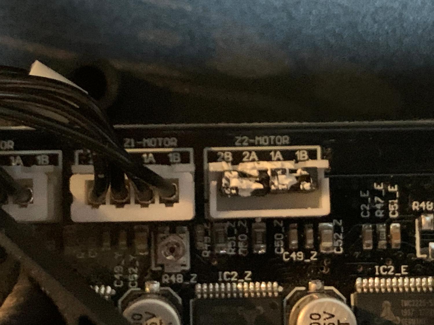

luca63 Inviato 7 Aprile 2021 Condividi Inviato 7 Aprile 2021 Buon giorno a tutti, visto i continui problemi che sta dandomi la stampante stavo pensando di cambiare la mainboard. La mia idea era prendere una main board performante. Cosa intendo per performante ? La possibilita un domani di allargare il piatto , mettere più estrusori e magari all'occorrenza piazzarci anche un drememl per poterla usare come CNC. Devo dire che in mie mani ho Hotend della Ender 3 , il titan, piu una serie di nozzle da 0.4, 2 belle ventoline , l'estrusore della Tronxy un Titan, un Arduino Uno, un motore Nema 17 stepper. Devo inoltre dire che compilando il codice di Marli lo schermo risulta un TFT , quindi forse e dico forse dovrei anche cambiare lo schermo e mettere un lcd. Ora in base a questo che main board mi consigliate ? grazie per l'aiuto Cita Link al commento Condividi su altri siti Altre opzioni di condivisione...

luca63 Inviato 7 Aprile 2021 Autore Condividi Inviato 7 Aprile 2021 6 minuti fa, Marco-67 ha scritto: ti dico subito che ne meccanica ne motori non sono fatti per montarci un dremel la tua scheda dovrebbe avere due uscite E quindi può montare 2 estrusori immagino la scheda non ti limita le dimensioni del piatto Se non c'è altro... mi sembra una spesa inutile ok quindi faro un cnc con il dremel a parte, si la schda ha 2 uscite , ma una è tutta incollata , come da foto ( nn sono stato io ) La vorrei cambiare perche ho idea che abbia dei grossi problemi, in primis lo Z offset, che ogni volta che la accendo lo devo rifare, il salvare in EEPROM i dati , e non per ultimo e a mio avviso questo è cià che fa traboccare l'acqua dal vaso ho provato a reinserire il firmware originale , lo carica , ma mi da degli errori , come il fatto che all'accensione mi carica solo la ripresa della stampa interrotta, sempre solo e quella. Cita Link al commento Condividi su altri siti Altre opzioni di condivisione...
Marco-67 Inviato 7 Aprile 2021 Condividi Inviato 7 Aprile 2021 1 minuto fa, luca63 ha scritto: in primis lo Z offset, che ogni volta che la accendo lo devo rifare, ovvio lo 0 macchina si fà ad ogni inizio lavoro 3 minuti fa, luca63 ha scritto: ok quindi faro un cnc con il dremel a parte, si la schda ha 2 uscite , ma una è tutta incollata , come da foto ( nn sono stato io ) ci leggo Z2 quindi è l'asse Z devi trovare E1 e E2 5 minuti fa, luca63 ha scritto: il firmware originale , lo carica , ma mi da degli errori , dipende che errori sono e se è davvero la tua versione 5 minuti fa, luca63 ha scritto: come il fatto che all'accensione mi carica solo la ripresa della stampa interrotta, sempre solo e quella. questa non l'ho capita Cita Link al commento Condividi su altri siti Altre opzioni di condivisione...

luca63 Inviato 7 Aprile 2021 Autore Condividi Inviato 7 Aprile 2021 1 ora fa, Marco-67 ha scritto: ovvio lo 0 macchina si fà ad ogni inizio lavoro ma lo z offset non è mica l'altezza dal nozzle al letto ? e lo fai ad ogni inizio macchina ? a me sinceramente sembra strano cmunque se dici questo sarà vero. Cita ci leggo Z2 quindi è l'asse Z devi trovare E1 e E2 Vero quello è , ma dimmi se sbaglio il collegamento per il 2 motore sull'asse Z Cita dipende che errori sono e se è davvero la tua versione ...è la mia versione in quanto backup del firmware che avevo sulla scheda , e a quanto sembra è anche l'ultimo emesso , gli altri sono aggiornamenti del gcode proprietario ( scheda chitu) Cita questa non l'ho capita succede che se rimetto il firmware originale , (non il merlin ) da problemi al video( mancano tutte le voci che lo compongono e mi rimane unan sola scheda , che è quella della stampa neanche centrata nel video) , cosa che con Merlin non succeede.... Cita Link al commento Condividi su altri siti Altre opzioni di condivisione...
Marco-67 Inviato 7 Aprile 2021 Condividi Inviato 7 Aprile 2021 2 minuti fa, luca63 ha scritto: ma lo z offset non è mica l'altezza dal nozzle al letto ? e lo fai ad ogni inizio macchina ? a me sinceramente sembra strano cmunque se dici questo sarà vero. a ogni inizio stampa in automatico la macchina parte da X0 Y0 Z0 (o Z +5 o 10 se espresso nel Gcode iniziale) E0 e lo deve fare per forza. 4 minuti fa, luca63 ha scritto: Vero quello è , ma dimmi se sbaglio il collegamento per il 2 motore sull'asse Z è evidente che quella macchina è stata progettata per avere solo un motore è capitato anche di vedere 2 macchine stesso modello una con un motore e l'altra con 2 (qua dipende dal produttore quanto ha voluto risparmiare) 6 minuti fa, luca63 ha scritto: succede che se rimetto il firmware originale , (non il merlin ) da problemi al video( mancano tutte le voci che lo compongono e mi rimane unan sola scheda non è il firware originale o è il firmware di quel modello ma che monta un video diverso. Nei cloni cinesi ci montano quello che hanno in magazzino o che gli arriva quindi lo stesso modello può avere video diversi e quindi firmware diversi. Ti direi di prendere il Marlin copiare tutto il config riguardante il video e sostituirlo nel firmware originale e far la prova... ma devi saper smanettarci un pochetto Cita Link al commento Condividi su altri siti Altre opzioni di condivisione...
