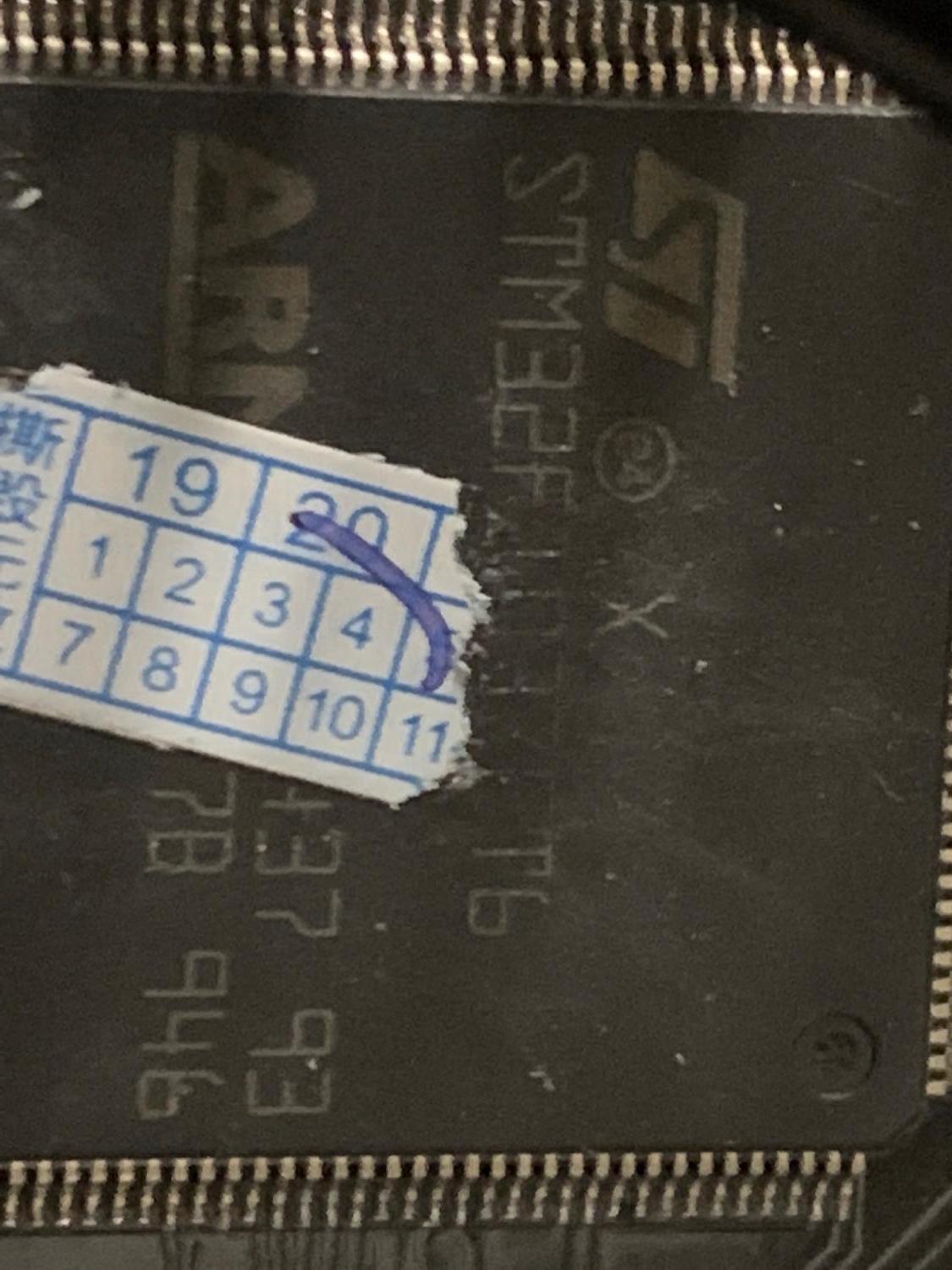

luca63 Inviato 7 Aprile 2021 Autore Inviato 7 Aprile 2021 45 minuti fa, Marco-67 ha scritto: o mamma... la tronxy è quella complicata (per me) che una volta ci ho sbattuto e son diventato matto 🤣 avavi già letto questo post? hai questa scheda? quella del post sembra una scheda più vecchia, sono andato a curiosare confrontando le foto della mia con delle foto, sia sul sito della Tronxy, che a mio parere è presente solo una parecchio vecchia, poi su di un sito che vende mainboard tronxy e devo dire che ci sono delle incongruenze dato che questa mainboard (CXY-v6-191017) è la stessa della XY5S.Nella mia mi manca una piedinatura per il secondo estrusore , domanda la sigla del cpu è ARM con sigla iniziale stm32 ..32 bit ? Cita
r88tl3ss Inviato 7 Aprile 2021 Inviato 7 Aprile 2021 si, STM32 è arm 32 bit, che lettere seguono? STM32F1 o STM32F4? Cita

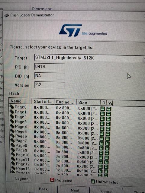

luca63 Inviato 8 Aprile 2021 Autore Inviato 8 Aprile 2021 15 ore fa, SandroPrint ha scritto: La mia è appunto una CXY-v6-191017 e da quello che so è montata su molte X5SA (normali, pro, 2E) ma anche XY2. Secondo me hai il firmware incasinato, tra l'altro quello dello zoffset sembra un problema comune delle XY2, ho letto che con il firmware 2.0 si risolve. Indubbiamente , e la cosa che on mi piace è quando ho fatto l'update dalla 1.1 che è quella che avevo su alla 2.0 . Cita Per curiosità, l'ultimo firmware che dici di avere come l'hai ottenuto? Ho fatto il backup del firmware , so come si fa con la xy-2 ma nn con la tua, ma a mio parere non cambia nulla ... se vuoi sapere come si fa ti spiego. 15 ore fa, r88tl3ss ha scritto: si, STM32 è arm 32 bit, che lettere seguono? STM32F1 o STM32F4? sinceramente nn lo so, purtroppo ho un adesivo proprio sul cip , e la stampante adesso è in cantina, perche avevo bisogno di un po di trnquillita, mi stavo innervosendo troppo.Appena riesco (oggi scendo e provo a fare un'altra cosa )ti scrivo Cita

luca63 Inviato 8 Aprile 2021 Autore Inviato 8 Aprile 2021 19 ore fa, r88tl3ss ha scritto: si, STM32 è arm 32 bit, che lettere seguono? STM32F1 o STM32F4? ciao allora dalla foto non si riesce a capire che cip è in quanto le cinesine dalle mani d'oro hanno messo l'adesivo proprio sul numero del cip , ma dal programma che uso per il backup e per il ripristino , mi da STM32F1 Cita
