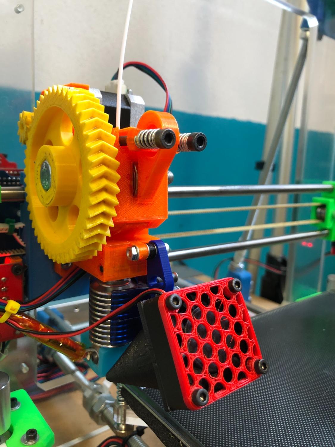

Marco Ardesi Inviato 13 Aprile 2021 Autore Inviato 13 Aprile 2021 Ciao a tutti, ho cominciato stamattina lo studio del Kit Prusa i3 e sono rimasto colpito dalla quantità di informazioni utili che si trovano online. https://reprap.org/wiki/Prusa_i3#Specifications Non riesco però a capire che estrusore è consigliato per Prusa i3 e dove si acquista... nei video di montaggio sembra avere un estrusore in plastica... è possibile? 1
Mino Inviato 13 Aprile 2021 Inviato 13 Aprile 2021 Il 13/04/2021 at 08:50, Marco Ardesi ha scritto: Ciao a tutti, ho cominciato stamattina lo studio del Kit Prusa i3 e sono rimasto colpito dalla quantità di informazioni utili che si trovano online. https://reprap.org/wiki/Prusa_i3#Specifications Non riesco però a capire che estrusore è consigliato per Prusa i3 e dove si acquista... nei video di montaggio sembra avere un estrusore in plastica... è possibile? Expand Si chiama “wade extruder” e su Thingiverse ne trovi innumerevoli versioni. Questo è quello che ho io su una Prusa i3. 1
