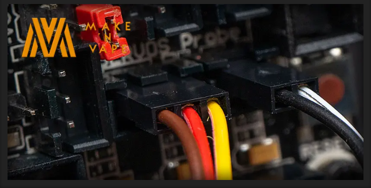

Edoardo_colella Inviato 7 Aprile 2021 Inviato 7 Aprile 2021 Come da titolo, ho questa stampante che, se non viene inserito G29 nel gcode, effettua le sue stampe regolarmente, più o meno bene. Oggi ho però installato il bltouch (in verità 3dtouch trianglelab), utilizzando gli appositi 5 pin della skr 1.4 turbo, però nel momento in cui tenta il probing, abbassando la punta e scendendo con l'asse z, fa un tentativo e poi inizia la stampa regolarmente, ritornando un errore di probe failed. Quali possono essere i problemi? Uso Marlin 2.0.6 con impostati i probe offset dell'x-carriage mk4 Cita

rubino25 Inviato 8 Aprile 2021 Inviato 8 Aprile 2021 So che forse è una domanda stupida, ma hai collegato bene il contatto del bltouch? Il negativo deve essere negativo essendo opencollector l'uscita. Cita
Whitedavil Inviato 8 Aprile 2021 Inviato 8 Aprile 2021 Difficile rispondere. Può essere il collegamento o più probabilmente il fw. Guarda che con il bltouch trianglelab devi invertire la logica... Posta foto dettagliate dei collegamenti e i file di configurazione del fw. Cita

Edoardo_colella Inviato 9 Aprile 2021 Autore Inviato 9 Aprile 2021 Uso i collegamenti allegati e i 2 file config Configuration.h Configuration_adv.h Cita
rubino25 Inviato 9 Aprile 2021 Inviato 9 Aprile 2021 I collegamenti sono giusti. Ogni tanto anche ilio lo fa. Ed è originale. Lo faccio uscire manualmente, con l'unghia, e faccio il reset. Poi riparte. Potrebbe essere anche il grano si regolazione troppo avvitato. Ma qualcuno di più esperto potrà aiutarti meglio.. se fai il test di accuratezza cosa ti restituisce? Cita

Whitedavil Inviato 9 Aprile 2021 Inviato 9 Aprile 2021 Ma il fw adatto dove lo hai preso? Tanto adatto non è... Te l'ho gia detto, devi invertire la logica nel file configuration, z probe nella parte endstop. La stessa trianglelab lo dice 1 Cita
