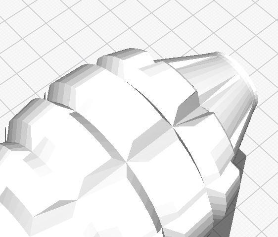

Scaricando vari file stl trovati su internet, mi trovo a dover gestire un problema: a parità di oggetto trovo dei modelli 3d con le superfici perfettamente curve mentre in altri, le stesse superfici sono più squadrate, come fossero composte da più poligoni.
Mi chiedo se sia una qualche scelta di chi ha creato il modello e se così fosse, me ne chiedo il motivo, visto che gli stessi modelli sono reperibili con le "curve" al loro posto. Forse un limite del software con cui viene creato il  modello?
Immagino che, essendo il file già bello che pronto, usando Cura non sia possibile ovviare al problema prima della stampa.
Allego una cattura da Cura dove si vede la composizione poligonale degli elementi curvi.

È solo questione di qualità del file e dallo spazio che occupa...😉
Piu curve, più TRIANGOLI, più qualità, file più pesante.
Poi può essere che una persona crei uno smusso e un'altra un raccordo nello stesso punto.
L'immagine che hai postato, si vede palesemente la bassa qualità del STL.

Mi era venuto il sospetto....grazie.
Sono file di libero utilizzo, per carità, ma essendo degli oggetti con una funzione prettamente estetica mi chiedo perché divulgarli in bassa risoluzione.
Solitamente in rete si trovano modelli a bassa risoluzione per due motivi:
1. Si facilita lo scambio del modello. È più leggero, si carica e scarica velocemente;
2. A meno che il modello non sia veramente a bassissima risoluzione (low-poly), la suddivisione in poligoni si stenta a vederla una volta realizzato l'oggetto. Questo dipende chiaramente dalla dimensione con cui lo si realizza e dall'ugello utilizzato.
La stampa 3D è una questione di compromessi, ma spesso non ce ne accorgiamo neanche!

Nella maggior parte dei casi, con un file low-poly ottieni il medesimo risultato con il vantaggio di avere un Gcode molto ridotto, a vantaggio della velocità di lettura delle informazioni, evitando rischi di intasamento del buffer. Per oggetti complessi poi, files troppo dettagliati possono creare inutili problemi allo slicer, i cui tempi di elaborazione potrebbero diventare insostenibili.

in realtà puoi, anche con le immagini... ma ottieni un fil in alta definizione.... senza alcun guadagno...
Se per esempio ha una faccia quadrata cmposta da 2 grossi triangoli... se la porti in alta definiione avrai la medesima faccia con la medesima dimensione ma composta da 8 o 16 triangoli... ma la realtà è che è sempre la stessa faccia. E' lo stesso problema di ingrandire un'immagine a bassa definizione... se un pixel  è grigio... alzando la definizione avrai la stessa zona composta da 4 , 9 o 16 pixel... tutti grigi... 🙂 ...  a meno che non sei dentro a CSI oppure a Blade Runner... in quel caso dietro al pixel grigio c'è un'intera targa automobilistica perfettamente riconoscibile...
