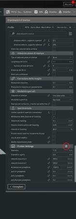

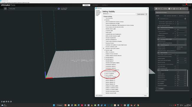

Otto_969 Inviato 18 Novembre 2022 Inviato 18 Novembre 2022 Si e no... Si perchè devi effettivamente cambiare i valori di jerk ed accelerazioni, no perchè lo devi fare dalla sezione "Printer Settings sotto la voce "accelerazione predefinita", "jerk X-Y predefinita", "jerk Z predefinito" e "jerk filamento predefinito" e non dalla sezione "Velocità" ("abilita controllo jerk, velocità e così via...). Cita
Tanbruk Inviato 19 Novembre 2022 Inviato 19 Novembre 2022 grazie, sapevo di non aver capito nulla.......ma poi i tempi sono corretti? Cita
Otto_969 Inviato 19 Novembre 2022 Inviato 19 Novembre 2022 Si, sono corretti... A me impostando le accelerazioni e jerks dalla sezione "Velocità" mi dava sempre valori assolutamente sbagliati, tipo 40-50% in più. Da quando ho settato i valori "accelerazione predefinita", "jerk X-Y predefinita", "jerk Z predefinito" e "jerk filamento predefinito" dalla sezione "Printer Settings" su stampe di 5-6 ore, mi sbaglia il calcolo di +/- 2-3min... Direi che è ok. Considera cmq che le accelerazioni "reali" della macchina sono sempre un 3-5% inferiori al quelle stabilite dal software a causa del "lag" tra un movimento avanti ed il successivo indietro (o viceversa). 2 Cita
Tanbruk Inviato 19 Novembre 2022 Inviato 19 Novembre 2022 Dopo aver scelto la stampante, io una sapphire plus, in impostazione macchina, uso la lingua italiana, trovo solo le dimensioni del piatto e limpostazione della testina Non trovo ne accellerazioni ne altro Dove devo guardare? Grazie Cita
