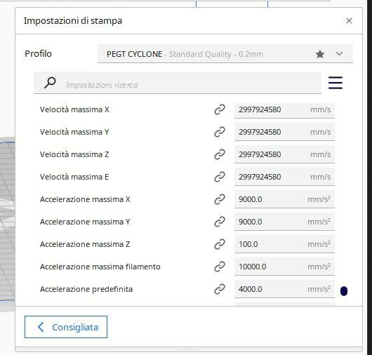

Io ho una Tronxy, anzi avevo una Tronxy visto che ora ha i rail e scheda Duet2 WiFi quindi della tua macchina non so niente, però credo che tu sia nella sezione sbagliata perchè tu sei nelle "impostazioni macchina" generali a cui si accede dal menù a tendina in alto a destra.
invece devi andare nel pannello mobile dei "Printer Setting" dove si mettono tutti i dati di stampa (layers, infill, pareti, etc etc...)

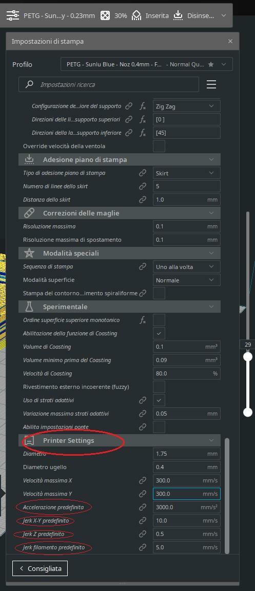

Se quelle righe non ti appaiono ancora, allora devi andare in alto a destra "Mercato", e scaricare/installare il "Printer Setting Plug-in"... Dopo averlo fatto, ti dovrebbe apparire qualcosa del genere:

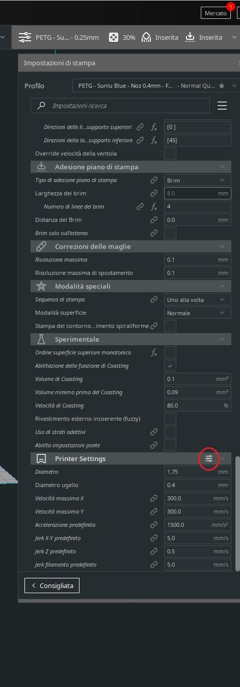

Sei ancora nella sezione sbagliata...
Devi andare: Impostazioni di Stampa (dove inserisci tutti i parametri di stampa) -> Scorri tutto verso il basso e troverai Printer Settings -> Accanto alla "spunta" per aprire o chiudere il menù a tendina c'è un simbolo tipo quello di un equalizzatore (fig 1): cliccaci sù -> Si aprirà il munù delle "visibilità delle opzioni"  -> Scorri tutto verso il basso e troverai "Printer Settings" (fig. 2).
Non esagerare con i valori...
