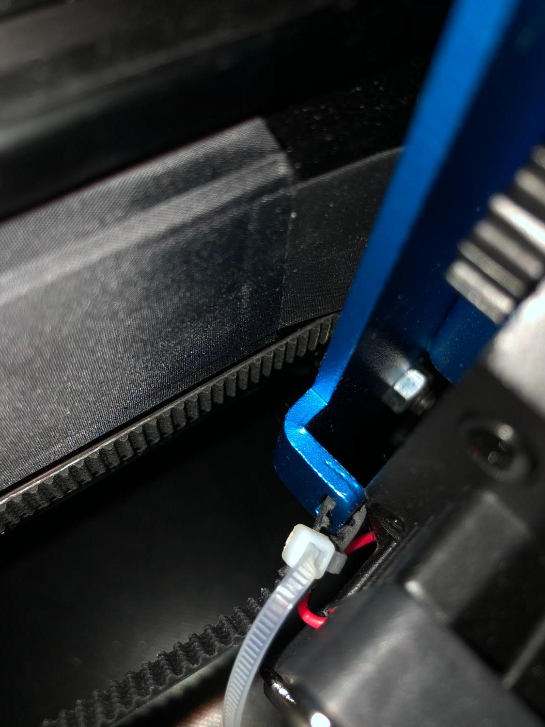

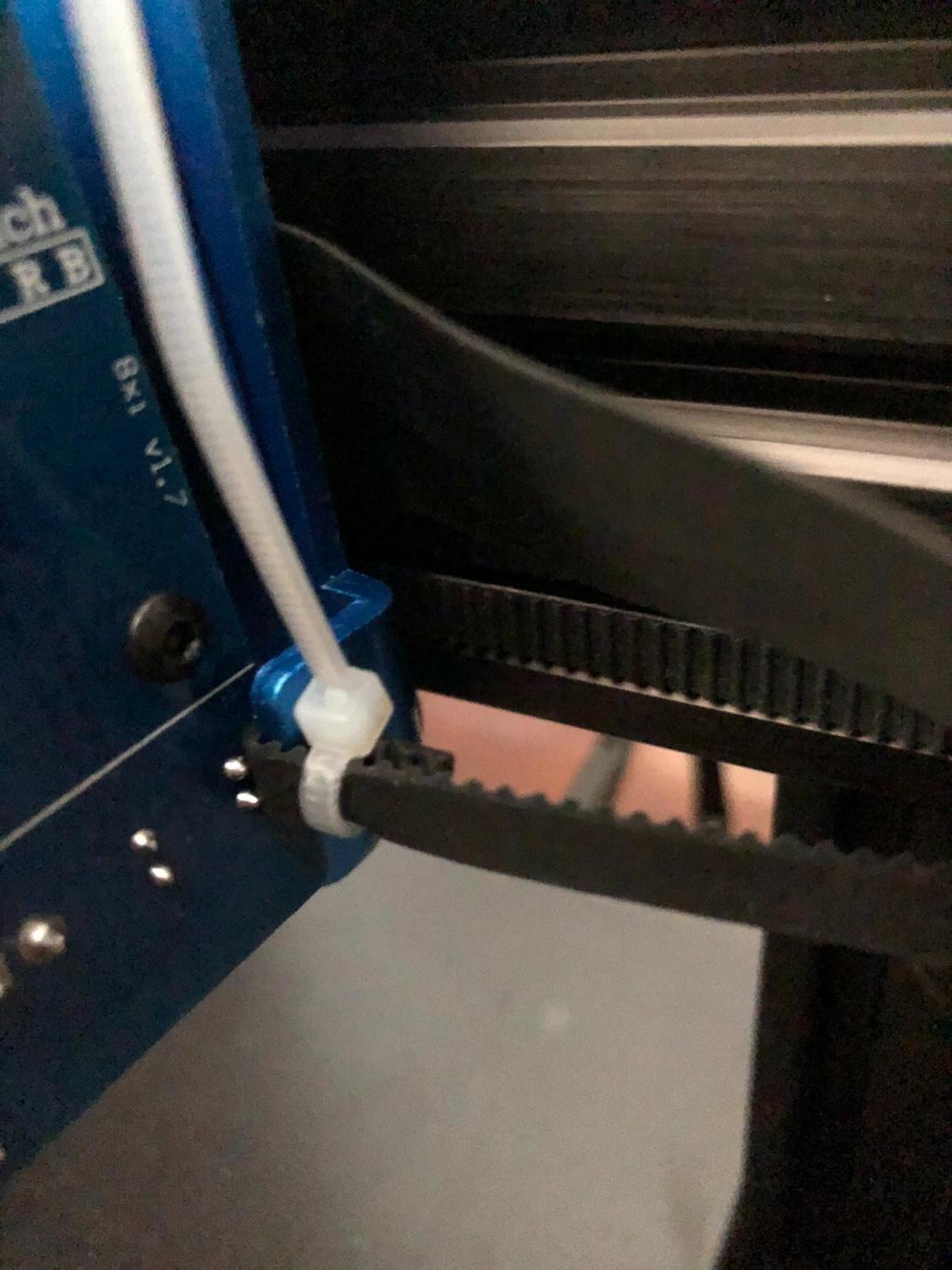

Recentemente ho dovuto sostituire l'hotend della mia artillery genius, dato che si era rotto. Durante la riparazione mi è venuto un dubbio su come fissare la 'cinghia' (non penso sia il nome corretto, scusate) che permette il movimento dell'hotend. Ho provato normalmente facendola girare dall'esterno e facendola entrare all'interno della struttura dell'hotend ma continuava a scivolare. L'ho assicurata con una fascetta (potete vederla in allegato), ma secondo me non è il modo giusto, perchè continua a scivolare via...
Un altro problema è chiaramente visibile nel video, muovendo l'hotend la cinghia non è affatto tesa e fa un rumore strano, sebbene al momento del fissaggio della cinghia con l'hotend è bella tesa.

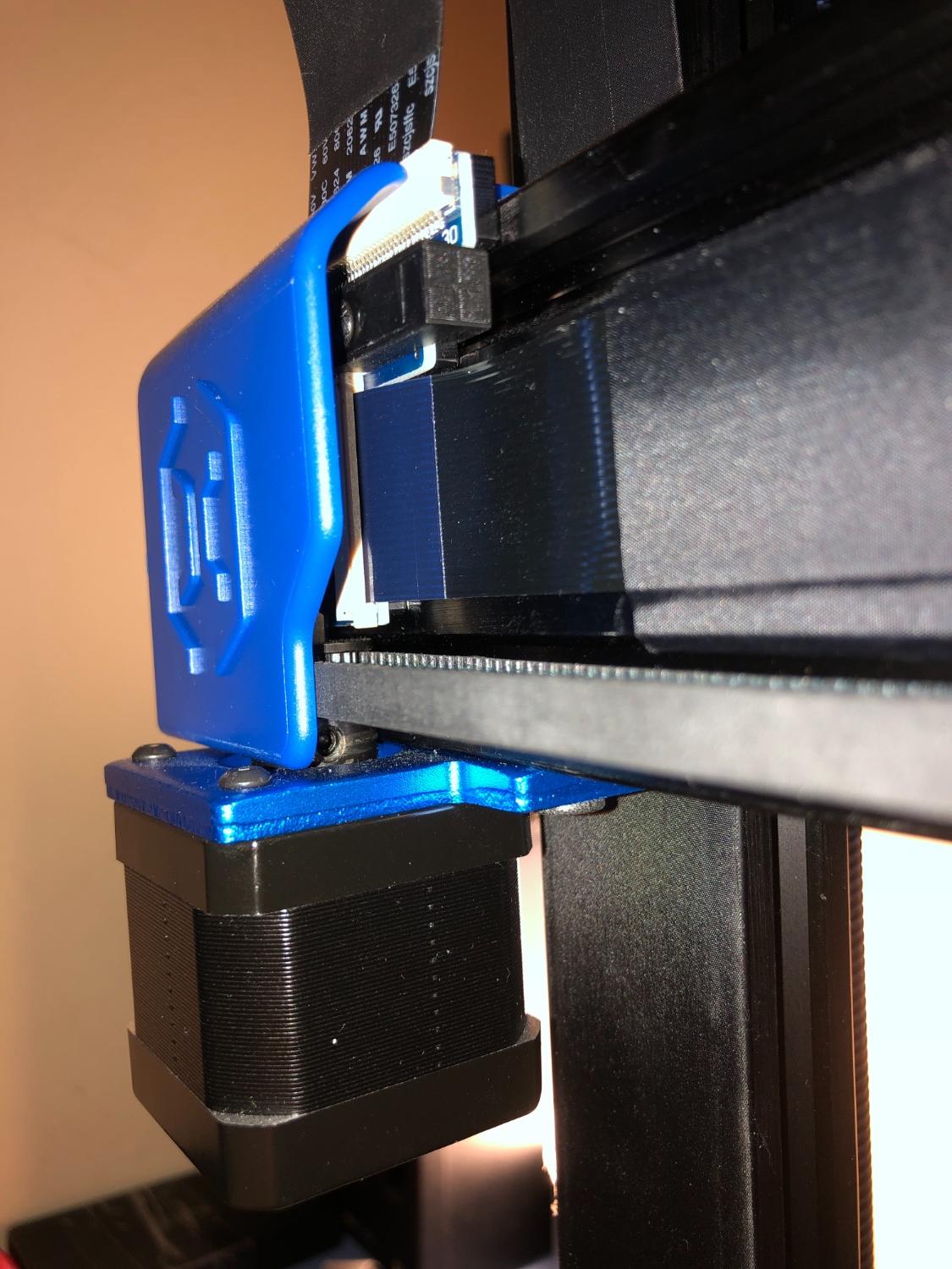

Mancano le foto fondamentali lato motore a sinistra e lato puleggia a destra e si, si chiama cinghia e sembra montata correttamente, l'unico difetto è che non è in tensione, il rumore che senti sono i denti della cinghia che saltano sulla puleggia dentata del motore.

Dopo aver sistemato le fascette tirandole bene,

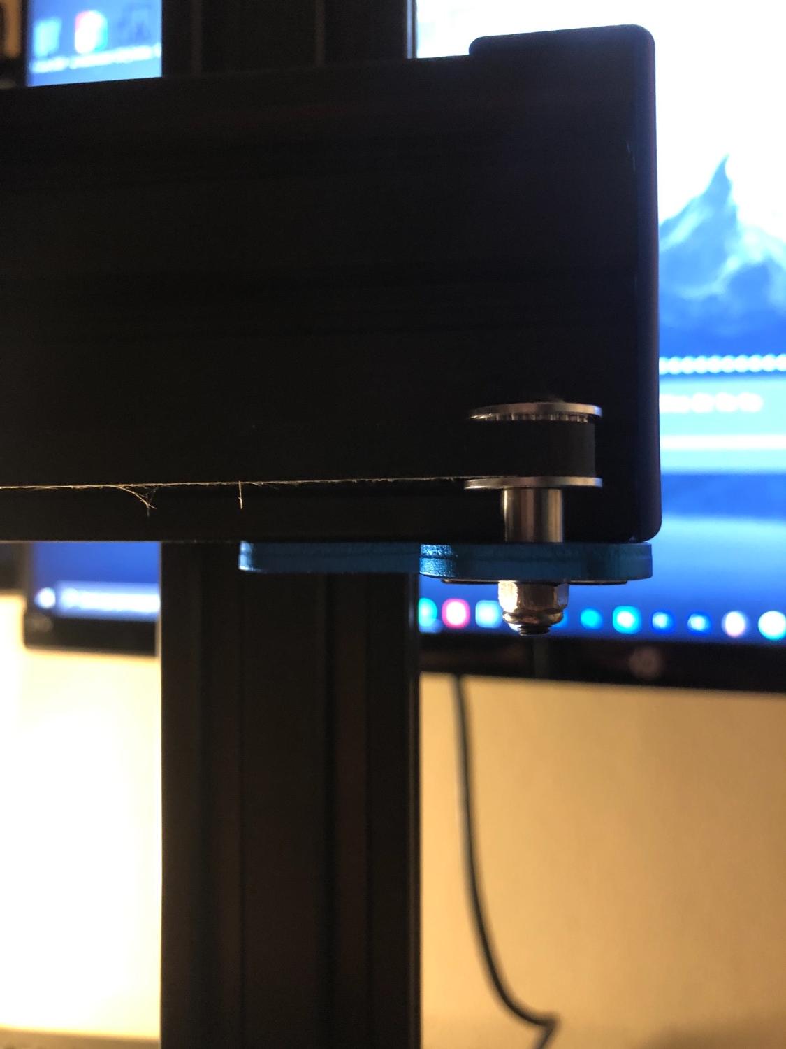

La puleggia di destra dovrebbe servire a tensionare la cinghia, penso basti smollare le viti sotto che tengono il supporto blu e la tiri

Ho provato i metodi da voi descritti, partendo da stringere le fascette e tendere la cinghia spostando la puleggia. le cose sono migliorate, ma c’è ancora quel rumore e movimento no fluido del l’hotend, penso perchè non sia ancora tesa, ma non so dove posso rifarla di più...

allego un video della situazione attuale e del motore sinistro come suggerito da @Killrob
