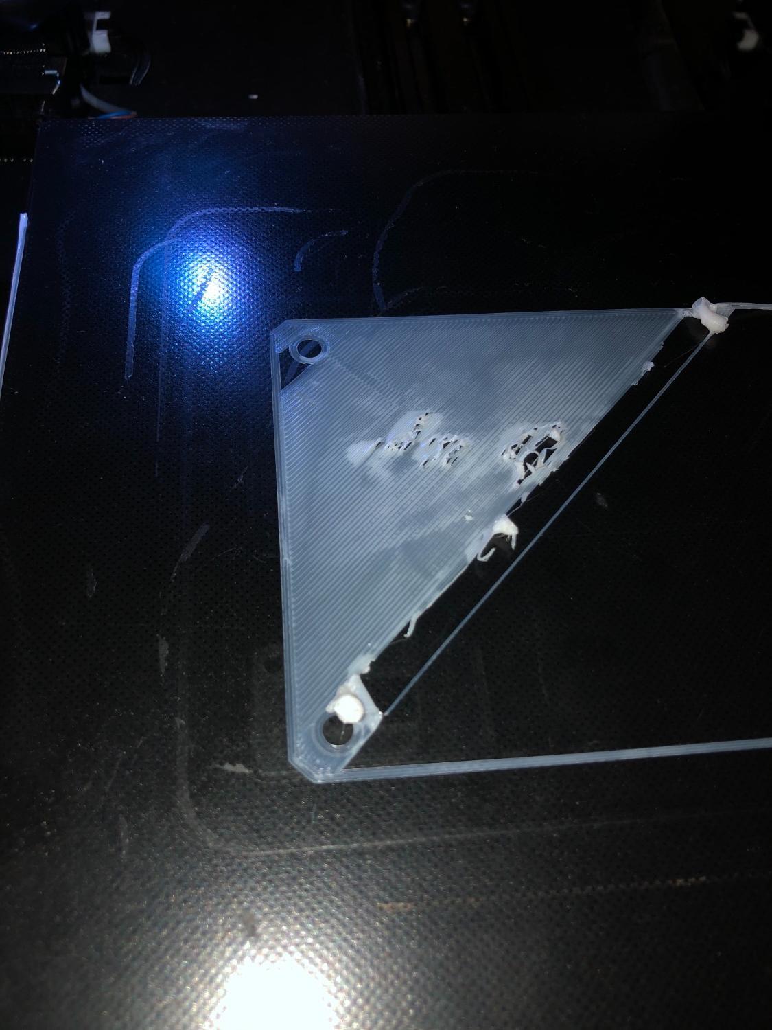

Ora il problema è un altro (mai avuto con questa stampante).
Piatto calibrato e temperature corrette (sempre usato queste per il pla) ma continua a verificarsi questo problema. Quando stampa il primo strato spesso io filamento non aderisce, o se aderisce si riattacca al l’hotend.
Mentre stampa il primo layer avvengono errori come allegato in foto...
Ho provato a ricalibrare il piatto ma continua a succedere, cosa può essere? grazie 🙂
è un problema di adesione...
ricontrolla di aver calibrato bene il piatto(verifica anche al centro), controlla di aver stretto bene il carrello dell'estrusore (magari lo hai regolato male e lavoro un po' storto), pulisci bene il piatto (forse è l'effetto della foto, ma sembra parecchio sporco).
che temperature di piatto e stampa usi?
concordo, il piatto sembra veramente sporco, puliscilo sotto acqua calda almeno a 50/60 gradi e grattalo con una spugna per i piatti dal lato abrasivo
grazie della risposta.
stampo a 220, 230 primo strato
piatto a 65 e 70 primo strato
il pla + della sunlu so che in molto lo stampano così
