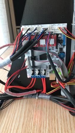

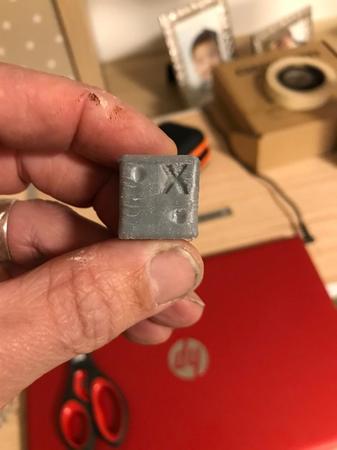

Drago30772 Inviato 9 Aprile 2021 Condividi Inviato 9 Aprile 2021 Buon giorno a tutti è da un mesetto che ho montato la mia geeetech i3 pro w sto settando piano piano i vari componenti e stampando delle prove avrei bisogno di capire dove e come va collegata la ventola per il raffreddamento del filamento in quanto quando stampo un cubo 30 x30 il riempimento collassa su sè stesso peresumo per il poco tempo trascorso tra uno strato e l'altro La scheda è una GT 2560 Cita Link al commento Condividi su altri siti Altre opzioni di condivisione...

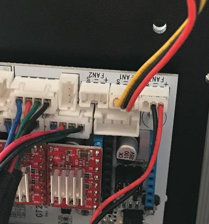

jagger75 Inviato 9 Aprile 2021 Condividi Inviato 9 Aprile 2021 prima di tutto che ventola hai preso?che tipo di soffiatore hai stampato? poi la devi attaccare sulla scheda sui pin dove cè scritto pwn dovrebbe essere l unica che è per verticale rispetto a tutti gli altri ha 3 pin e se hai preso una ventola a chiocciola con un attacco a 2 pin devi usare quelli verso l alto togliere con un taglierino il piroletto(o come si chiama) sul allattaco della ventola che gli impedisce di entare bene controlla dietro la scheda sulle saldature dove cè scritto + e - mi pare che erano i 2 verso l alto della scheda ma non vorrei sbagliare posta una foto della scheda e della ventola che hai acquistato non ho la mia sottomano adesso scusa mi sono sbgalaito i pin sono quelli in basso dei 3 guarda il video al secondo 21 e la foto https://www.youtube.com/watch?v=me5oj-PnMFE&t=17s nel video si vede chiaramente qualè sui 3 pin il rosso il nero e il giallo del pwm che se hai una ventola a due fili non devi collegare prima di fare il cubo hai settato gli step/mm dell estrusore? 2 Cita Link al commento Condividi su altri siti Altre opzioni di condivisione...

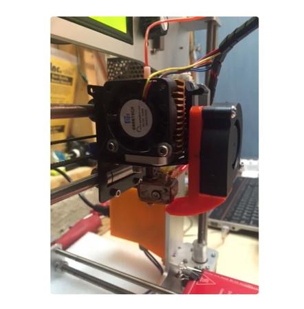

Drago30772 Inviato 9 Aprile 2021 Autore Condividi Inviato 9 Aprile 2021 ciao grazie mille ho preso una ventola radiale 50x50x15 con due pin e stampato il suo supporto si gli step/mm sia dell estrusore che degli assi li ho gia calibrati poi ho provato ad utilizzare il cavo di prolunga della ventola dell'estrusore che ha i tre pin con relativi cavi e collegata alla presa che dici tu pwm che è quella in verticale di fianco alle prese fan pero' non ho controllato la posizione del + e del - come dici tu . quindi con un cavo come questo a tre pin una volta trovata la posizione corretta del + e del - dovrei riuscire a pilotare la ventola sia da g-code che da lcd durante la stampa ? Guardando il video la posizione del + e del - non cambiano se come riferimento prendo il connettore che ho spostato da fan 1 a pwm pero' la ventola non andava nemmeno se da lcd impostavo la max velociProbabilmente sbaglio in qualche passaggio che mi sfugge No mi correggo controllando bene i collegamenti sono invertiti quindi appena posso sistemo il tutto Resta sempre la domanda come vanno collegati solo + rosso e - nero e quindi il giallo non serve ? Cita Link al commento Condividi su altri siti Altre opzioni di condivisione...
jagger75 Inviato 9 Aprile 2021 Condividi Inviato 9 Aprile 2021 Cita Resta sempre la domanda come vanno collegati solo + rosso e - nero e quindi il giallo non serve ? il giallo non è che non serve sarebbe il segnale pilota pero diciamo che la velocità viene regolata lo stesso indovina +e - e vai tranquillo scusa con la radiale che soffiatore hai stampato?posso vederlo? poi senza il raffreddamento del pezzo dubito che tu abbia reoglato bene gli step degli assi col cubo perfetto secondo me rifallo con la ventola accesa o meglio imposta spenta per i primi 3 layer poi sopra accesa fino alla fine del cubo 1 Cita Link al commento Condividi su altri siti Altre opzioni di condivisione...

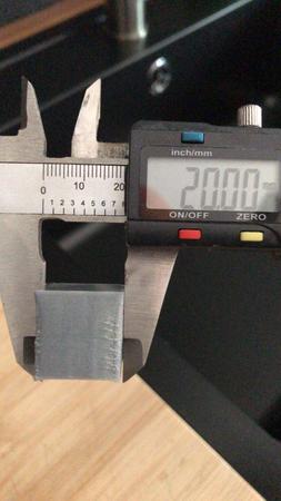

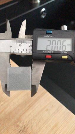

Drago30772 Inviato 9 Aprile 2021 Autore Condividi Inviato 9 Aprile 2021 Il supporto era su thingiverse adesso non lo trovò ma va montato davanti all estrusore sempre da provare appena vado al Pc ti allego il file per gli step ho usato un comparatore poggiandolo sulle barre perché come stampe non escono proprio benissimo Cita Link al commento Condividi su altri siti Altre opzioni di condivisione...
Drago30772 Inviato 9 Aprile 2021 Autore Condividi Inviato 9 Aprile 2021 Il raffreddamento ha L innesto della ventola uguale ma è solo un imbuto diritto quindi proverò anche questo Cita Link al commento Condividi su altri siti Altre opzioni di condivisione...

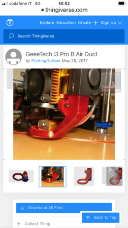

Drago30772 Inviato 9 Aprile 2021 Autore Condividi Inviato 9 Aprile 2021 Eccolo questo è quello che ho stampato https://www.thingiverse.com/thing:1684483 1 Cita Link al commento Condividi su altri siti Altre opzioni di condivisione...

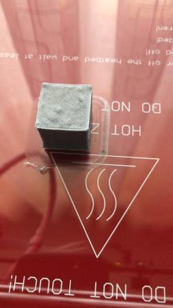

jagger75 Inviato 10 Aprile 2021 Condividi Inviato 10 Aprile 2021 per il soffiatore va benissimo quello che hai stampato e montato per la qualità del cubo secondo me cè da rivedere i parametri di stampa poi ultima cosa dalla seconda foto del cubo sul piatto si nota facilmente che lo skirt che dallo skirt che hai fatto sei troppo vicino al piatto almeno cosi mi pare hai tarato bene il piatto?se non sei sicuro usa un test bed level qualasiasi su thingiverse e riprova e ricontrolla i parametri di stampa dalle bolle sembri alto anche di temperatura quel cubo in quelle condizioni non puo essere preso di riferimento per gli step è qualità troppo pessima secondo me 1 1 Cita Link al commento Condividi su altri siti Altre opzioni di condivisione...
Drago30772 Inviato 10 Aprile 2021 Autore Condividi Inviato 10 Aprile 2021 Si infatti ti ripeti sto regolando piano piano la macchina per gli step degli assi per ora ho usato un comparatore mentre per il piano sto cercando di capire come trovare un dettaglio che vada bene in quanto ho notato che livello col classico foglio di carta con ugello e piatto caldi poi se rifaccio home e ricontrollo non è tutto bello regolare forse il sostegno del piatto o le guide di esso hanno del gioco che appena tocco il piano mi sballa la calibrazione per il cubo l’ho stampato a 200 gradi e il piatto a 60 ma ho visto che non va bene da qui ho deciso di montare prima un raffreddamento per poi procedere con le prove del caso come temptower ed altri per trovare le giuste impostazioni daltro canto si impara più dagli errori che dalle vittorie Cita Link al commento Condividi su altri siti Altre opzioni di condivisione...

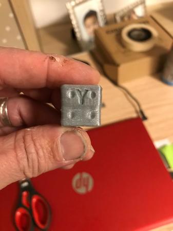

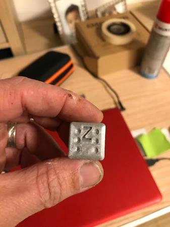

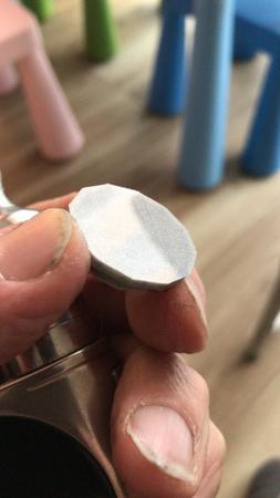

Drago30772 Inviato 10 Aprile 2021 Autore Condividi Inviato 10 Aprile 2021 Per il piatto di stampa ho provato a cambiare le molle mettendone altre che fanno più resistenza pensando di risolvere il problema della calibrazione del piano ma ho visto che il problema persiste ci sono delle modifiche che tu sappia da apportare per rendere più stabile il piatto ? Queste sono altre stampe che ho fatto solo per la smania di stampare qcs quindi dici che come nella prima foto il layer che appoggia sul piano esce così lucido e perché sono troppo basso con l estrusore Cita Link al commento Condividi su altri siti Altre opzioni di condivisione...
