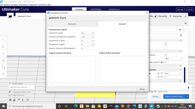

Drago30772 Inviato 11 Aprile 2021 Autore Condividi Inviato 11 Aprile 2021 Ok per ora ho solo impostato 0,3 per l’ugello e 1,73 il diametro del Pla e iniziò a fare i test che mi suggerite Cita Link al commento Condividi su altri siti Altre opzioni di condivisione...

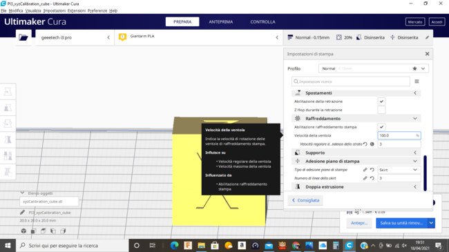

Drago30772 Inviato 11 Aprile 2021 Autore Condividi Inviato 11 Aprile 2021 Ricapitolando step estrusore step assi livello del piatto e altezza dell ugello diametri ugello e filo da impostare nello slicer e poi posso iniziare a stampare tutti i test per impostare bene la macchina ho dimenticato qcs ? Dimenticavo il raffreddamento lo attivo dopo i primi layer subito al 100% o deve essere una cosa graduale ? e cosa non meno importante come inserisco il comando nel g code usando cura slicer Cita Link al commento Condividi su altri siti Altre opzioni di condivisione...

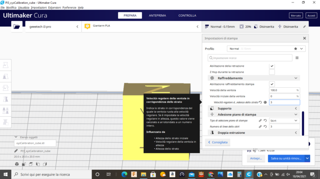

Killrob Inviato 11 Aprile 2021 Condividi Inviato 11 Aprile 2021 57 minuti fa, Drago30772 ha scritto: Dimenticavo il raffreddamento lo attivo dopo i primi layer subito al 100% o deve essere una cosa graduale ? e cosa non meno importante come inserisco il comando nel g code usando cura slicer il raffreddamento lo puoi attivare dal 3 o 4 layer in poi. in che senso come inserisci il comando in cura? Cita Link al commento Condividi su altri siti Altre opzioni di condivisione...
Drago30772 Inviato 11 Aprile 2021 Autore Condividi Inviato 11 Aprile 2021 Non c’è un comando che lo attiva all altezza che vuoi ? ho devo pilotare la ventola da lcd Cita Link al commento Condividi su altri siti Altre opzioni di condivisione...
Killrob Inviato 11 Aprile 2021 Condividi Inviato 11 Aprile 2021 in cura c'è la sezione raffreddamento, da li attivi la ventola e gli dici da che layer accenderla e come, vai a vedere... Cita Link al commento Condividi su altri siti Altre opzioni di condivisione...
Drago30772 Inviato 11 Aprile 2021 Autore Condividi Inviato 11 Aprile 2021 Ok cerco e provo Comunque la accendo all altezza del 3 4 layer e la metto al 100% da subito 1 Cita Link al commento Condividi su altri siti Altre opzioni di condivisione...
