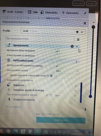

jagger75 Inviato 18 Aprile 2021 Inviato 18 Aprile 2021 da firmware originale geetech l uscita pwm è abilitata hai settato bene lo slicer? mi sembra strano che non sia abilitata da firmware anche perche se scarichi il firmware base originale dal sito li dentro è abilitata percio ho hai usato male cura o l uscita è rotta o non abilitata iniziamo a eliminare la colpa allo slicer hai provato a collegare la stampante a repetier e farla partire da li? fai la provoa con repetier altrimenti controlliamo il firmware (anche se mi sembra strano) 1 1 Cita
Eddy72 Inviato 18 Aprile 2021 Inviato 18 Aprile 2021 12 ore fa, Killrob ha scritto: comunque ho trovato il manuale della rev A https://www.geeetech.com/Documents/Users Manual of GT2560.pdf Nel manuale a pagina 12 parla di un ponticello JP2 Hai per caso quel ponticello chiuso? Ciaoo Cita
Drago30772 Inviato 18 Aprile 2021 Autore Inviato 18 Aprile 2021 Il ponticello penso sia questo ma cosa significa chiuso e come lo capisco se è chiuso o aperto scusate ma di queste cose ne capisco veramente zero 5 ore fa, jagger75 ha scritto: hai settato bene lo slicer? Penso di sì se si limita a questo il settaggio Cita
Drago30772 Inviato 18 Aprile 2021 Autore Inviato 18 Aprile 2021 Infatti se mentre stampo vado da lcd a vedere il valore di fun e a 255 quindi presumo che il comando dallo slicer venga letto correttamente Cita

Drago30772 Inviato 18 Aprile 2021 Autore Inviato 18 Aprile 2021 ORA PROVO A COLLEGARMI COL PC E USARE REPETIER non va nemmeno comandando da repetier alt fermi tutti da repetier va solo se accendo anche la stampante,giustamente senza alimentazione come fa ad andare Cita
Killrob Inviato 18 Aprile 2021 Inviato 18 Aprile 2021 Da repetier funziona e da pannello lcd della stampante no? Cita
