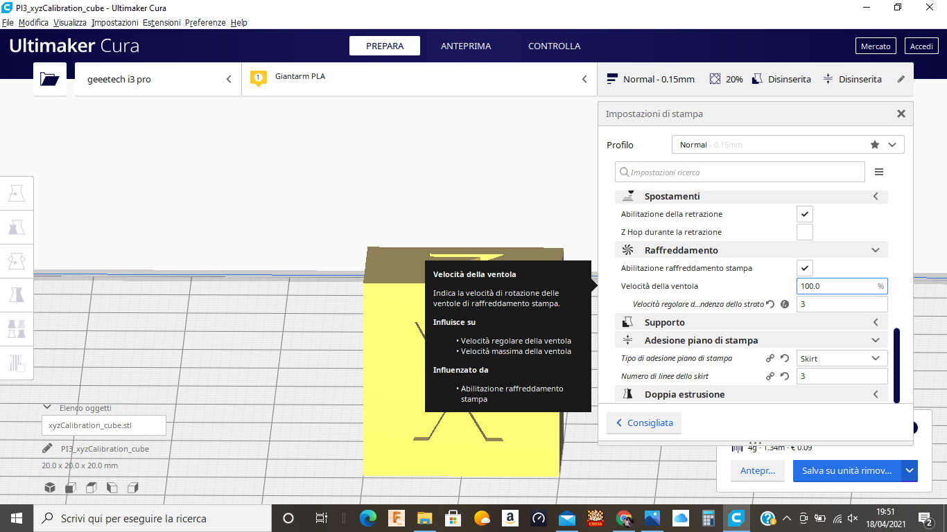

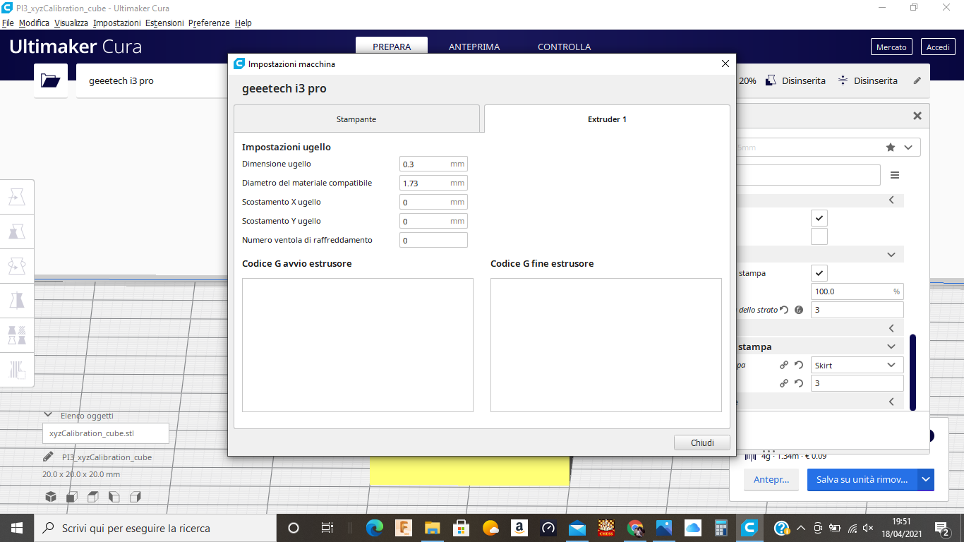

Drago30772 Inviato 18 Aprile 2021 Autore Condividi Inviato 18 Aprile 2021 oooook quindi quando parliamo di ventole estrusore si parla di ventole extra a quella usata per raffreddare l hotend ? Cita Link al commento Condividi su altri siti Altre opzioni di condivisione...

Drago30772 Inviato 18 Aprile 2021 Autore Condividi Inviato 18 Aprile 2021 23 minuti fa, eaman ha scritto: Ie ventole sono numerate e la 0 e' la prima in informatichese, se tu avessi un secondo estrusore con una seconda ventola indipendente quella sarebbe la 1. prendo per buono questo perchè l'articolo non è alla mia portata ne di inglese ne di conoscenza infatti con impostato 0 per numero ventole di raffreddamento va quando lancio la stampa ora devo capire perche parte subito e non al 3 3° layer come impostato da slicer ma gia' che va per mè è un gran traguardo Cita Link al commento Condividi su altri siti Altre opzioni di condivisione...

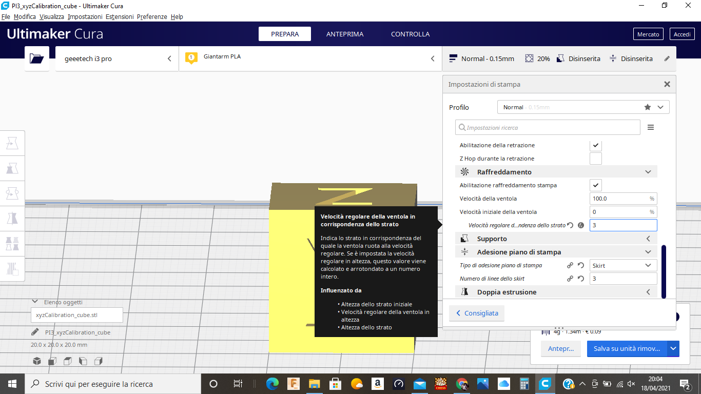

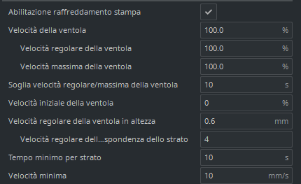

Eddy72 Inviato 18 Aprile 2021 Condividi Inviato 18 Aprile 2021 foto di come l'hai impostata da slicer Ciaoo Cita Link al commento Condividi su altri siti Altre opzioni di condivisione...
Drago30772 Inviato 18 Aprile 2021 Autore Condividi Inviato 18 Aprile 2021 ok provo a stampare. Come prime stampe pensavo un cubo di calibrazione e una temp tower mentre per regolare il flusso di stampa dove regolo il valore su cura ? 6 minuti fa, Eddy72 ha scritto: foto di come l'hai impostata da slicer ma posso continuare a chiedere su questo post per le domande sulle impostazioni per stampare o meglio aprire un altro post ? cmq.grazie mille dell'aiuto che mi avete dato senza sarei ancora nel buio piu totale grazie a tutti Cita Link al commento Condividi su altri siti Altre opzioni di condivisione...
Eddy72 Inviato 18 Aprile 2021 Condividi Inviato 18 Aprile 2021 Abilita la visualizzazione della velocità iniziale e controlla se è impostato a 0 Così fa il primo layer a 0%, secondo 33%, terzo 66% e dal quarto va a 100% Poi vedi tu come ti trovi meglio Ciaoo 1 Cita Link al commento Condividi su altri siti Altre opzioni di condivisione...
Drago30772 Inviato 18 Aprile 2021 Autore Condividi Inviato 18 Aprile 2021 si è a 0 Cita Link al commento Condividi su altri siti Altre opzioni di condivisione...
