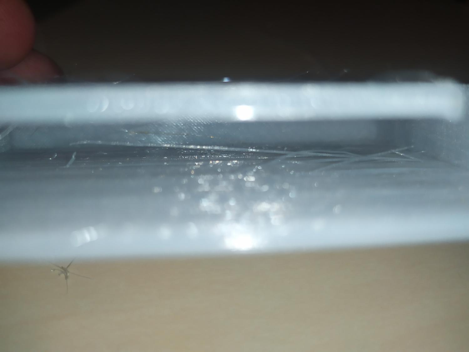

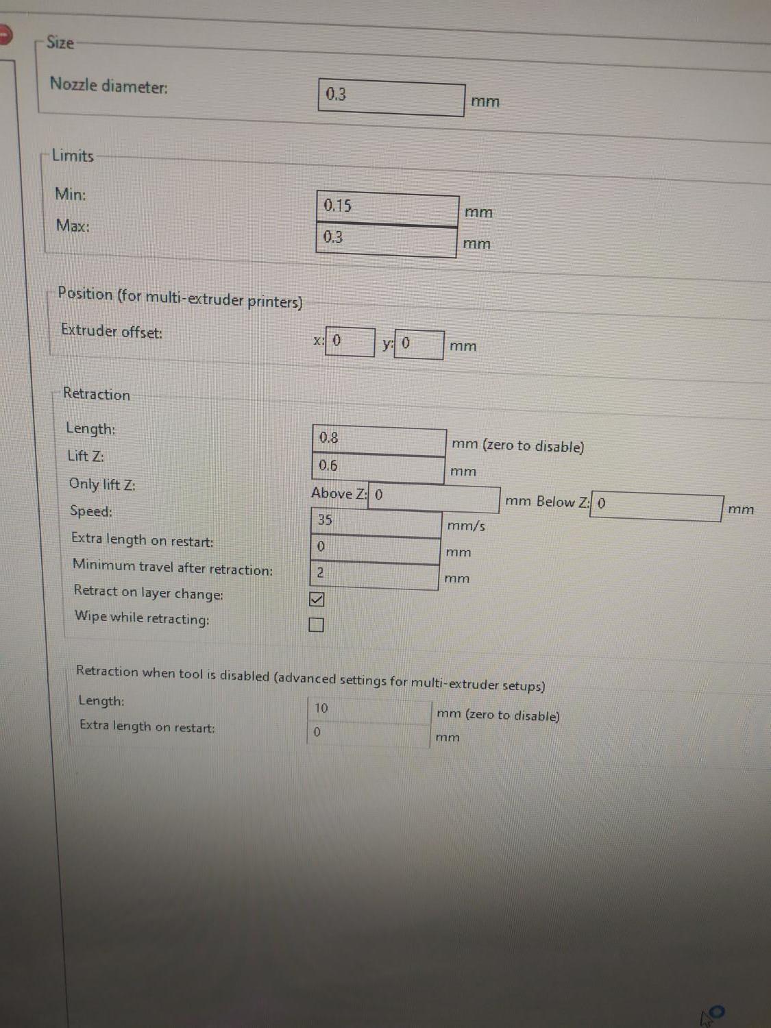

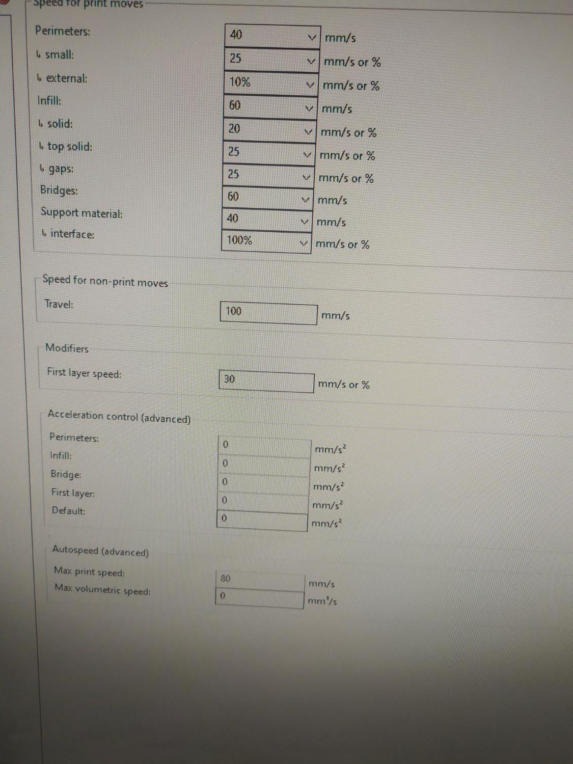

Salve a tutti, oggi ho stampato un pezzo in 3d(petg) e sono emersi principalmente 2 problemi. Il primo come si vede dalla foto c'è un problema credo di rifrazione perché è presente un'enorme quantità di fili. Allego anche la foto dei parametri di rifrazione così sapete indicarmi se sono giusti.

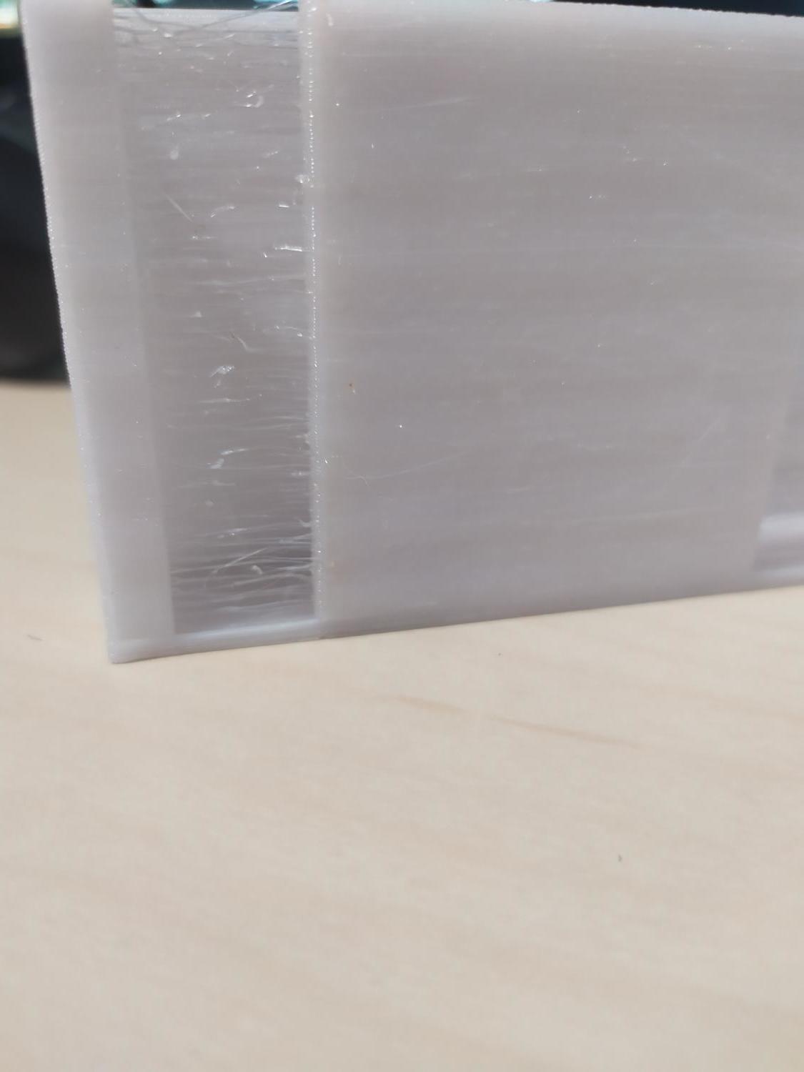

Il secondo problema meno evidente nella seconda foto, sulla superficie interna del pezzo sono come dei fili(lo strato interno ) non aderiti bene che passando il dito sulla superficie si staccano, che cos'è la causa di questo difetto

il petg tende a fare più fili di pla e abs... può essere tante cose anche solo filamento umido.
Hai veramente un nozzle 0.3? di solito è 0.4...   hai bowden o diretto ? ... 0.8 di retrazione può essere giusto/leggermente scarso per diretto... se hai bowden è poco... diciamo meglio 3/4 mm.
la parte interna non saprei.... potrebbe anche essere  di nuovo fili solo che per qualche motivo sono più presenti...  oppure la superficie è veramente fragile?
il materiale potrebbe essere umido?
Il nozzle son sicuro sia di 0.3 mm, l'estrusore è diretto... Proverò ad aumentare la ritrazione. Er quanto riguarda il difetto della superficie interna non sapete cosa possa essere? È cose se il lo strato di filamento del perimetro (solo della superficie interna) non aderisca bene allo strato sottostante e quindi rimane staccato al cento e fuso ai lati

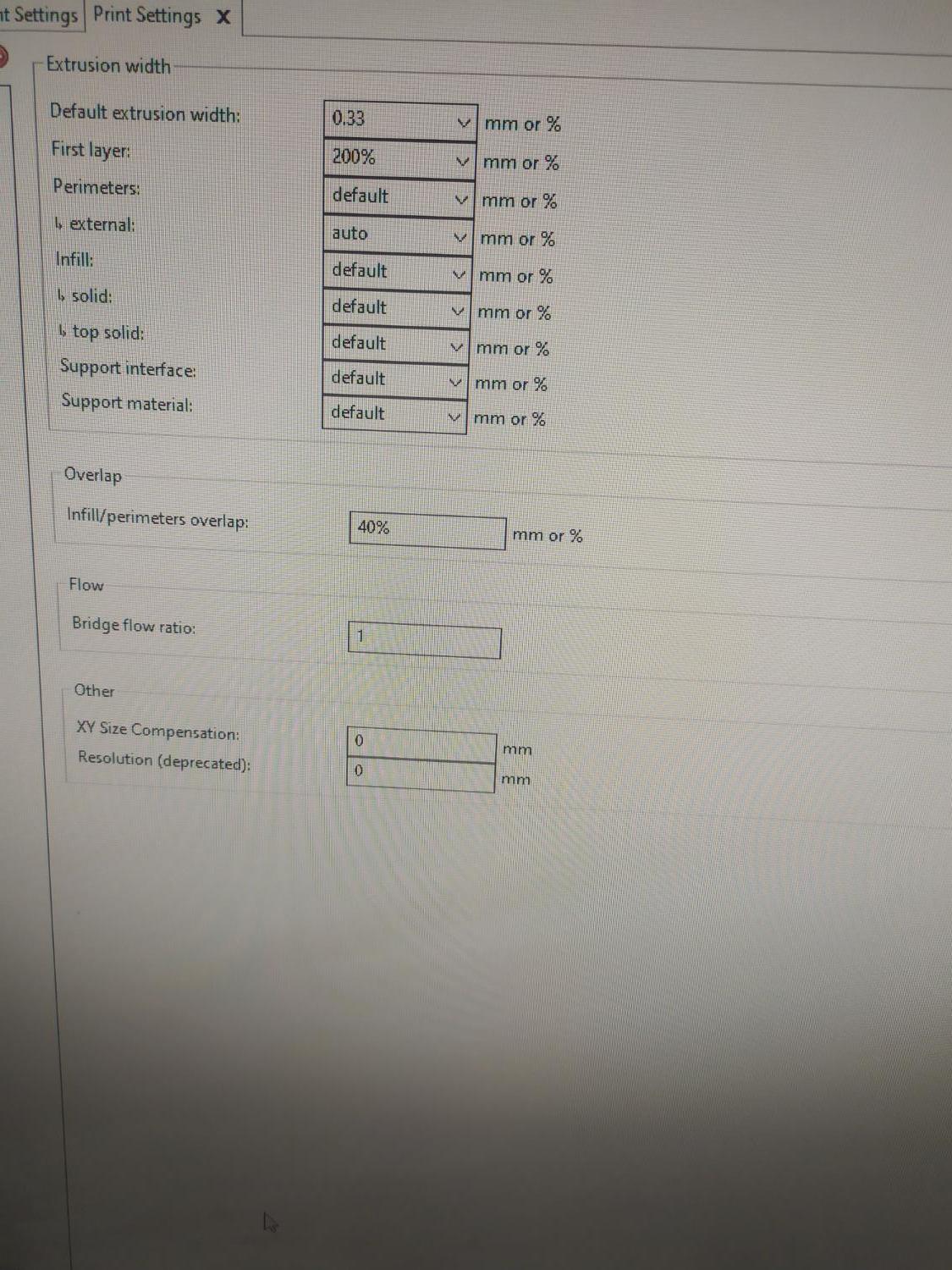

Vi metto la foto degli altri parametri così vedete se è un problema di settaggiIMG_20210409_232737.thumb.jpg.d6618d816fcd8af608583f081a0c54a0.jpg

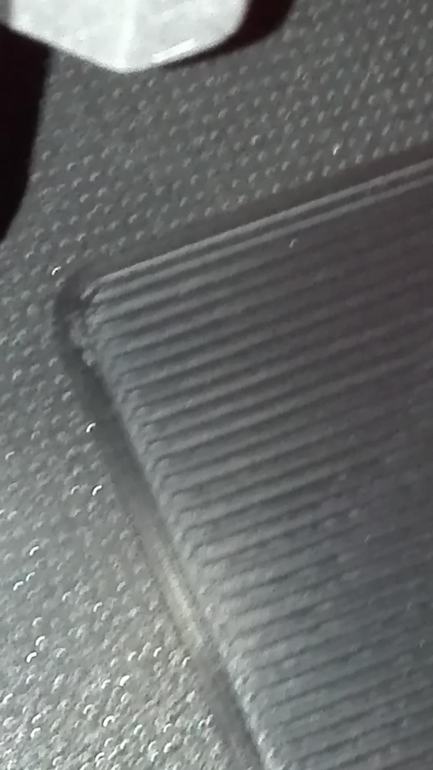

per avere il fondo della scatola con buona finitura di tutti gli strati  mi sono trovato bene modificando solo  questi parametri in cura
raffreddamento spento
flow 90%   primo layer 100%   (sicuramente questo e' stato quello piu' determinante con la mia configurazione)
in bowden ho 7mm di ritrazione.

forse la percentuale di sovrapposizione dei rivestimento ai muri e' troppo alta....
