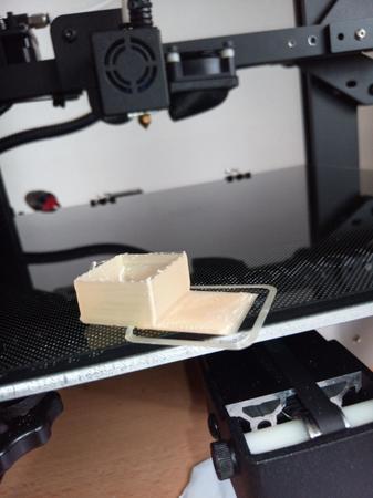

giuly Inviato 10 Aprile 2021 Condividi Inviato 10 Aprile 2021 Ho bisogno di sapere le specifiche tecniche di questa stampante (la prima che Ho da circa due mesi) Per questi motivi, fino a un mese fa andava perfettamente, poi a un certo punto trasla tutto il pezzo e continua correttamente. Dopo aver provato tutto, cinghie, ecc calibrazione, piatto, ho letto che potrebbe essere il vref dunque per impostarlo correttamente devo sapere gli ampere della mother board, il tipo di driver dei motori x,y,z,e e il tipo di motori (NEMA 17?) Ho cercato in lungo e in largo ma non ho trovato nulla. Ho chiesto anche al supporto longer ma ancora nessuna risposta. In ogni caso credo di dover sapere le specifiche della macchina acquistata, se qualcuno le sa mi fa un favore. Allego un esempio del pezzo traslato, la prova col Thin cube, ma lo fa con tutti gli oggetti ormai. Cita Link al commento Condividi su altri siti Altre opzioni di condivisione...
MayTs Inviato 10 Aprile 2021 Condividi Inviato 10 Aprile 2021 ma ti si traslano tutti così tanto e sempre a quell'altezza? Perché una roba del genere non può derivare dalla perdita di "qualche step"(stiam parlando di parecchi step e tutti sullo stesso layer)... non credo che il problema sia da ricercarsi nella vref dei motori. 1 Cita Link al commento Condividi su altri siti Altre opzioni di condivisione...

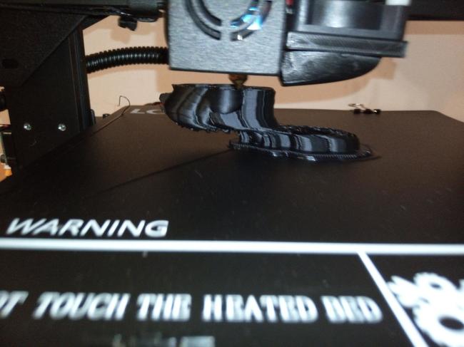

giuly Inviato 10 Aprile 2021 Autore Condividi Inviato 10 Aprile 2021 Ho stampato pezzi diversi non sempre alla stessa altezza. In ogni caso non so come risolvere, pertanto tenterei anche il vref. Altro oggetto per esempio Cita Link al commento Condividi su altri siti Altre opzioni di condivisione...
MayTs Inviato 10 Aprile 2021 Condividi Inviato 10 Aprile 2021 ma eri presente durante una stampa al momento dello slitamento? un motore che perde passi lo senti scattare... su alcune ender 3v2 è presente un problema come il tuo, dovuto ad un surriscaldamento dei driver (schede difettose), prova a raffreddare meglio la scheda madre (il come lo lascio a te, purtroppo non conosco la tua stampante e non posso entrare nel tecnico) Cita Link al commento Condividi su altri siti Altre opzioni di condivisione...
giuly Inviato 10 Aprile 2021 Autore Condividi Inviato 10 Aprile 2021 Si' l'ultima volta ho sentito il rumore Le altre volte non ero presente Cita Link al commento Condividi su altri siti Altre opzioni di condivisione...

Salvogi Inviato 11 Aprile 2021 Condividi Inviato 11 Aprile 2021 11 ore fa, giuly ha scritto: Ho stampato pezzi diversi non sempre alla stessa altezza. In ogni caso non so come risolvere, pertanto tenterei anche il vref. Altro oggetto per esempio Come già detto da @MayTs, layer shifting così elevati sono strani, effettivamente potrebbe essere un surriscaldamento del driver. Intanto bisogna verificare se si verifica lungo l'asse X, Y o entrambi. I layer shifting possono dipendere da molti fattori. Surriscaldamento del driver che per un breve tempe va in protezione fermando il motore. vref errata, se troppo bassa il motore non ha sufficiente forza, se elevata causa il surriscaldamento del driver. Aletta di raffreddamento non incollata bene sul driver. Driver malfunzionante. Urto del nozzle o del fan-duct sulla stampa, nel tuo caso è possibile perchè la stampa bianca sembra sovraestrusa. Questo fattore potrebbe essere peggiorato da una velocità troppo elevata della ventola modello. Attriti sulle guide, ad esempio se gli eccentrici delle rotelle non sono regolati bene. Asse Z ballerino, se le rotelle dell'asse Z non sono regolate bene, il nozzle potrebbe urtare il pezzo. Tensione delle cinghie sbagliate. Problemi agli stepper. Cablaggio errato e qualche cavo tende ad impigliarsi. Puoi vedere se hai il menù seguente. Configurazione --> Impostaz. avanzate --> Driver TMC --> Driver in uso ed eventualmente leggi le correnti con cui sono settati i driver incriminati. Puoi anche vedere se il motore che perde passi si riscalda troppo o se rimane completamente freddo. Eventualmente fai una foto della scheda madre, così possiamo vedere che driver monti. 2 Cita Link al commento Condividi su altri siti Altre opzioni di condivisione...

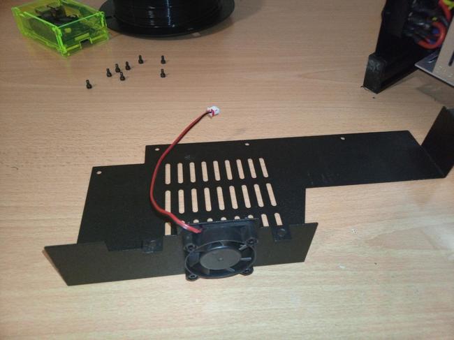

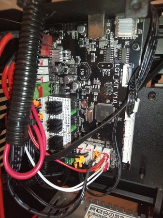

giuly Inviato 11 Aprile 2021 Autore Condividi Inviato 11 Aprile 2021 Allora ho smontato l'alloggiamento staccando la ventola fan2. Non intendo staccare tutti i "fili" perche' non vorrei fare paciocchi, spero si veda. Spero di riuscire a intervenire coi fili collegati, in ogni caso aspetto domani per comprare il cacciavite ceramico. Se riuscite a dirmi tipo di scheda, tipo motori e driver mi servono per vedere se il valore e' corretto oppure no. Per quanto riguarda il problema secondo me e' solo sull'asse x. Gli altri dovrebbero essere a posto perche' trasla su x. Cita Link al commento Condividi su altri siti Altre opzioni di condivisione...
Salvogi Inviato 11 Aprile 2021 Condividi Inviato 11 Aprile 2021 1 ora fa, giuly ha scritto: Allora ho smontato l'alloggiamento staccando la ventola fan2. Non intendo staccare tutti i "fili" perche' non vorrei fare paciocchi, spero si veda. Spero di riuscire a intervenire coi fili collegati, in ogni caso aspetto domani per comprare il cacciavite ceramico. Se riuscite a dirmi tipo di scheda, tipo motori e driver mi servono per vedere se il valore e' corretto oppure no. Per quanto riguarda il problema secondo me e' solo sull'asse x. Gli altri dovrebbero essere a posto perche' trasla su x. Dalla foto mi sembrano TMC2208 sugli assi X, Y e Z, mentre l'ultimo verdino dovrebbe essere un A4988 per l'estrusore. I driver TMC2208 supportano anche la modalità UART. In modalità UART la corrente si regola dal menù LCD della stampante, hai visto se hai il menù seguente? Configurazione --> Impostaz. avanzate --> Driver TMC --> Driver in uso Se invece non sono configurati in modalità UART, devi misurare la vref con il tester e regolarla con un cacciavite. Mi sembra che nei TMC2208 vale la formula seguente. vref = 1,4 x corrente Comunque ti basta misurare la vref degli altri driver ed impostare la stessa corrente anche sull'asse X, tenendo conto che per l'asse Z potrebbe essere doppia se dovessi avere 2 motori per l'asse Z. Cita Link al commento Condividi su altri siti Altre opzioni di condivisione...
giuly Inviato 11 Aprile 2021 Autore Condividi Inviato 11 Aprile 2021 Ti ringrazio molto, quelle regolazioni da pannello purtroppo la mia non le ha. Domani provo a fare la prova vref Cita Link al commento Condividi su altri siti Altre opzioni di condivisione...
