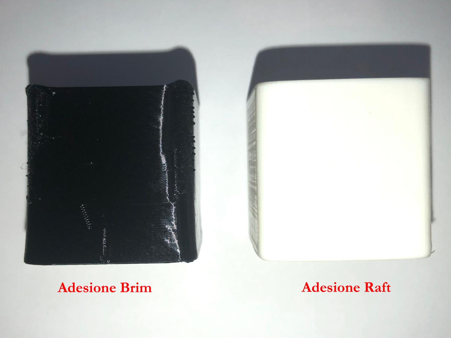

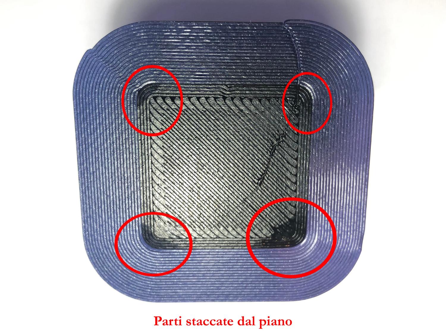

Ciao raga, perdonate ma sono all'inizio e al momento ho difficoltà con l'adesione al piano di stampa.
Per fortuna ho trovato al momento una soluzione, ma faccio poi fatica a staccare la base dall'oggetto.
L'unico metodo che mi permette di avere l'oggetto perfettamente appoggiato al piano di stampa è il metodo Raft, mentre con i metodi Brim o Skirt gli angoli si staccano come da foto.
Il piano direi che è allineato altrimenti non stamperebbe bene nemmeno con il metodo Raft.
Cosa posso controllare o variare con gli altri metodi ?

Ciao, dalla fotografia sei troppo alto. C'è dello spazio fra le linee e questo genera il passaggio di aria e la perdita di tenuta. Il primo strato è importantissimo e si tratta di allinearlo con precisione decimale... motivo per cui i sensori oggi fanno ancora fatica.
Per facilitare il distacco dal pezzo devi raffreddare il piano o semplicemente lasciarlo arrivare alla temperatura ambiente.

Ciao, anche a mio parere sei un po' alto rispetto al piano di stampa.
  1. prova ad abbassarti un po' e vedi se, tenendo il Brim, risolvi;
  2. potresti aumentare leggermente il Flow nel primo strato.
Forse col Raft riesci perché, essendoci già alcuni strati di materiale, vai a compensare.

il buon metodo ti è stato detto nell altro post che hai aperto
una buona regolazione del piano e usare la lacca per far aderire il materiale
poi per staccarlo o aspetti che il piatto si raffreddi e si stacca da solo altrimenti 10 minuti al frigo e si stacca da solo
non è che con il RAFT riesci ad aderire e con gli altri no
è che come detto sopra anche se sei alto o basso al RAFT non frega nulla perche ti compensa buona parte del layer mancante
guarda i video di estrusione di help3d cosi capisci bene come deve estrudere il filamento quando viene poggiato sul piano

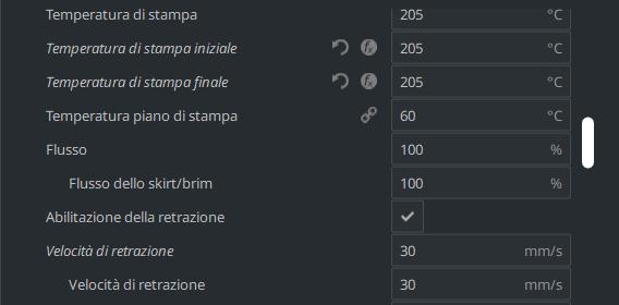

Cosa sarebbe il flow ? io uso cura, non c'è questa regolazione, sarebbe la larghezza del brim ?
il flow è il flusso... in pratica quanto materiale mettere... rispetto al normale, sul primo layer a volte si mette più materiale per "spinegere" di più contro il piatto ed avere più adesione. tipicamente il primo layer si fa 120%

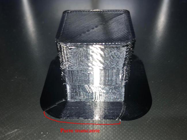

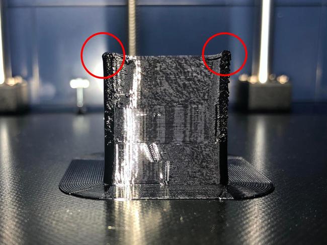

Vi posto alcune foto anche dopo aver fatto estrudere 20/30 mm di filamento, ho abbassato ulteriormente ma non viene comunque bene, stesso oggetto con adesione raft viene quasi perfetto.
Purtroppo con il raft non riesco a staccare lo strato di filamento della base di raft adiacente alla faccia inferiore dell'oggetto, non è questione di raffreddamento, faccio fatica a toglierlo con il bisturi.
Scusa, il tuo problema sicuramente non è il raft o il brim:  se hai un problema di adesione lo hai sempre sia col raft che col brim... difatti entrambi per aderire devono depositare uno o più strati sul piatto.... Non vedo perché lo strato di brim si solleva e lo strato di raft no...

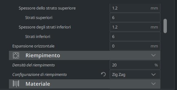

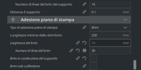

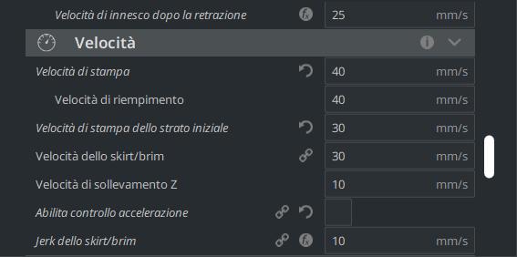

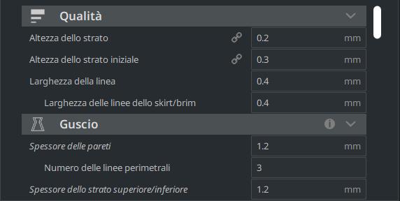

- vorrei vedere tutti i settaggi dello slicer

- vorrei vedere tutti i settaggi dello slicer:  in allegato nelle foto

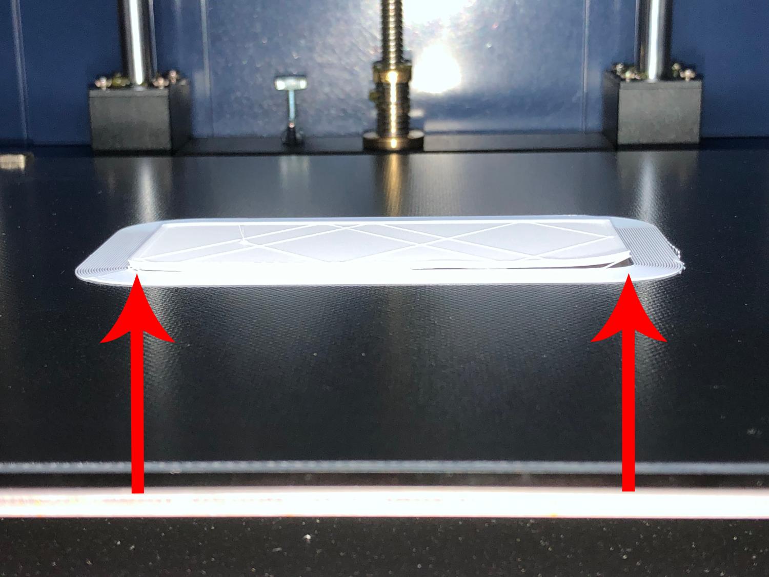

- sicuro di calibrare correttamente il piano (il foglio di carta deve muoversi) sto facendo delle prove stampando un foglio di PLA spesso 0.3 mm e largo 100 x 100 misurando gli spessori agli angoli con un calibro digitale, poi posterò la base della stampa. Con il foglio di carta si è troppo approssimativi.

- usi lacca, colle o altro sul piatto? no il piatto posso riscaldarlo a 60 gradi e oltre

60 di piatto per il pla è anche troppo io lo stampo a 55 il primo layer e 50 il resto
