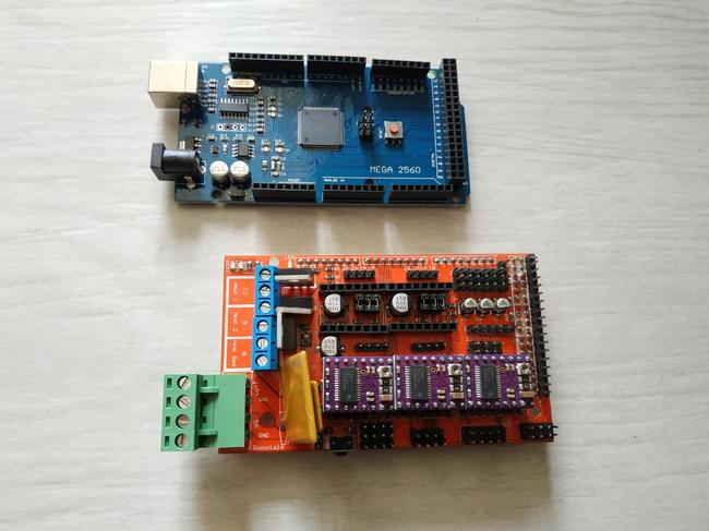

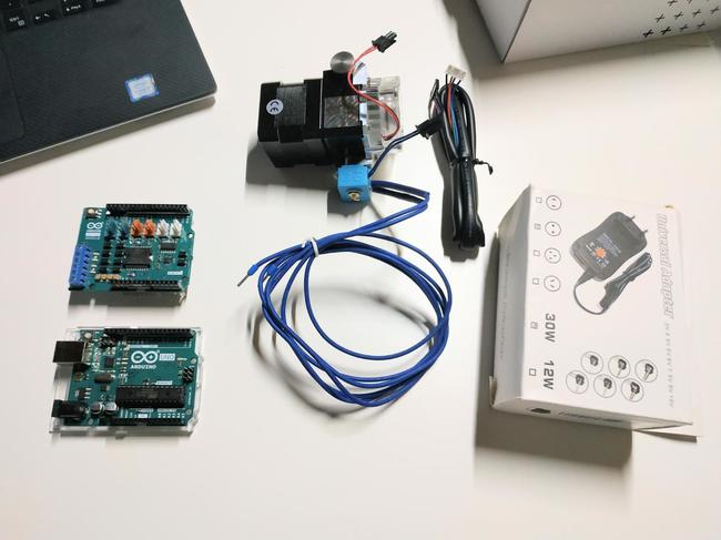

Eccomi di nuovo! innanzitutto chiedo qualche chiarimento...
Il 13/4/2021 at 06:25, Truck64 ha scritto:
Ti serve un circuito per leggere il termistore (un paio di resistenze prendendo spunto dallo schema della RAMPS)
Perdona l'ignoranza, puoi spiegarti meglio?
uno stadio di potenza (un mosfet esterno
Se ho capito bene dovrei dotarmi del mosfet, corretto?
In questi giorni ho recuperato un Arduino Mega e una scheda RAMPS... usare queste è tutto più immediato forse.
Mi chiedo però se posso alimentare con l'alimentatore di cui vi parlavo all'inizio. Cosa ne pensate?
Con quell'alimentatore ci puoi attaccare Arduino ma il motore più la cartuccia non so se riesce ad alimentarli.
Considerando che Arduino va a 5V e la cartuccia almeno a 12V più il motore sempre a 12V

Il termistore per essere letto da Arduino ha bisogno come minimo di un circuito di "eccitazione". Sulla ramps e su quasi tutte le schede di controllo per stampanti 3D viene collegato tra GND e messo in serie a una resistenza da 4.7k che fa da pull'up verso 5V. In aggiunta si mette di solito un condensatore per stabilizzare/filtrare il segnale. Ora non ho tempo, magari stasera faccio uno schema e te lo giro.
Ovviemente sulla RAMPS hai già tutto quello che ti serve da punto di vista circuitale. Puoi provare a configurare Marlin con solo quello che ti serve o scriverti il codice per Arduino usando le librerie standard e recuperando dalla documentazione il pinout.
Puoi alimentare tutto a 12V, ma la cartuccia riscaldante solitamente è 30..40W, quindi per buono che sia quell'alimetatore il carico di Arduino + motore + riscaldamento è più alto. A occhio ti serve almeno un 100W, visto che raramente gli alimentatori forniscono la potenza nominale.
Per prove fatte alimentare le schede arduino UNO o MEGA dal 5V è problematico. Se alimeti da USB ok. Se alimenti dal connettore di potenza o dalla linea Vin serve da 7..12V, come da specifica tecnica. Se porti alimentazione dal 5V deve essere un buon alimentatore altrimenti rischi che il sistema sia instabile. Di solito è sconsigliato.
