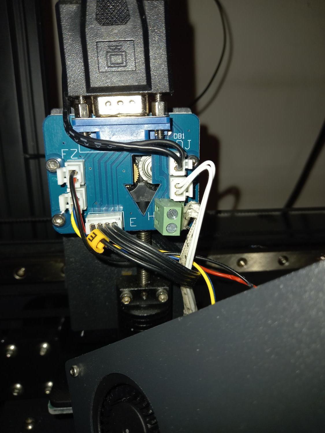

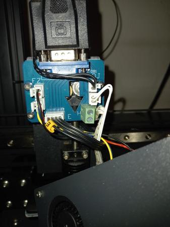

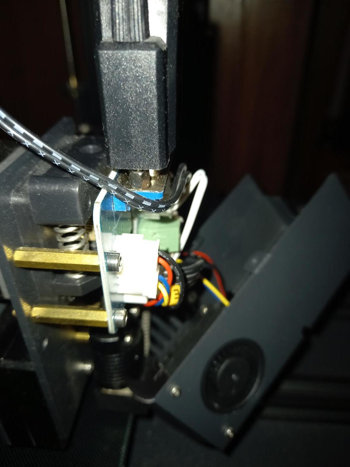

Gaido Inviato 12 Aprile 2021 Autore Condividi Inviato 12 Aprile 2021 Ciao a tutti...ho svitato le viti da te indicate correttamente...ti allego le foto dell'estrusore all'interno. Sicuramente come dici tu devo smontare gran parte dell'estrusore...perchè davanti c'è una scheda elettronica collegata con 4 viti davanti al blocco "rotelle-spingifilo", conodtto dove si sposta il filamento (sembra una "vitona", forse si chiama madrevite), blocco di riscaldamento inferiore, ugello.. Il fatto che la madrevite sia in acciaio forse è positivo perchè vuol dire che difficilmente l'ho deformata...però la rottura del filamento proprio sotto le rotelle che spingono/sfilano il filo dall'estrusore è un gran problema....voi cosa ne pensate? Cita Link al commento Condividi su altri siti Altre opzioni di condivisione...
Killrob Inviato 12 Aprile 2021 Condividi Inviato 12 Aprile 2021 devi smontare proprio tutto, stacca lo spinotto nero grande, svita le 4 viti e procedi allo smontaggio dell'hotend. Nella mia firma c'è "impariamo a conoscere la nostra stampante", vai a leggere così cominci a capire come funziona un hotend Cita Link al commento Condividi su altri siti Altre opzioni di condivisione...
