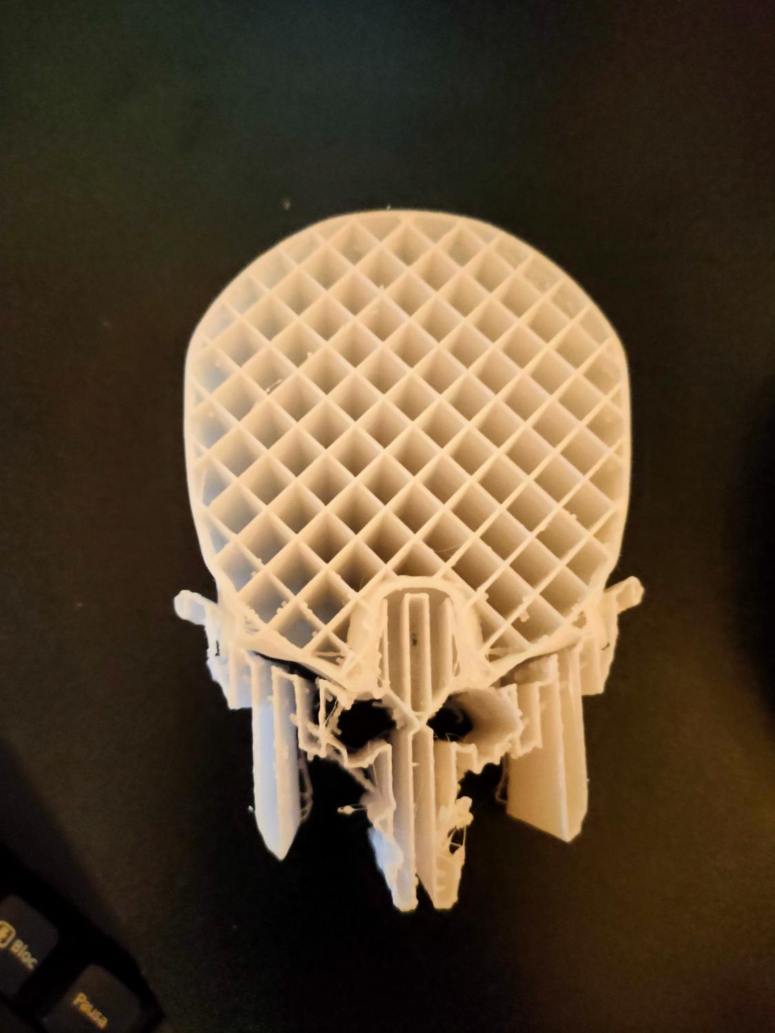

stavo effettuando la calibrazione con il classico cubo 20x20, mi sono accorto che ad un certo punto l'estrusore poggia sui layer creati in precedenza, si vede proprio che deforma le paresti mentre cerca di estrudere, cosa può essere? come posso risolvere?
PS. i primi strati li ha fatti perfetti (circa la metà per intenderci), poi ha iniziato a fare quanto descritto sopra

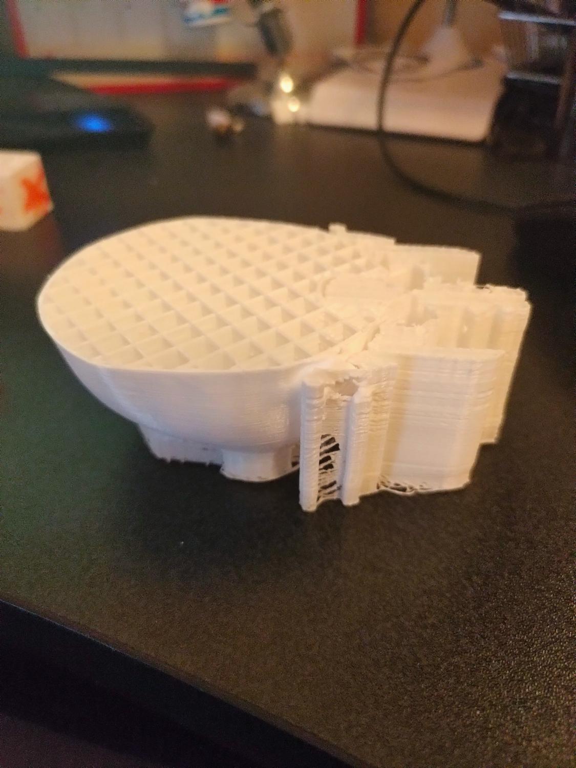

Ieri sera ho risolto quel problema alzando leggermente la vref.
Avevo messo un modello a stampare durante la notte, ahimè stamattina mi sono accorto che circa a metà si è bloccato il filo pla della bobina, veramente un peccato perché la parte stampata stava venendo una bomba!
Da stamattina sto provando nuovamente a stampare, n problemi, prima non si attaccava alla base e quindi staccandosi si rovinava tutto, ora che sono riuscito a farlo attaccare alla base, schiaccia un po' il layer sotto...
se sia schiacciato il primo layer è normale, ci metti qualcosa per aderire al piatto? lacca magari?
ma dalla foto mi scappa di consigliarti di sistemare bene la stampante prima di lanciarti in quelle stampe, è un peccato buttare materiale.
mi raccomando a regolare la Vref... o a stampante spenta o con un cacciavite ceramico mai cacciavite normale a stampante accesa

La vref è a 0.93.
Quando dici il primo layer, intendi quello sul piatto o man mano che sale ? (Non so se mi sono spiegato bene).
In realtà la stampante non è mia, ma un regalo fatto a mio fratello, adesso l'ho presa io per cercare di sistemare le configurazioni iniziali.
Sto provando a stampare quello dopo i vari adjustment perché mio fratello voleva quello ed ha provato a stamparlo varie volte senza risultato. Lo so che consuma un sacco di materiale, ma ci volevo provare lo stesso.
PS. ho seguito il processo che mi consigliavi per la regolazione.
