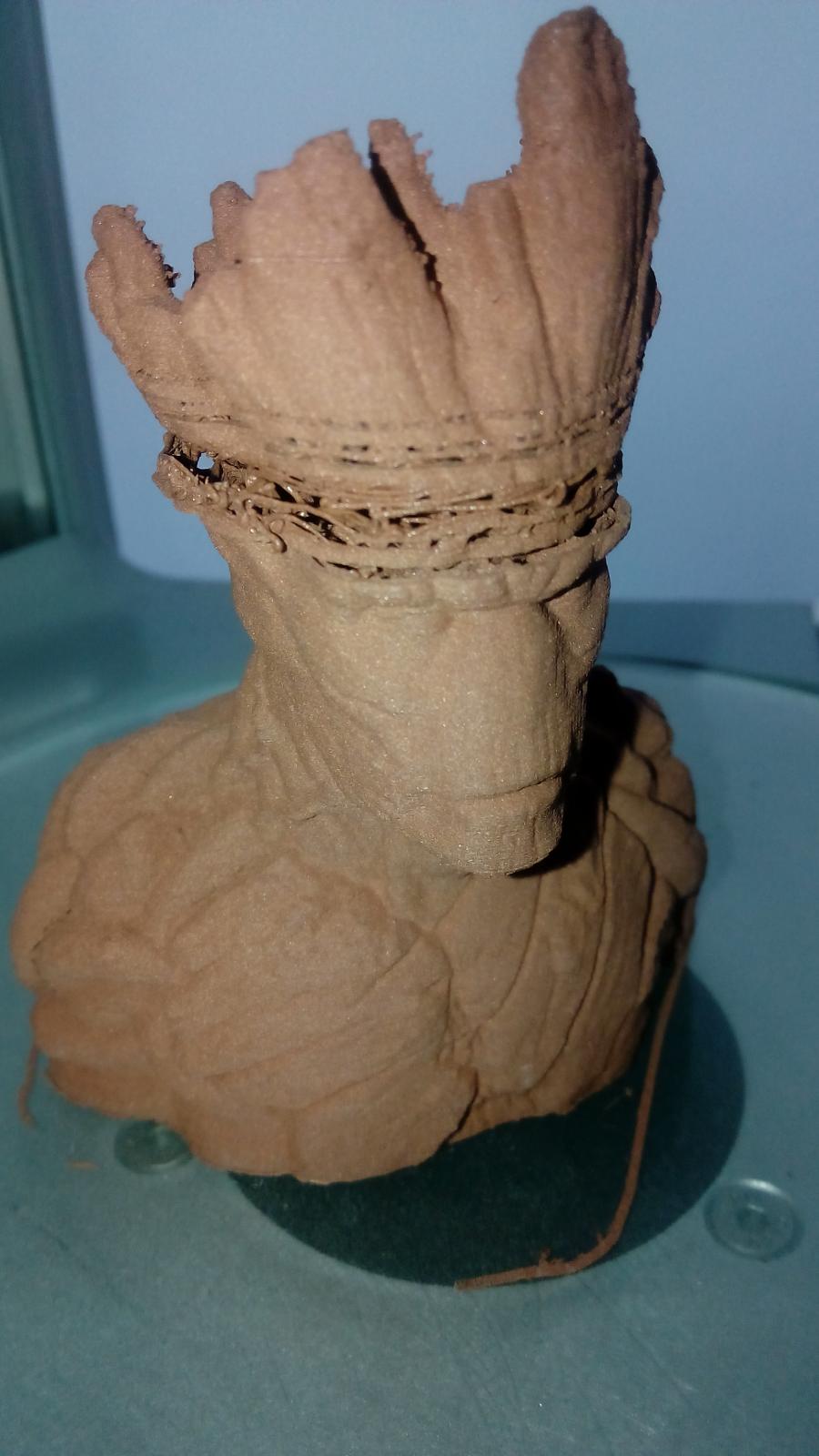

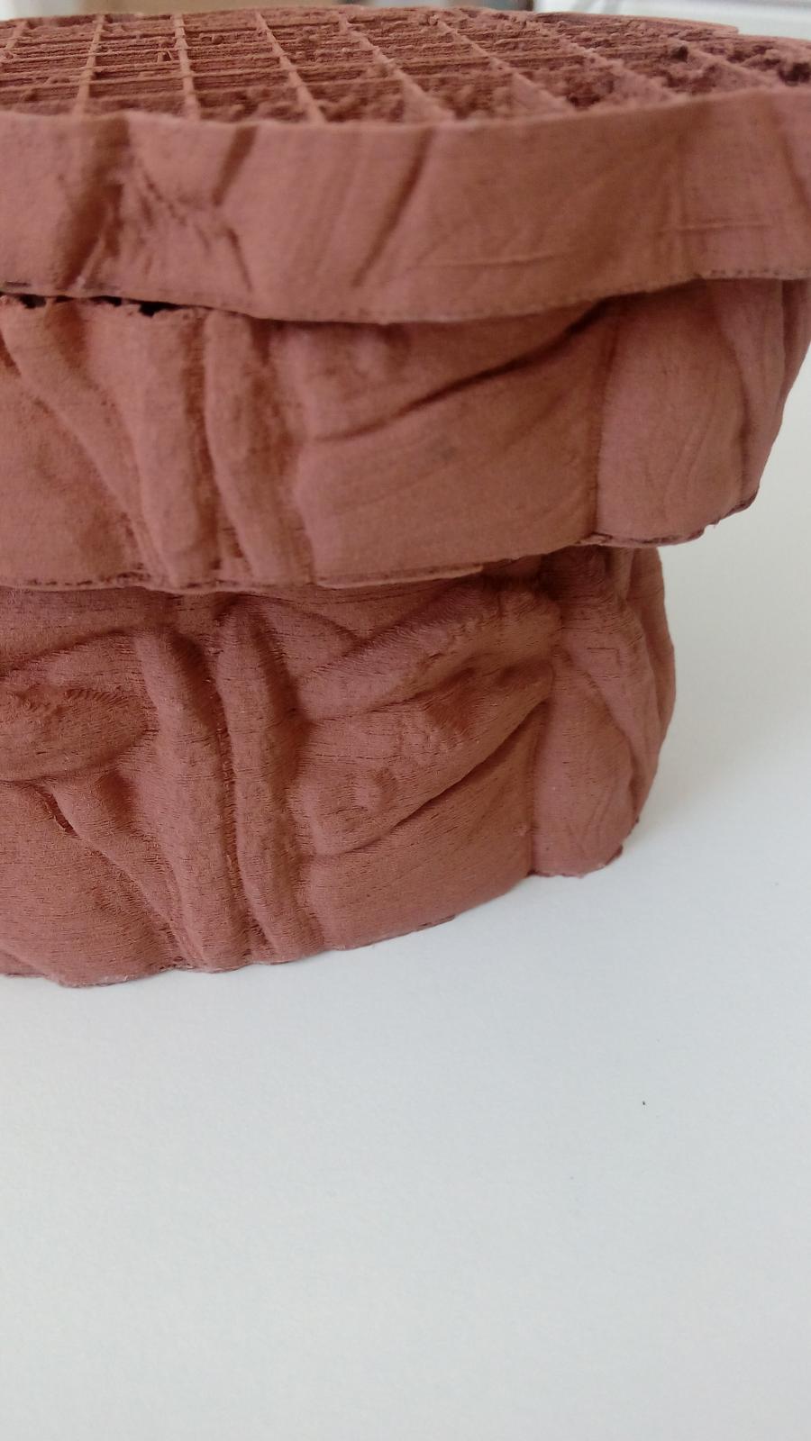

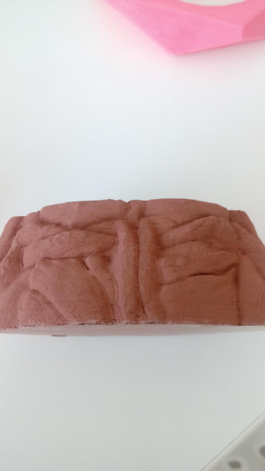

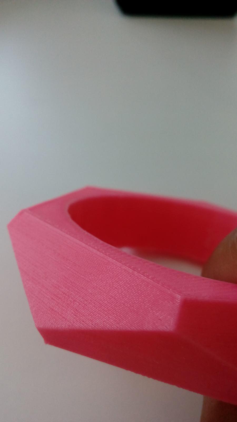

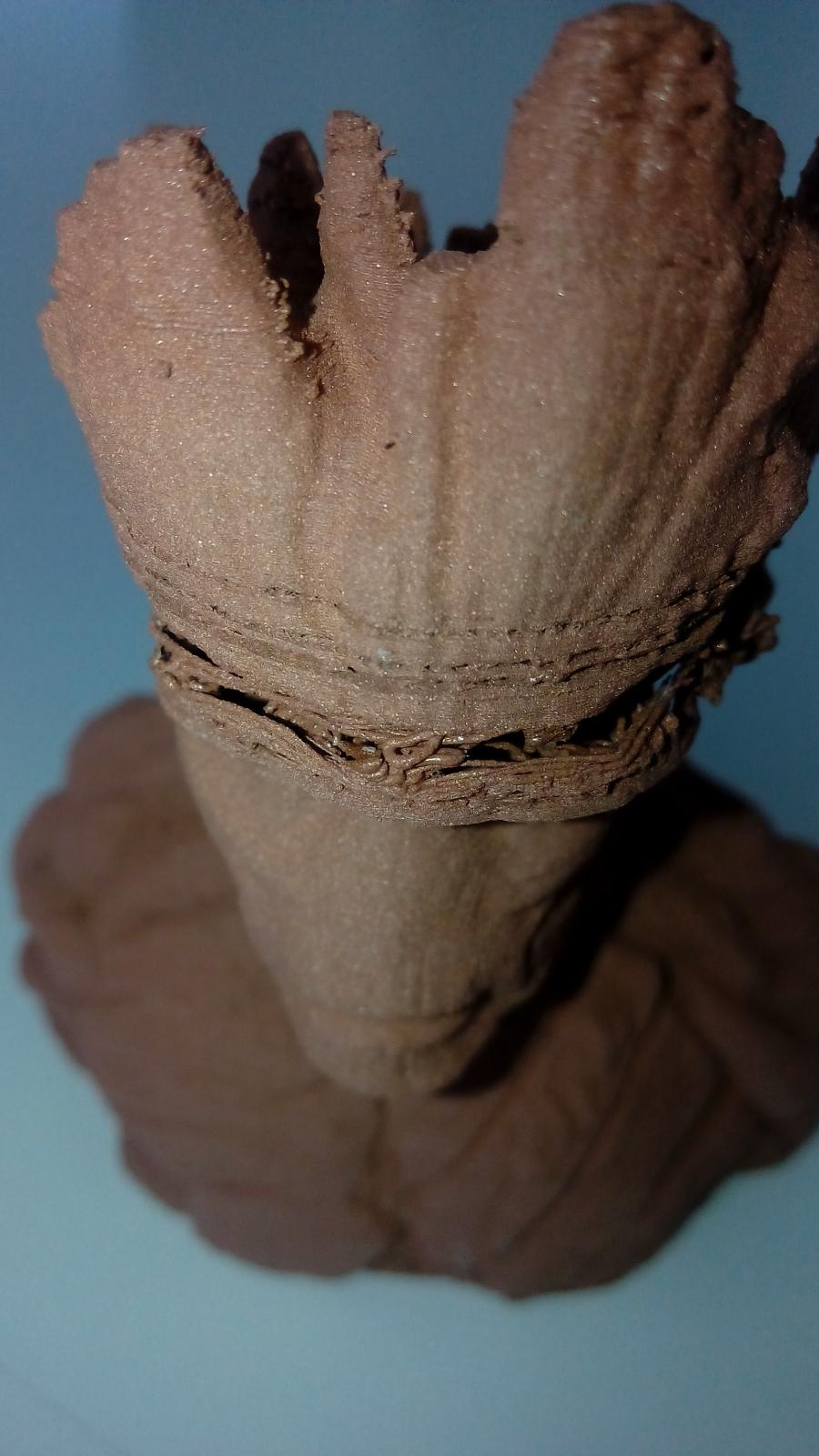

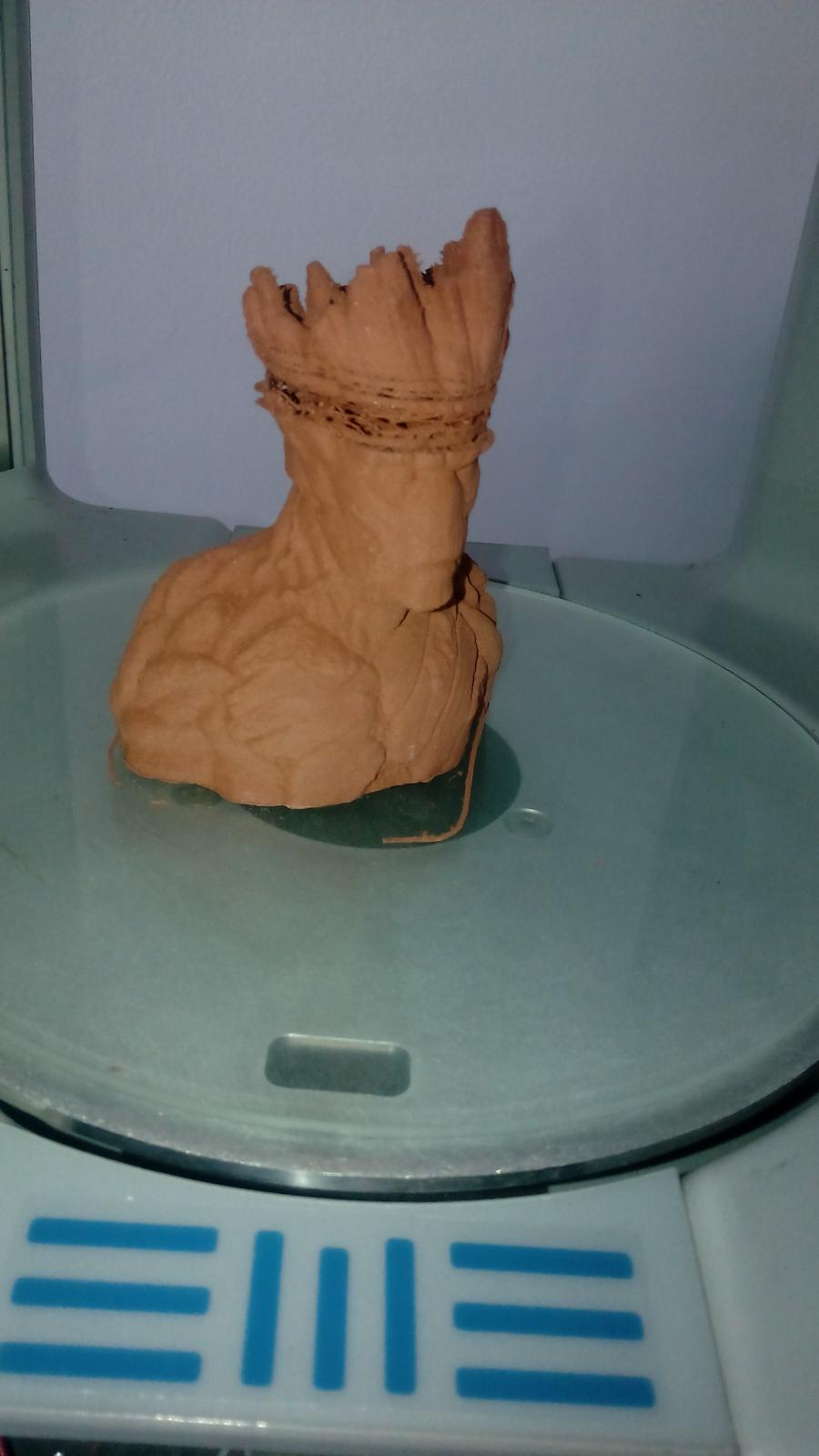

Marco3D Inviato 15 Luglio 2015 Inviato 15 Luglio 2015 Ciao ragazzi, spero possiate aiutarmi per un problema che ho riscontrato con un nuovo materiale acquistato su colorfabb. Inizio col dirvi che ho una stampante ERA3DPrinter della Ewe Industries, e mi ci sto trovando bene. Ha sempre stampato senza nessun problema il PLA, allora ho voluto provare con il Copperfill di colorfabb, che sarebbe il filamento rame, e l'ugello dopo un po' è come se si occludesse, non so. Ho fatto diverse prove ma nulla. Cosa sbaglio? Da cosa potrebbe dipendere? La temperatura di stampa è sempre intorno ai 240°.In allegato trovate le foto delle stampe in PLA e dei tentativi con il Copperfill.Grazie! Cita

i3D Inviato 16 Luglio 2015 Inviato 16 Luglio 2015 Ciao ragazzi, spero possiate aiutarmi per un problema che ho riscontrato con un nuovo materiale acquistato su colorfabb. Inizio col dirvi che ho una stampante ERA3DPrinter della Ewe Industries, e mi ci sto trovando bene. Ha sempre stampato senza nessun problema il PLA, allora ho voluto provare con il Copperfill di colorfabb, che sarebbe il filamento rame, e l'ugello dopo un po' è come se si occludesse, non so. Ho fatto diverse prove ma nulla. Cosa sbaglio? Da cosa potrebbe dipendere? La temperatura di stampa è sempre intorno ai 240°.In allegato trovate le foto delle stampe in PLA e dei tentativi con il Copperfill.Grazie!Il CopperFiil"d" ha al suo interno rame micronizzato e credo tu debba stamparlo con un ugello più grande dello 0,4mm.Altrimenti ogni tanto dall'estrusore si forma un "ingorgo" di particelle che fanno fermare l'estrusione.orase hai la possibilità di sostituire il nozzle (solo la vite con ugello) te ne tieni una da ...ad esempio....0,6 e la sostituisci quando vuoi utilizzare materiali con polvere micronizzata (che ovviamente non fonde)altrimentila Fissi negli occhi finchè non finisce la stampa. 1 Cita

Marco3D Inviato 20 Luglio 2015 Autore Inviato 20 Luglio 2015 sto zitto in attesa del responZo Allora, con l'ugello 0,5 non ho avuto più problemi .. però ne ho riscontrato un altro. Ad un certo punto ha iniziato a saltare dei layers e poi si è ripresa e ha finito la stampa benissimo. Può essere un problema di slicing? Perché la stampa in sè è venuta bene. Cita
i3D Inviato 20 Luglio 2015 Inviato 20 Luglio 2015 Allora, con l'ugello 0,5 non ho avuto più problemi .. però ne ho riscontrato un altro. Ad un certo punto ha iniziato a saltare dei layers e poi si è ripresa e ha finito la stampa benissimo. Può essere un problema di slicing? Perché la stampa in sè è venuta bene. tiro ad indovinare Simplify?....o cura? 1 Cita
Marco3D Inviato 20 Luglio 2015 Autore Inviato 20 Luglio 2015 tiro ad indovinare Simplify?....o cura? no, slic3r... e non riesco proprio a capire. Cita
i3D Inviato 20 Luglio 2015 Inviato 20 Luglio 2015 no, slic3r... e non riesco proprio a capire. e dalla simulazione layer non c'è un salto da che ne sò 25-30mm in h...vero? io credo che sia cola di: temperatura....il rame è altamente conduttivo e facile che nelle ritrazioni ti faccia tappo....prova a ridurre le ritrazioni il più possibile. microparticelle ... se hai una temperatura eccessiva fonde il pla evitando che la densità del pla faccia da drenante delle particelle. in pratica il pla gli scivola addosso addensandole...quindi abbasserei la temperatura Cita
