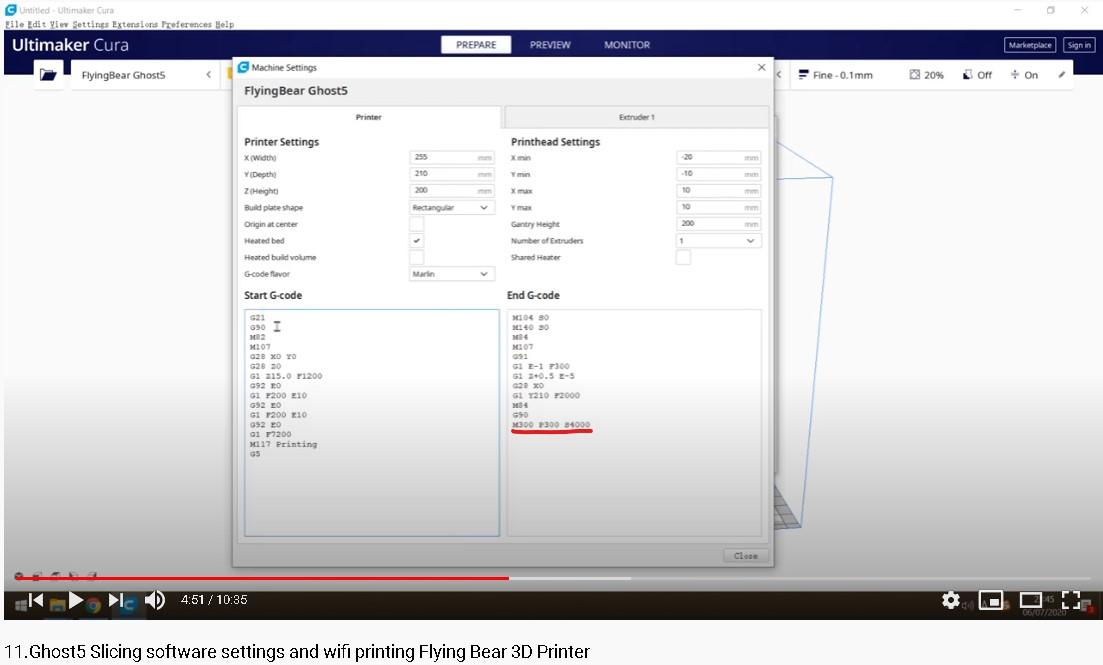

Ciao a tutti, come da titolo vorrei sapere come mai la stampante non emette alcun suono per il comando M300.
Sia da file, che inserendolo manualmente dal terminale Gcode.
Grazie in anticipo !
hai provato solo queste frequenze? prova 300 e 400 eltrimenti è disabilitato come già detto da Killrob
  • Thanks 1
Grazie per le risposte. Mi sembra strano dal momento che il produttore stesso in un video tutorial sulle impostazioni di cura, utilizza il comando M300 a fine stampa. Vi allego la foto per chiarimento.
