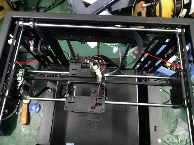

Allora, la vite di Z è quella tondino di ferro con un filetto, il quale permettere di muovere in Z il piatto. Quella va ingrassata più che bene. Inoltre sulle 2 barre ai rispettivi lati della vite devi applicare dell'olio in quanto non monta i classici manicotti a ricircolo di sfere, ma monta delle discutibili boccole in ottone e grafite.
Inoltre la tua meccanica è una cartesiana standard, quindi è normale che in diagonale faccia più rumore, questo perche deve usare entrambi i motori.

Mi sembra che l'Anycubic 4Max Pro non è corexy, i motori lavorano indipendentemente per gli assi X ed Y.
Comunque, anche la mia stampante ha le guide con i tondi da 8mm (e relativi cuscinetti lm8uu) e dal rumore sembra che manchi del grasso anche su tali guide.
