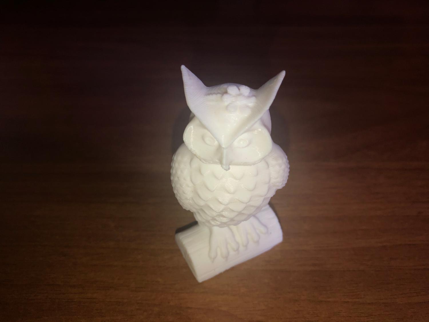

4) Secondo me hanno messo un prodotto sul piatto per fare aderire bene il filamento perchè il gufo di test la prima volta l'ho stampato bene e senza problemi senza supporto e in brim (vedi foto), ora il gufo non si stampa, il filamento non aderisce al piatto "manco con la colla" ed è un gcode quindi un file non modificabile, i parametri sono stati impostati dal produttore.

Il gufetto è venuto molto bene, non tutte le stampanti lavorano così, rischi che passando ad un'altra stampante perdi di qualità.
Secondo me, prima di fare il reso ti conviene fare qualche altra prova, se proprio vedi che la stampante è difettosa la rendi.

Va bene mi hai convinto, anch'io sono stato stupito quando ha stampato il gufetto, ora riparto da li, se è venuto bene prima deve venire bene anche adesso.

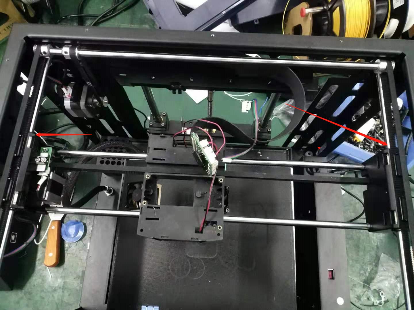

Buongiorno, la risposta dell'assistenza
Hi  FABRIZIO XXXXXXXX
(Because of our time difference and occasional holidays, sometimes the communication is not very timely, I hope you can understand, thank you.)
I watched the video you provided. This is normal. The printer will emit a sound of about 60 decibels.
 You can refer to this photo and apply ordinary lubricating oil on both sides of the X-axis slider. (It can alleviate the sound of the printer)
If you need other help, please let me know.
