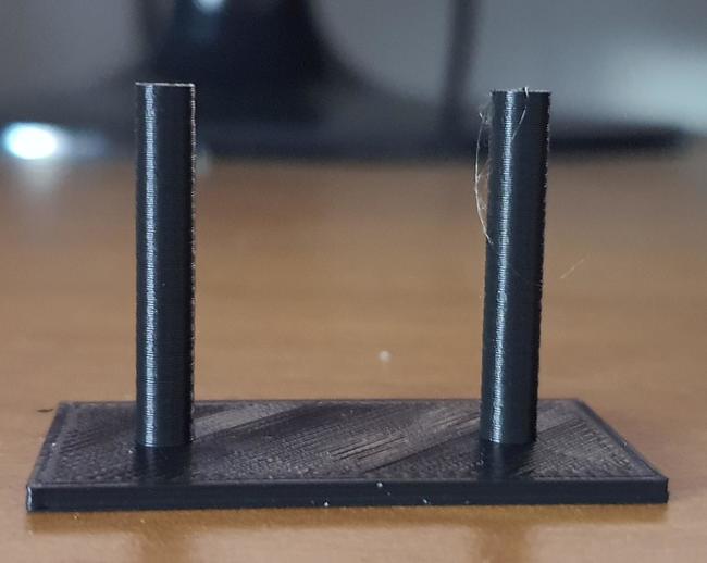

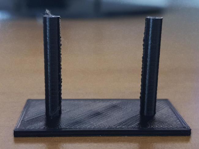

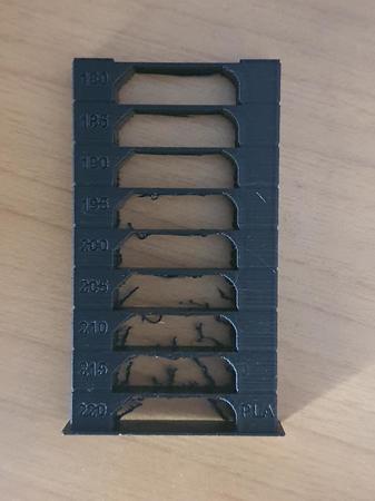

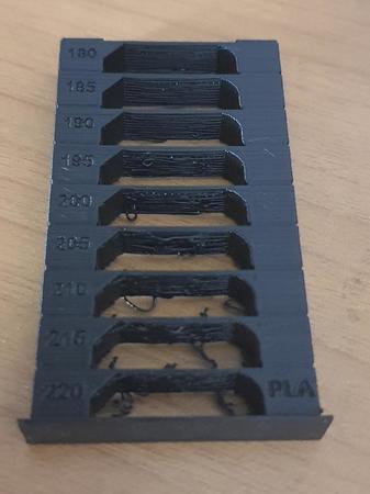

kar120c Inviato 16 Aprile 2021 Autore Inviato 16 Aprile 2021 Sto cercando di farla. Su Cura so che si fa lo script da Extgension ,Modify Gcode ecc. Non so se c'è da fidarsi delle temp tower con i gcode già pronti Cita
Meldro Inviato 16 Aprile 2021 Inviato 16 Aprile 2021 8 minuti fa, kar120c ha scritto: Non so se c'è da fidarsi delle temp tower con i gcode già pronti Non sto dicendo questo 🙂 CURA ha un add on con dei modelli stl precaricati (temp tower, retraction tower etc...) e poi in aggiunta a questi ti fa caricare degli script sui quali vai ad agire per definire da che temp partire e come incrementarla... insomma ti evita di aggiungere a mano un ChangeAt ad ogni cambio temp nel post processing (in questo video ti mostra, indirettamente come funziona https://www.youtube.com/watch?v=6LjbCIGCmd0&ab_channel=CHEP ). Comunque più che fare prove random... direi che una temp tower è fondamentale (me lo ha insegnato proprio questo forum 🙂 ) ...poi vedi tu. 2 Cita
kar120c Inviato 16 Aprile 2021 Autore Inviato 16 Aprile 2021 1 minuto fa, Meldro ha scritto: Non sto dicendo questo 🙂 CURA ha un add on con dei modelli stl precaricati (temp tower, retraction tower etc...) e poi in aggiunta a questi ti fa caricare degli script sui quali vai ad agire per definire da che temp partire e come incrementarla... insomma ti evita di aggiungere a mano un ChangeAt ad ogni cambio temp nel post processing (in questo video ti mostra, indirettamente come funziona https://www.youtube.com/watch?v=6LjbCIGCmd0&ab_channel=CHEP ). Comunque più che fare prove random... direi che una temp tower è fondamentale (me lo ha insegnato proprio questo forum 🙂 ) ...poi vedi tu. Ora mi impegno per farlo......stampata terza barchetta e con 210, 200 e 195 gradi la "cucitura" è sempre uguale. Mi sa che bisogna ridurre un pochino la distanza di ritrazione Cita
kar120c Inviato 16 Aprile 2021 Autore Inviato 16 Aprile 2021 21 minuti fa, Meldro ha scritto: Non sto dicendo questo 🙂 CURA ha un add on con dei modelli stl precaricati (temp tower, retraction tower etc...) e poi in aggiunta a questi ti fa caricare degli script sui quali vai ad agire per definire da che temp partire e come incrementarla... insomma ti evita di aggiungere a mano un ChangeAt ad ogni cambio temp nel post processing (in questo video ti mostra, indirettamente come funziona https://www.youtube.com/watch?v=6LjbCIGCmd0&ab_channel=CHEP ). Comunque più che fare prove random... direi che una temp tower è fondamentale (me lo ha insegnato proprio questo forum 🙂 ) ...poi vedi tu. Ti riferisci a questo? https://marketplace.ultimaker.com/app/cura/plugins/5axes/CalibrationShapes Cita
Mino Inviato 16 Aprile 2021 Inviato 16 Aprile 2021 1 ora fa, kar120c ha scritto: Ora mi impegno per farlo......stampata terza barchetta e con 210, 200 e 195 gradi la "cucitura" è sempre uguale. Mi sa che bisogna ridurre un pochino la distanza di ritrazione La prima cosa da verificare in caso di cucitura evidente è il flusso, da quello che vedo dalla foto stai sovraestrudendo. Hai controllato il diametro del filamento? Sei sicuro di usare lo stesso flusso che usavi con il bianco? Sarà che sono fortunato, ma io tutte ste differenze tra bobine anche della stessa marca non le ho mai riscontrate. Il problema più ricorrente è, per la mia esperienza, solo il diametro del filamento. Se prima stampavi con una bobina diametro 1,73 e ora la nuova è diametro 1,77, è ovvio che devi correggere il flusso. 2 Cita
kar120c Inviato 16 Aprile 2021 Autore Inviato 16 Aprile 2021 16 minuti fa, Mino ha scritto: La prima cosa da verificare in caso di cucitura evidente è il flusso, da quello che vedo dalla foto stai sovraestrudendo. Hai controllato il diametro del filamento? Sei sicuro di usare lo stesso flusso che usavi con il bianco? Sarà che sono fortunato, ma io tutte ste differenze tra bobine anche della stessa marca non le ho mai riscontrate. Il problema più ricorrente è, per la mia esperienza, solo il diametro del filamento. Se prima stampavi con una bobina diametro 1,73 e ora la nuova è diametro 1,77, è ovvio che devi correggere il flusso. Allora, sebbene tutte e due le bobine siano Sunlu 1,75 tolleranza 0,02% ho misurato con il calibro e ho trovato che il bianco è 1,83 mentre il nero 1,95!!! mi sa che hai ragione. Da Cura, dove si corregge il flusso? Cita
Truck64 Inviato 16 Aprile 2021 Inviato 16 Aprile 2021 6 minuti fa, Mino ha scritto: Sarà che sono fortunato, ma io tutte ste differenze tra bobine anche della stessa marca non le ho mai riscontrate. Il problema più ricorrente è, per la mia esperienza, solo il diametro del filamento. Se prima stampavi con una bobina diametro 1,73 e ora la nuova è diametro 1,77, è ovvio che devi correggere il flusso. Infatti, il diametro spesso varia anche tra bobine dello stesso produttore, in certi casi anche all'interno della stessa bobina. Se te ne sei accorto vuol dire non che sei fortunato ma che lo controlli con regolarità, ed è una cosa che bisognerebbe imparare a fare automanticamente. Ho sentito dire che si trovano anche filamenti ovalizzati, quindi la verifica diventa ancora più complicata. Però per quello che ho potuto provare con un paio di thinwall test si può capire se c'è un problema e correggerlo, prima di cominciare a stampare oggetti più complessi. Cita
Mino Inviato 16 Aprile 2021 Inviato 16 Aprile 2021 9 minuti fa, Truck64 ha scritto: Infatti, il diametro spesso varia anche tra bobine dello stesso produttore, in certi casi anche all'interno della stessa bobina. Se te ne sei accorto vuol dire non che sei fortunato ma che lo controlli con regolarità, ed è una cosa che bisognerebbe imparare a fare automanticamente. Ho sentito dire che si trovano anche filamenti ovalizzati, quindi la verifica diventa ancora più complicata. Però per quello che ho potuto provare con un paio di thinwall test si può capire se c'è un problema e correggerlo, prima di cominciare a stampare oggetti più complessi. Io controllo sempre certo ma, ripeto, sarà che sono fortunato, ma le differenze di diametro le riscontro solo in marche e/o materiali diversi. Per esempio, il PLA e PLA+ della SUNLU io li riscontro sempre e rigorosamente 1,73/1,74… eppure lo compro su aliexpress e solo quando trovo le super mega offerte. Cita
Meldro Inviato 16 Aprile 2021 Inviato 16 Aprile 2021 3 ore fa, kar120c ha scritto: Ti riferisci a questo? https://marketplace.ultimaker.com/app/cura/plugins/5axes/CalibrationShapes Si, è lui. Nel video che ti ho linkato, se lo segui, ti spiega anche come attivare gli script che generano il codice necessario che andrà poi nel gCode per gestire la temp ai vari livelli. 1 Cita
kar120c Inviato 16 Aprile 2021 Autore Inviato 16 Aprile 2021 2 minuti fa, Meldro ha scritto: Si, è lui. Nel video che ti ho linkato, se lo segui, ti spiega anche come attivare gli script che generano il codice necessario che andrà poi nel gCode per gestire la temp ai vari livelli. Grazie, ora mi ci metto Cita
