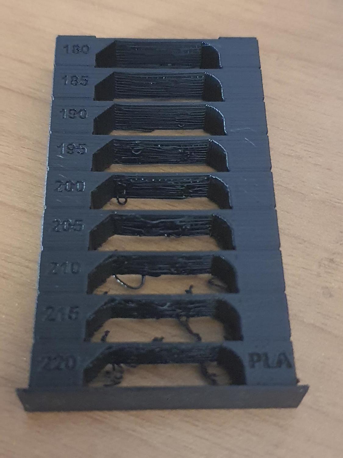

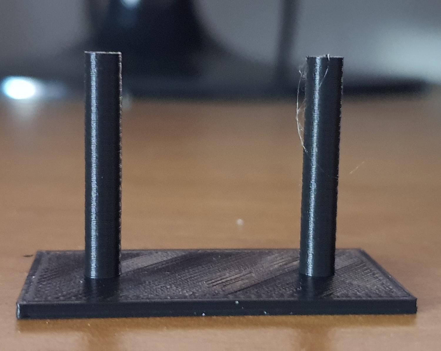

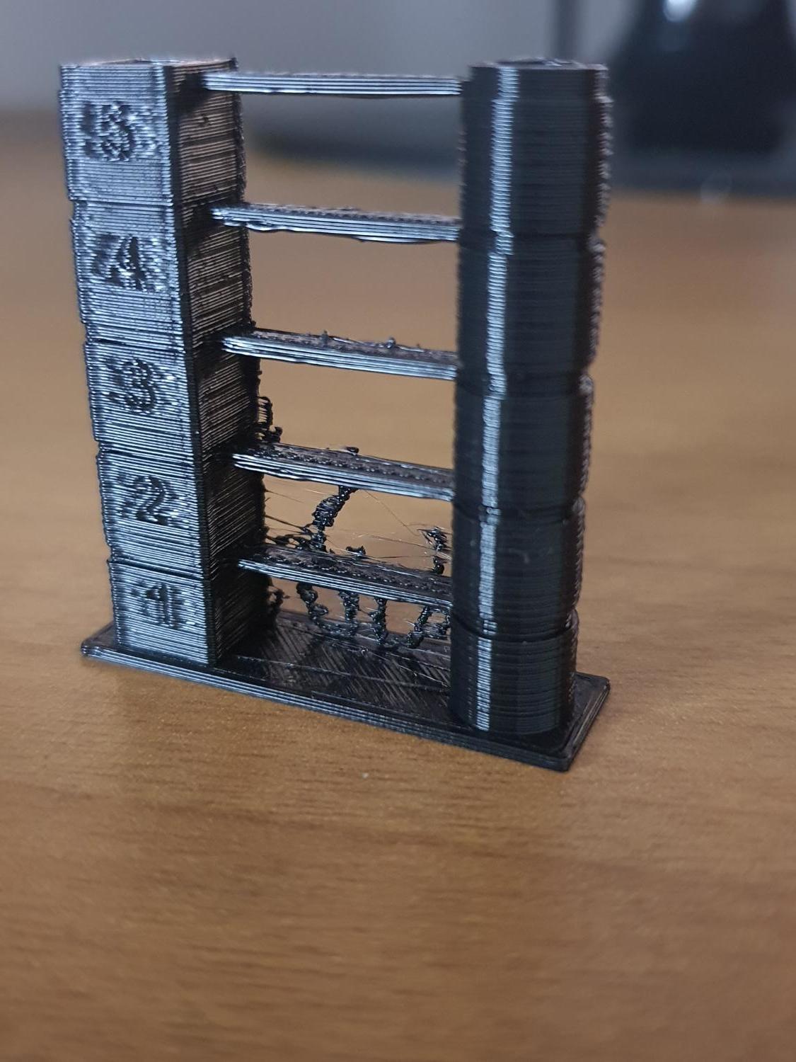

kar120c Inviato 17 Aprile 2021 Autore Inviato 17 Aprile 2021 Allora.......non riesco a fare il Temp Tower. Sia con lo script preimpostato nel plugin di Cura che facendolo manualmente con Change AtZ per tutti i livelli, al momento di stampare, parte con la temperatura impostata correttamente ma poi la cambia, non al livello desiderato, ma 3 o 4 livelli dopo. Ho impostato la distanza tra un cambio temp e l'altro in 40 layer nello script del plugin e 10mm nello script manuale. Cosa posso aver sbagliato? Il Test distanza retrazione sono riuscito a farlo e dalla foto mi pare di capire che 5mm è la distanza ottimale. I numeri di riferimento presentano un ghosting molto evidente che non ho mai avuto. Su Cura l'impostazione che ho come distanza minima retrazione è 1,5mm e tengo flaggato Zhop durante la retrazione Mi conviene proseguire anche con il test sulla velocità di retrazione? e che altro? Cita

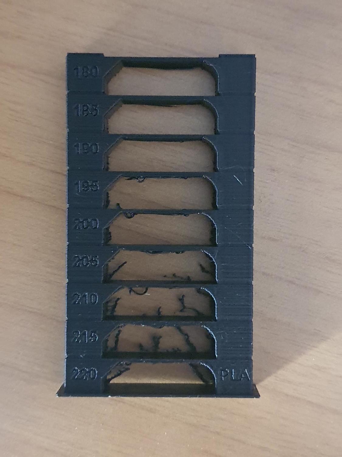

kar120c Inviato 22 Aprile 2021 Autore Inviato 22 Aprile 2021 Allora, sono riuscito a stampare la Temp Tower, ho usato quella del plugin di Cura. L'errore era che non impostavo nel profilo di stampa la temperatura del primo livello della Tower. Direi che la temperatura ideale è 190°, giusto? Cosa faccio ora? Ristampo la Retract Tower usando la temperatura corretta? Cita
kar120c Inviato 22 Aprile 2021 Autore Inviato 22 Aprile 2021 A guardar bene sembrerebbe 180° la temperatura ok....mah! Cita

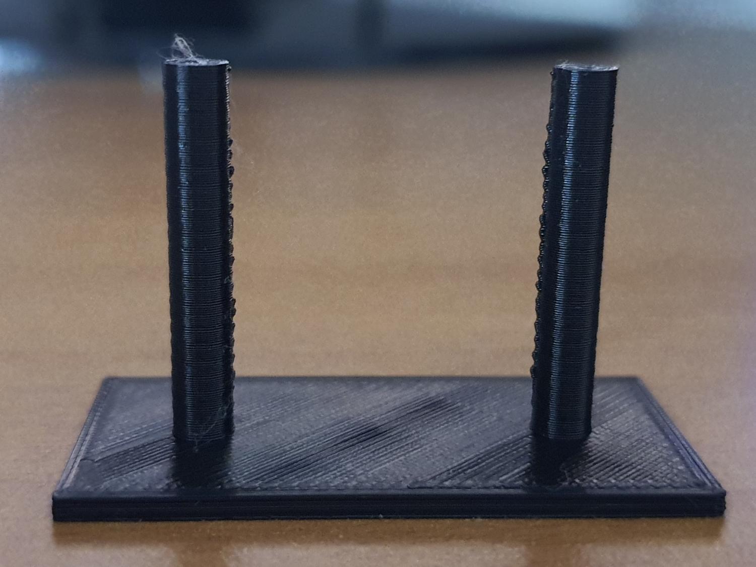

kar120c Inviato 24 Aprile 2021 Autore Inviato 24 Aprile 2021 Fatto anche il retraction test. 5mm Troppa retrazione, giusto? nella seconda foto ho abbassato a 4mm Cita
