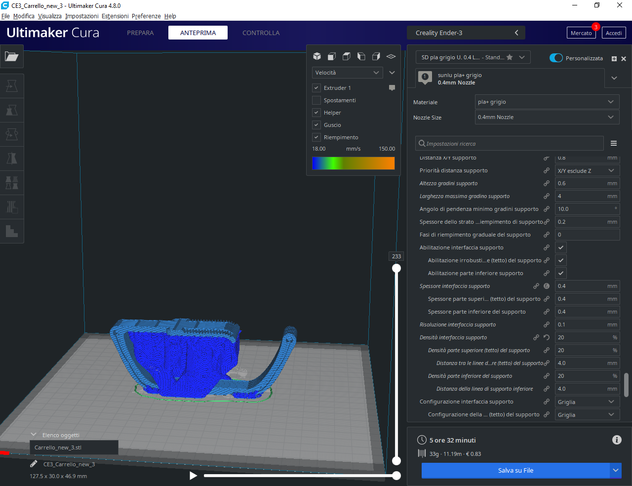

Il mio problema con i supporti è staccarli, ma forse ero troppo vicino, con il suggerimento di Alessandro va un po' meglio
Dove si staccano i supporti la superficie rimane irregolare e non sempre in post produzione si può ovviare
So che devo provare il fase di Slicer diverse posizioni per vedere come verranno posizionati i suppoti ma a volte non basta
Per esempio come stampereste questo considerato che nel tondo è presente un filetto? Io ho provato su un fianco, ma poi certi supporti all'interno della filettatura non si riescono a togliere
Carrello_new_3.stl

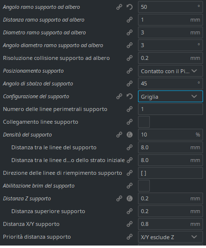

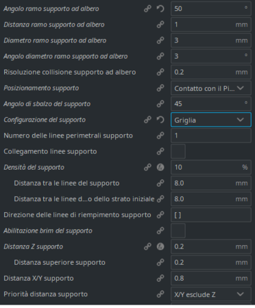

Non avevo pensato ai supporti ad albero, non li ho mai usati
mi indicheresti quali parametri sono in linea di massima i migliori?
Angolo ramo supporto: 60
Distanza ramo supporto: 1mm
Diametro ramo supporto 2mm
Angolo diametro ramo : 5
Distanza Z supporto 0.2 mm
Uso un ugello da 0.2 mm

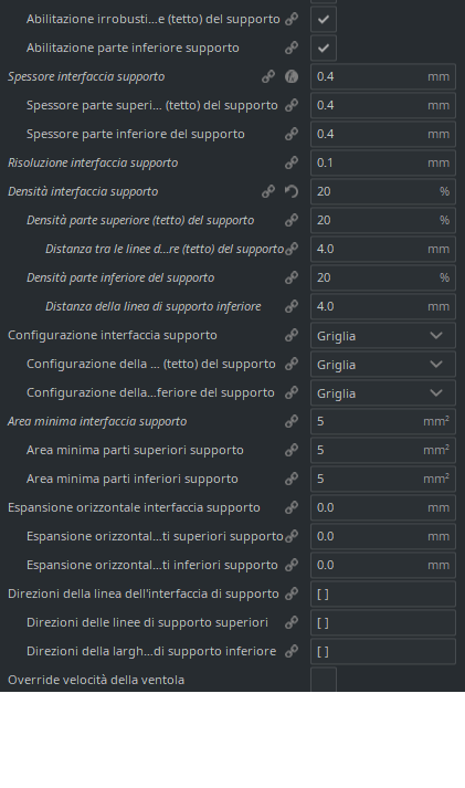

17 minuti fa, belcarlo ha scritto:
Grazie Killrob
queste sono le impostazioni che uso io per lo 0.4, le devi adattare allo 0.2 ma in linea di massima io mi ci trovo bene ed i supporti si staccano facilmente con l'aiuto di un cutter
