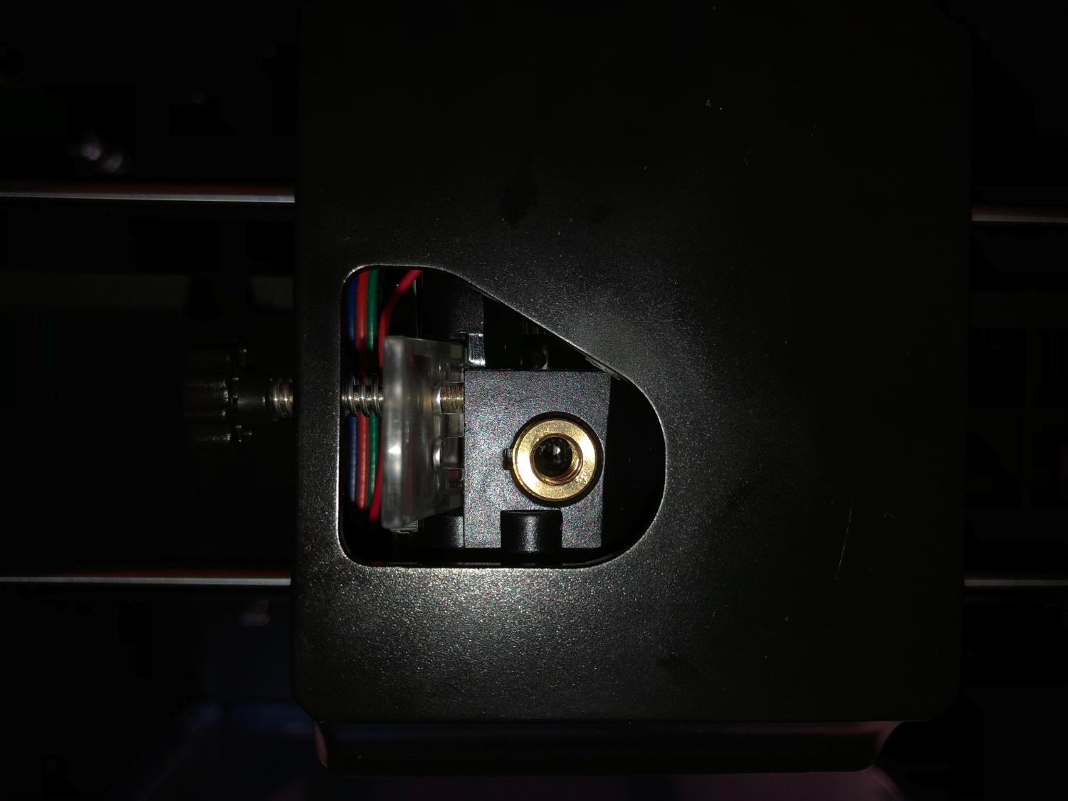

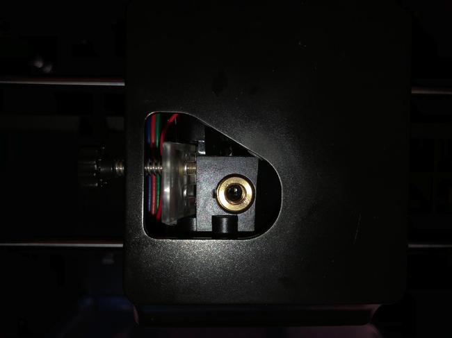

Maledetta stampante, altro problema ora non prende più il filamento, non è il primo che cambio, ma proprio non c'è verso.
Sento il motorino che gira, dei dentini che cercano di tirare giu il filo ma il filo non scende.
Per sicurezza ho già anche cambiato l'ugello, ma non è cambiato nulla.
Vi posto una foto e un video.
Aiutatemi per favore sono disperato, se non risolvo questo problema, dopo tutti quelli che ho già elencato, la restituisco, non è possibile !
Grazie

Ho risolto finalmente, era un pezzo di filamento attorcigliato che impediva il passaggio del filamento in discesa, dopo aver smontato il tutto ho infilato la brugola piccolina nel canale di passaggio dopo aver smontato l'ugello e ho spinto verso l'alto e il pezzo bastardo è uscito.
Precisazione il pezzo che ostacolava il passaggio non era all'interno del canale dell'ugello, ma sotto le due parti dentate che agganciano il filamento per farlo scendere.
Grazie del consiglio
