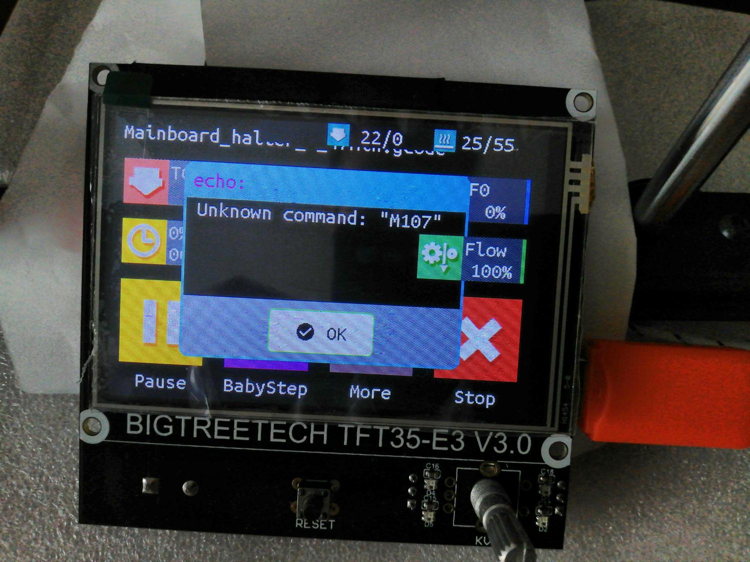

Fil Inviato 20 Aprile 2021 Autore Condividi Inviato 20 Aprile 2021 Allego una foto di un errore in partenza di una stampa Cita Link al commento Condividi su altri siti Altre opzioni di condivisione...

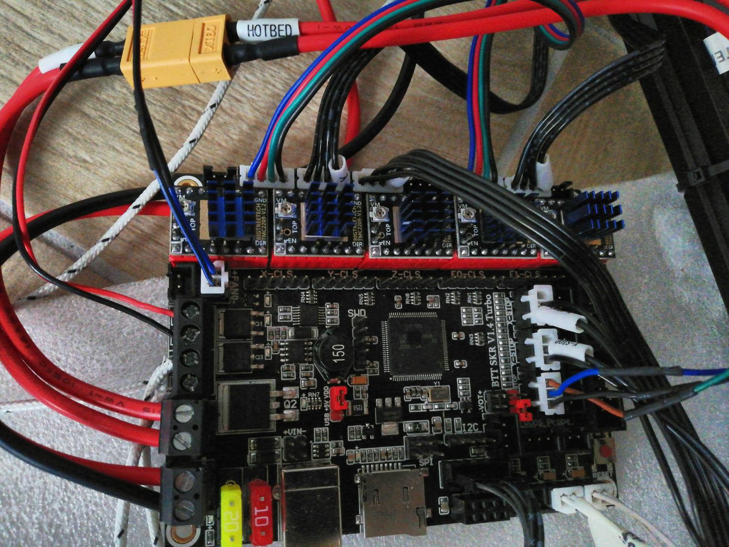

Whitedavil Inviato 20 Aprile 2021 Condividi Inviato 20 Aprile 2021 Allora, visto che bisogna un po' sperimentare, ti dico subito di tenere sempre il display in marlin mode, al tft ci possiamo pensare dopo. Io ho il TFT50 della btt 😜 Lascia stare il g34, veramente usa la cinghia, costa una minkiata e ti risolve il 75% dei problemi. Inoltre devo sapere come hai collegato il doppio motore di Z. Posta una foto della scheda! Inoltre, non sai a quando risale la versione del tuo marlin? Ok la versione bugfix, ma se è di 2 anni fa...... Cita Link al commento Condividi su altri siti Altre opzioni di condivisione...
Fil Inviato 21 Aprile 2021 Autore Condividi Inviato 21 Aprile 2021 Ciao, I cavi display per metterlo in modalità Marlin sono troppo corti per poterlo usare con comodità.... Ho ordinato la cinghia per la sincronia degli assi Z, ma arriverà a metà/fine maggio. Il secondo motore Z, l'ho collegato all'E1 con stepper TMC2209 come gli altri. Posterò stasera la foto della scheda. Per la versione del Marlin da dove si capisce? Dal file rar allegato sopra da che file si capisce la versione? Cita Link al commento Condividi su altri siti Altre opzioni di condivisione...
Whitedavil Inviato 21 Aprile 2021 Condividi Inviato 21 Aprile 2021 Non la capisci la versione. Ma in caso si può utilizzare l'ultima senza troppe difficoltà. Intanto, finché la programmiamo a dovere, attacca i cavi del display e usalo in marlin mode! Cita Link al commento Condividi su altri siti Altre opzioni di condivisione...
Fil Inviato 21 Aprile 2021 Autore Condividi Inviato 21 Aprile 2021 (aggiornato) Intanto ecco la foto della scheda. Ho anche collegato EXP1 ed EXP2 e settato lo schermo in Marlin Mode. Modificato 21 Aprile 2021 da Cornovaglia77 Cita Link al commento Condividi su altri siti Altre opzioni di condivisione...
