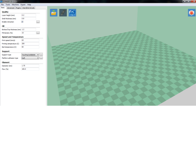

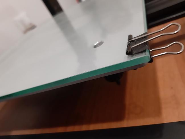

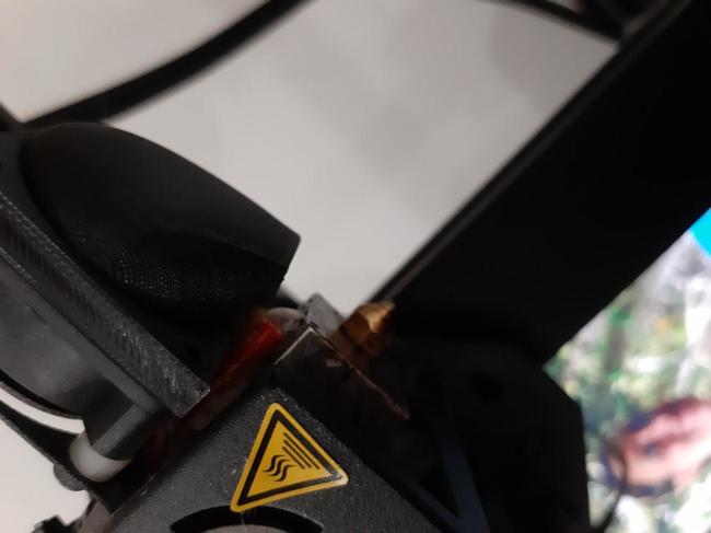

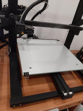

Angelusking Inviato 19 Aprile 2021 Inviato 19 Aprile 2021 Buona sera mi chiamo Matteo ed ho comprato la mia prima stampante 3D.... LONGER LK1. Da premettere che non ne so niente assolutamente delle stampanti 3D (sto imparando ora tramite siti) ^_^' io uso come materiale il PLA ma quando stampo ho notato che o non aderisce per niente oppure non attaccano bene gli angoli...si alzano!!!! L ho livellata spesso,facendo come vedevo nei video con il foglio A4, ho comprato un piatto di vetro e uso la lacca splendor fissaggio forte, ma nonostante cio' non ho risolto il problema...vi prego aiutatemi perchè non so piu' come fare. Grazie anticipatamente allego foto nella speranza che possano servire Cita
Killrob Inviato 19 Aprile 2021 Inviato 19 Aprile 2021 Le foto ci servono quelle del pezzo stampato sul piatto... 😉 1 Cita

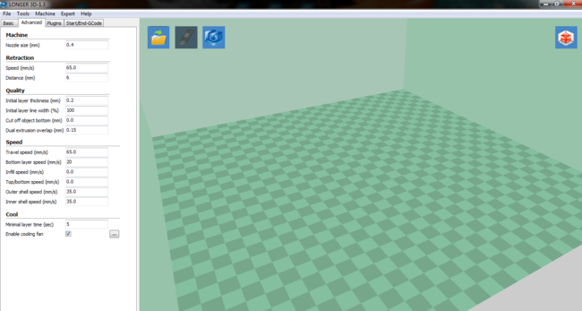

MayTs Inviato 19 Aprile 2021 Inviato 19 Aprile 2021 in ogni caso, non ci hai detto a che temperatura stampi e a che temperatura imposti il piatto riscaldato. aggiungo che i primi layer, con il pla, devi stamparli con ventola spenta. Cita
Killrob Inviato 19 Aprile 2021 Inviato 19 Aprile 2021 44 minuti fa, MayTs ha scritto: in ogni caso, non ci hai detto a che temperatura stampi e a che temperatura imposti il piatto riscaldato nelle foto dello slicer vuoto ci sono i parametri che chiedi 😉 Cita
MayTs Inviato 19 Aprile 2021 Inviato 19 Aprile 2021 1 ora fa, Killrob ha scritto: nelle foto dello slicer vuoto ci sono i parametri che chiedi 😉 chiedo venia... giuro che non le avevo viste... 1 Cita
Angelusking Inviato 19 Aprile 2021 Autore Inviato 19 Aprile 2021 4 ore fa, MayTs ha scritto: in ogni caso, non ci hai detto a che temperatura stampi e a che temperatura imposti il piatto riscaldato. aggiungo che i primi layer, con il pla, devi stamparli con ventola spenta. non so come si fa 😰 5 ore fa, Killrob ha scritto: Le foto ci servono quelle del pezzo stampato sul piatto... 😉 queste? scusate sn proprio ignorante in materia 5 ore fa, Killrob ha scritto: Le foto ci servono quelle del pezzo stampato sul piatto... 😉 ora un pezzo ftt non ce l ho. l ho buttato 😞 4 ore fa, MayTs ha scritto: in ogni caso, non ci hai detto a che temperatura stampi e a che temperatura imposti il piatto riscaldato. aggiungo che i primi layer, con il pla, devi stamparli con ventola spenta. ho letto che posso mettere un gcode per livellare la macchina...ma non so dove prendere i dati per la mia macchina, il gcode sn riuscito a scaricarlo, ma non so quali servono per la mia Cita

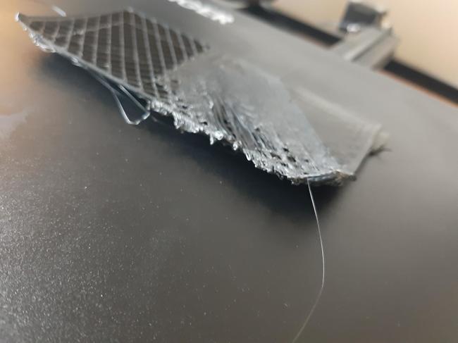

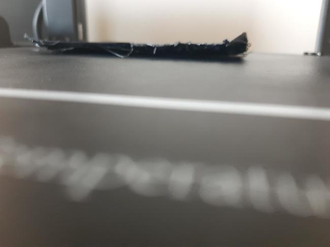

Killrob Inviato 19 Aprile 2021 Inviato 19 Aprile 2021 stampa di nuovo il pezzo che ti da problemi, o almeno il primo layer, e fagli una foto prima di staccarlo dal piatto Cita
Angelusking Inviato 20 Aprile 2021 Autore Inviato 20 Aprile 2021 21 ore fa, Killrob ha scritto: Le foto ci servono quelle del pezzo stampato sul piatto... 😉 16 ore fa, Killrob ha scritto: stampa di nuovo il pezzo che ti da problemi, o almeno il primo layer, e fagli una foto prima di staccarlo dal piatto eccolo...con tutti i file fa cosi Cita
Angelusking Inviato 20 Aprile 2021 Autore Inviato 20 Aprile 2021 a volte addirittura l'ugello cammina e si porta dietro tutto il pezzo stampato....xke' nn aderisce per nnt 😣 Cita
Killrob Inviato 20 Aprile 2021 Inviato 20 Aprile 2021 Devi livellare per bene ma non con un gcode, con uno spessimetro da 0.10 sui 4 angoli e poi controlli che il piano di stampa non sia concavo o convesso, anzi fallo prima con una riga di alluminio, prima a croce sui 2 assi e poi in diagonale. In tutti i casi non deve esserci luce tra la riga ed il piatto. Cita
