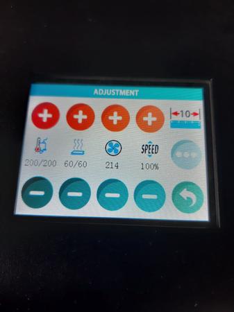

Angelusking Inviato 20 Aprile 2021 Autore Inviato 20 Aprile 2021 22 ore fa, MayTs ha scritto: in ogni caso, non ci hai detto a che temperatura stampi e a che temperatura imposti il piatto riscaldato. aggiungo che i primi layer, con il pla, devi stamparli con ventola spenta. questo è quando stampo. prima premo PLA poi faccio partire il file. come faccio cn ventola spenta? 25 minuti fa, Killrob ha scritto: Devi livellare per bene ma non con un gcode, con uno spessimetro da 0.10 sui 4 angoli e poi controlli che il piano di stampa non sia concavo o convesso, anzi fallo prima con una riga di alluminio, prima a croce sui 2 assi e poi in diagonale. In tutti i casi non deve esserci luce tra la riga ed il piatto. fatto 😞 Cita

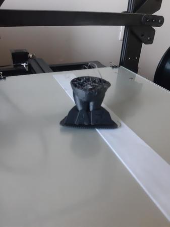

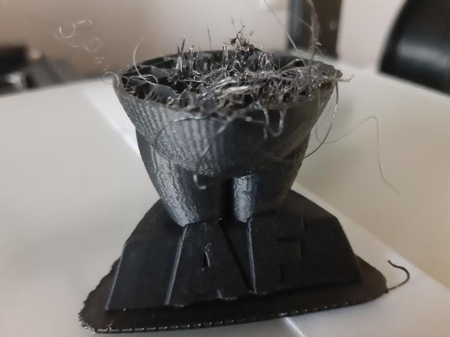

MayTs Inviato 23 Aprile 2021 Inviato 23 Aprile 2021 che materiale stampi? come esegui esattamente la calibrazione del piatto? lo fai a piatto caldo e estrusore caldo? Quando hai livellato i 4 angoli, al centro hai lo stesso spazio tra piatto e nozzle rispetto gli angoli? Nello slicer, setta "initial layer" a 0.3 (normalmente il primo layer si setta più grosso per migliorare l'adesione) e "platform adesion type" su "Brim". Per la ventola non so aiutarti perché non conosco quello slicer... Inizia con la stampa di un cubo 20x20x20 e vediamo come va. Foto del primo layer ed eventualmente del cubo se riesce. Cita
Angelusking Inviato 23 Aprile 2021 Autore Inviato 23 Aprile 2021 3 ore fa, MayTs ha scritto: che materiale stampi? come esegui esattamente la calibrazione del piatto? lo fai a piatto caldo e estrusore caldo? Quando hai livellato i 4 angoli, al centro hai lo stesso spazio tra piatto e nozzle rispetto gli angoli? Nello slicer, setta "initial layer" a 0.3 (normalmente il primo layer si setta più grosso per migliorare l'adesione) e "platform adesion type" su "Brim". Per la ventola non so aiutarti perché non conosco quello slicer... Inizia con la stampa di un cubo 20x20x20 e vediamo come va. Foto del primo layer ed eventualmente del cubo se riesce. Uso PLA la calibrazione e il livellamento lo faccio a freddo e al centro vedo lo stesso spessore. Ora provo a fare come dici, speriamo riesca a risolvere perchè a questo punto credo sia un problema della stampante Cita

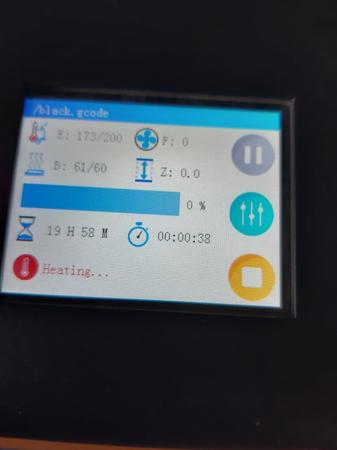

MayTs Inviato 23 Aprile 2021 Inviato 23 Aprile 2021 La calibrazione si fa con piatto e nozzle caldi.... Cita
Angelusking Inviato 23 Aprile 2021 Autore Inviato 23 Aprile 2021 **Nello slicer, setta "initial layer" a 0.3 (normalmente il primo layer si setta più grosso per migliorare l'adesione) e "platform adesion type" su "Brim"* dove esattamente devo andare ? lo slincer è il programma? scusate ma sono porpio ignorante in materia 1 minuto fa, MayTs ha scritto: La calibrazione si fa con piatto e nozzle caldi.... :O ok...... provero' anche quello Cita
