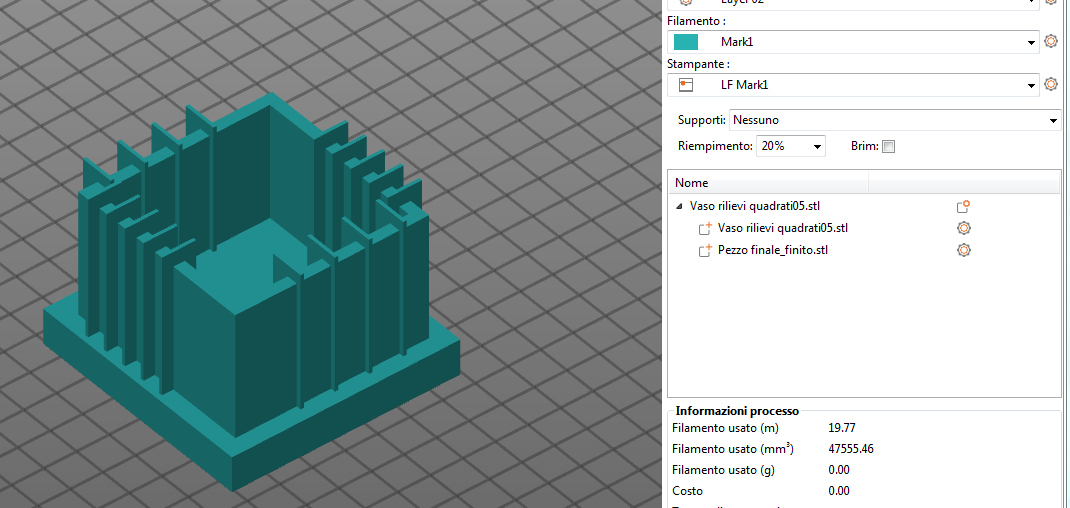

Truck64 Inviato 22 Aprile 2021 Inviato 22 Aprile 2021 25 minuti fa, Gaido ha scritto: I file vanno scalati...e andrebbero uniti mettendoli uno sopra o sotto l'altro con il software CURA ULTIMAKER però...perchè io uso questo come slicer.. Se è perchè non hai i sorgenti dei modelli purtroppo ti devi adattare a quello che può fare lo slicer, per questo è utile saperne usare più di uno, e magari anche un programma di manipolazione degli .STL come MeshMixer. Per esempio quello che vuoi fare tu è relativamente semplice con PrusaSlic3r, ma per l'appunto gli slicer non sono fatti per manipolare i modelli 3D. Cura ti dice che i modelli sono fuori dal piano perchè in effetti c'è quasi un metro tra l'uno e l'atro nelle coordinate del modello. In genere la fusione di oggetti si fa per usare materiali/colori/consistenze dievrse in fase di stampa, e in quel caso è buona norma che tutti i modelli abbaino uno spazio di origine comune e che siano già della scala giusta. Se hai il solido sorgente è meglio che rifai la conversione in .STL, magari come dice @Eddy72 esporta il file già combinato. 1 Cita

Truck64 Inviato 22 Aprile 2021 Inviato 22 Aprile 2021 53 minuti fa, Gaido ha scritto: Di uno dei due file non ho il sorgente...quindi vorrei adattarlo all'altro e poi unirlo...tu mi consigli di usare un altro slicer? Aspetto prima la risposta di Killrob...perchè io con cura mi trovo abbastanza bene, poi se non ci riesce lui ti chiederò informazioni su quale slicer e anche come va fatta questa operazione su quello da te consigliato. Non è che ti dico di passare a d un altro slicer, il suggerimento è di imparare a usare più di un programma pechè con questi problemi prima o poi ci si scontra tutti. Poi immagino che anche con Cura come con Slic3e ci sia la possibilità di combinare modelli dopo averli traslati e scalati. Vediamo cosa dicono gli altri. Per velocizzare se mi dici come li volevi combinati magari l'unione te la posso anche fare al volo, vedi allegato. Invece come esercizio perchè non ti ricrei il sorgente di quello che ti manca? Vaso rilievi quadrati05_combinato.stl Cita

Killrob Inviato 22 Aprile 2021 Inviato 22 Aprile 2021 il problema, in cura, quando unisci i modelli è che uno dei 2 riaquista le sue dimensioni originali, per quello che ti sposta tutto fuori dal piatto, io direi che meglio se segui il consiglio di @Truck64 Cita
MayTs Inviato 22 Aprile 2021 Inviato 22 Aprile 2021 quando usi il comando "merge", Cura posiziona i modelli in base alle coordinate salvate nell'stl (che sarebbero le coordinate che aveva il modello nel software cad che lo ha creato). per questo ti vanno fuori dal piatto 1 Cita
