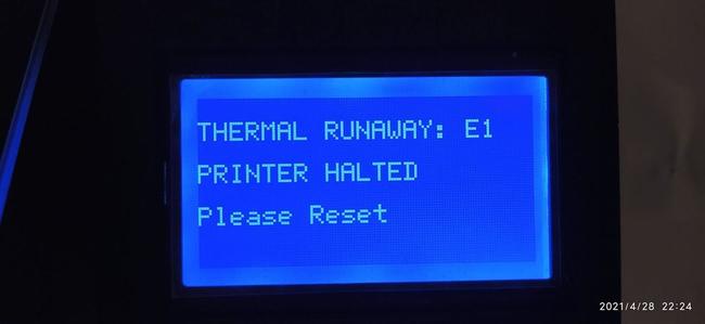

arringhio Inviato 29 Aprile 2021 Autore Condividi Inviato 29 Aprile 2021 Ciao ragazzi. Se è possibile, si va di male in peggio... Ieri sera ho smontato tutto il gruppo estrusore in modo da mettere tutto a posto. Svitato e staccato tutto, ho tagliato l'ultimo centimetro del tubo in modo che fosse bene "pulito", ho rimontato tutto il sistema e ho lanciato la stampa di un vasetto. Pareva che stampasse, ma dal nozzle non usciva nulla... A un certo punto la Ender 3 ha iniziato a fischiare mostrando il messaggio di errore "THERMAL RUNAWAY: E1 - PRINTER HALTED" come da foto che allego. Spenta e riaccesa, mi dava l'opzione di interrompere o di riprendere la stampa. L'ho tenuta d'occhio riprendendo la stampa e mostrava una differenza di temperatura tra quella impostata (195°) e quella effettiva (151°), ma dal nozzle non usciva nulla. Annullata la stampa, ne ho fatta un'altra e si è rimessa a fischiare... Ho cercato su internet e ho letto che il messaggio di errore riguarda la mancata gestione della temperatura con rischio di incendio... Che posso, o meglio, che devo fare? Magari basta una ricontrollata a come ho riassemblato i vari componenti... Resto in attesa di vostre. Cita Link al commento Condividi su altri siti Altre opzioni di condivisione...
Marco-67 Inviato 29 Aprile 2021 Condividi Inviato 29 Aprile 2021 5 minuti fa, arringhio ha scritto: Magari basta una ricontrollata a come ho riassemblato i vari componenti... controlla cartuccia riscaldante, sensore temperatura e relativi cavi poi accendila e non lanciare una stampa ma in manuale accendi l'estrusore, portalo a 200 gradi e muovi un po' i fili controllando che non cambi nulla nella temperatura che a 151° non usciva il filo è normale, sotto ai 170 (credo) non estrude 3 1 Cita Link al commento Condividi su altri siti Altre opzioni di condivisione...

arringhio Inviato 29 Aprile 2021 Autore Condividi Inviato 29 Aprile 2021 Ciao @Marco-67. Immagino di dover fare dei controlli fisici/meccanici sulle parti da te indicate, anche perché altrimenti non so che altro fare... Ora ho su del PLA, potrei anche provare a eventualmente "stappare" il nozzle. Potrei anche mettere un nozzle nuovo e vedere se si risolve qualcosa. Da cosa può essere determinato l'errore? ------------------------------------------------------------------------------ Ciao @eaman. Ragionando sul sistema più economico (https://it.aliexpress.com/item/4000056318247.html), pensavo di prendere il kit A a 24V, corretto? Che casino potrei fare? Giusto per sapere cosa e come posso sbagliare in modo da evitarlo, per quanto è possibile... Cita Link al commento Condividi su altri siti Altre opzioni di condivisione...
arringhio Inviato 29 Aprile 2021 Autore Condividi Inviato 29 Aprile 2021 Leggendo altri thread mi sono accorto di aver probabilmente errato nel fare tutta l'opera di smontaggio "a freddo" e senza scaldare nulla. A questo punto questa sera mi armo di guantoni da boxe, faccio tutti i controlli consigliati e ripeto tutti i passaggi. Devo risolvere, altrimenti non ci dormo la notte... Cita Link al commento Condividi su altri siti Altre opzioni di condivisione...
