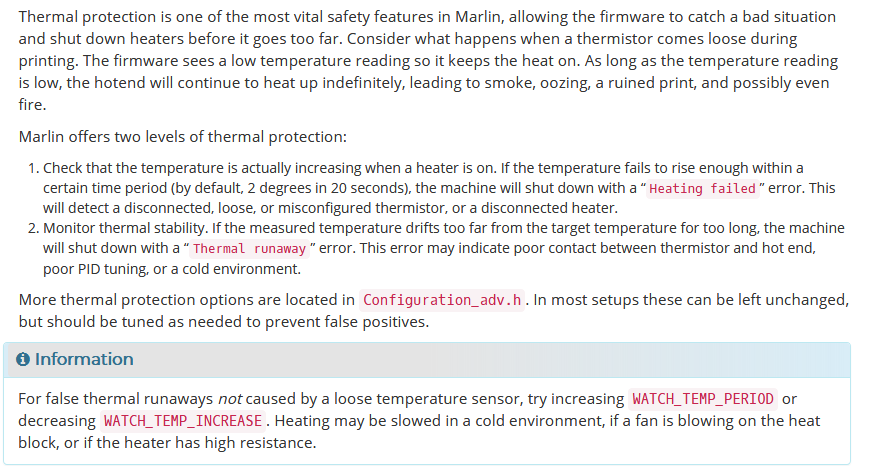

Qualche giorno dopo, smontato e rimontato tutto il gruppo estrusore, ha iniziato a dare l'errore "THERMAL RUNAWAY: E1 - PRINTER HALTED".
Ho notato che arriva a 195° che ho impostato e poi inizia a scendere: arrivata a circa 175° va in blocco.

E' esattamente il contrario: l'allarme "THERMAL RUNAWAY..." ti viene perchè non riesce a scaldare o a mantenere la temperatura:
A mio parare il fatto che va in errore solo a stampa iniziata e anche senza filamento può essere dovuto ai cavi della cartuccia riscaldante danneggiati o forse a quelli del termistore, qundi per prima cosa controllerei i cablaggi. Se non trovi niente verifica comunque che tutti gli elementi (termistore, cartuccia, nozle) siano montati bene, senza sporco o incrostazioni e magari con della pasta termocinduttiva (non il nozle). Quanto è che non fai un autotune del PID dell'estrusore?
