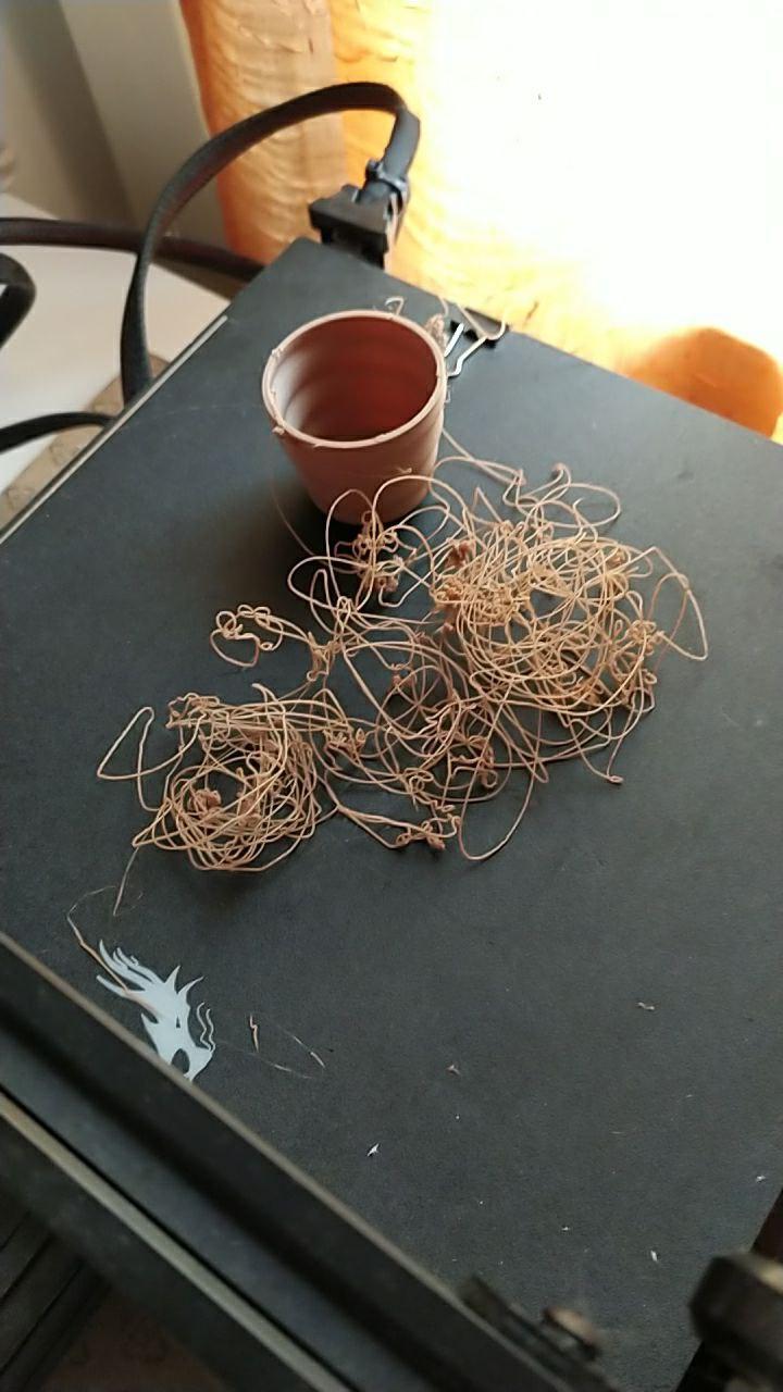

Ciao ragazzi.
Le mie stampe proseguono, non belle come prima, ma stanno migliorando rispetto allo sero che avevano raggiunto.
Oggi, tuttavia, è successa una cosa strana.
Questa mattina, prima di uscire, ho lanciato la stampa di uno degli oramai "famosi" vasetti che sto facendo per mia moglie.
Premetto che stampo nel centro del piatto.
A un certo punto il vasetto si è letteralmente spostato e, naturalmente, la stampante ha iniziato a estrudere sul nulla fino a quando mia moglie ha interrotto la stampa.
Non ho idea di cosa sia potuto accadere, se non che ci fosse una temperatura bassa data dalla giornata di pioggia.
Le ho detto di provare a lanciare un'altra stampa e vedere come va...
Allego la foto.
Il vasetto è nella sua "posizione finale".
Qualche idea?
Ricalibra il piatto, alla peggio metti un po' di colla tipo PRITT in stick dove deve stare il pezzo. Controlla che il nozzle non abbia la fine rovinata.
Ma stai usando il vetro?
  • Thanks 1
Stasera ricalibrerò e pulirò per bene il piatto.
Poi devo stampare un oggetto per 10 ore, quindi non vorrei sorprese di spostamenti non desiderati...
Altrimenti, oltre alla mogli, mi trovo pure i figli con il coltello tra i denti!!!
