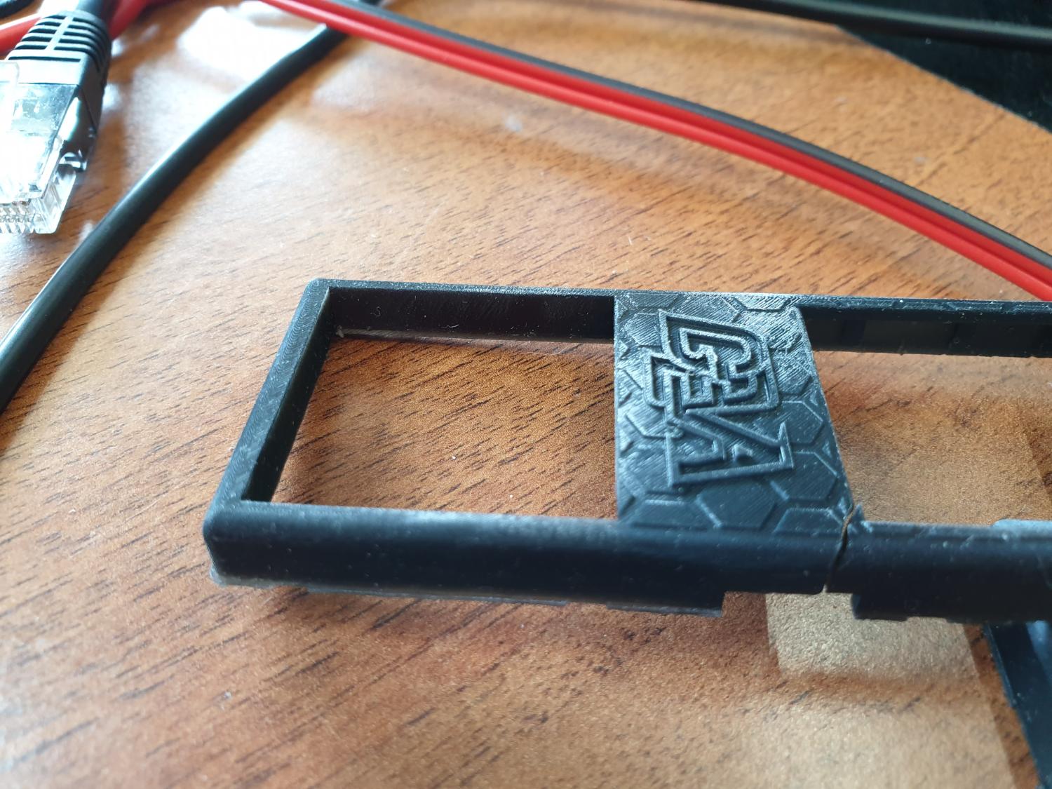

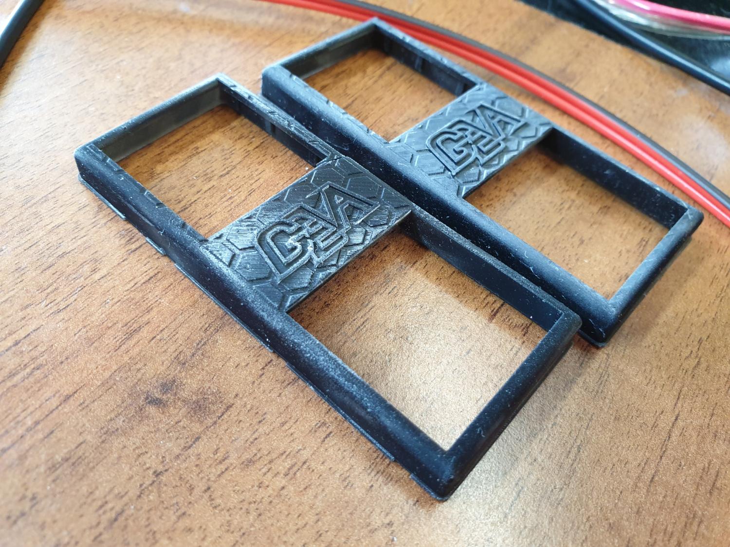

Non riesco ad ottenere un effetto superficiale omogeneo con il nero.
A zone si sbianca o crea dei rilessi, che rendono il prodotto orribile.
Alcune resine lo fanno di più altre meno, tipo le ABS
Adesso molte le ho verniciate con la bomboletta nitro, ma non è una bella soluzione.
Cosa può essere e come potrei ovviare ?

stesso problema con tutti i colori scuri, è un problema dato dall'esposizione troppo alta e da la bassa qualita' della resina.
se diminuisci l'esposizione un po' migliori, in alternativa puoi provare resine piu' "professionali" (costose)

Devo fare 1000 pezzi, il problema è il tempo e il costo.
Primer usato come ? Altri mi hanno detto di usare un primer ma non capisco.
A parte che costa più della vernice, ma poi è così porosa la superficie che non sembra avere problemi di aderenza.

Be' il primer serve anche per rendere omogenea la superficie da colorare se questa influenza il colore. Ma se te c'hai fretta mi sa che sono troppi passaggi, magari poi ti basta il colore...
